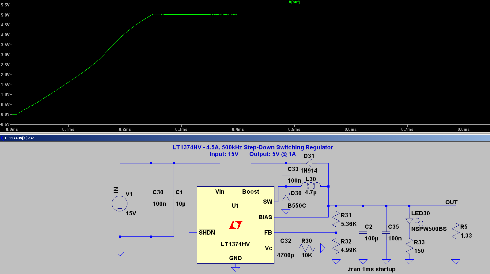

Hallo Zusammen,
ich beschalte derzeit einen Buck-Converter.
Als Abkoppelkondensatoren wollte ich Elcos hernehmen.
Ich weiß aber noch von der Bauelementevorlesung, bilde ich mir jetzt mal
ein, dass wenn ein Kermaik C und ein Elko die selben elektrischen
Eigenschaften haben, dann kann man auch beide nehmen.
Stimmt mein Wissensstand?
Brauche auf jeden Fall am Eingang einen 10 µF und am Ausgang einen 100
µF.
Beide sollen einen möglichst kleinen ESR haben. Mit möglichst klein
meine ich < 0.001 Ohm.
Bei größeren Wert habe ich einen ordentlich Rippel von ca. 0.15 V (laut
LTSpice).
Da es auch noch in der SMD Ausführung zu realisieren ist, erschwert mir
das die Suche bei Farnell.
Ich habe jetzt folgenden Keramik C gefunden:
http://de.farnell.com/avx/22205c106kat2a/kondensator-10-uf-50v-2220-x7r/dp/1657949RL
Hier kann ich aber keinen ESR finden. Ich finde nur einen Insulation
Resistance in Ohm-Farads.
Dieser liegt aber bei einer Temp. von 20°C bei 1 Ohm. Also viel zu hoch.
Kann mir an dieser Stelle jemand helfen und mich aufklären, welchen ESR
dieser Kermaik C hat und auf was ich noch alles bei den C´s achten soll.
Welchen Wert kann ich der Simulation beifügen?
Viele Grüsse
Eugen
Die selben Eigenschaften haben sie natürlich nicht. Die Eigenschaften
sind zugegebener Maßen sehr ähnlich, aber einige Parameter unterscheiden
sich dennoch. Wenn man jetzt dann an Grenzbereiche ran geht
(Schaltregler, etc) mach das, dann kann es durchaus sein, dass der
Unterschied zu einem kritischen Parameter wird.

Seite 12 im Datenblatt beschreibt die Probleme, die mit Keramik
auftreten können.
Den Ripple bekommst du runter, indem du:
- die Spuleninduktivität erhöhst (Sättigung beachten)
- die Ausgangskapazität erhöhst
- die Schaltfrequenz erhöhst (hier nicht möglich)
Gast #2687419
Den Ripple bekommst du leichter runter, wenn du nen zweiten LC-Filter
hintendran schaltest. Das ist viel effektiver als spezielle
Kondensatoren mit niedrigem ESR welche Stabilitätsprobleme verursachen
können.
