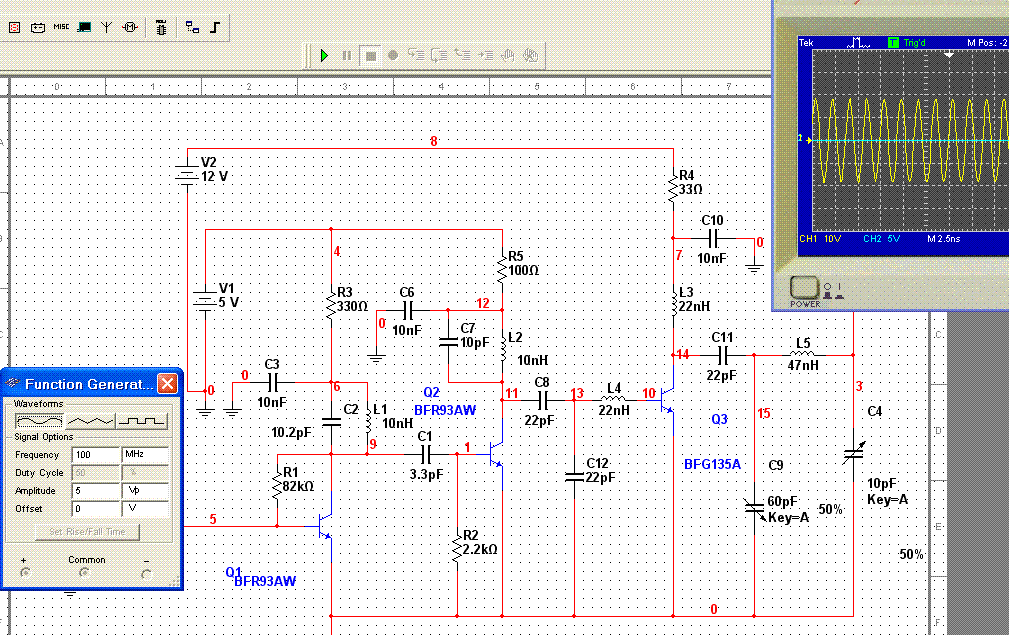

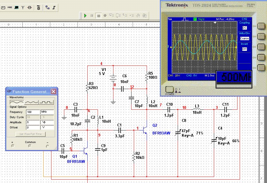

Ich habe diese (100MHz Quarzoszillator) zu 5X Vervielfacher Schaltung
mit Multisim10 entworfen aber wie man sieht die 500MHz Sinussgnal ist
leider nicht im Form.
Ich wäre dankbar wenn jemand mir ein Tip gibt woran das liegen kann und
wie ich die schaltung optimieren kann.
Ich freue mich auch auf jeden Hinweis und Kritik zur ganzen
Vervielfacher und Verstärker Schaltung, denn ich will wissen ob das im
Realität funktionieren würde bevor ich alles SMD um sonst löte.
Meine mathematische Kenntnisse ist sehr bescheiden daher habe ich alles
m.o.w durch potis, trimkondis und drehkondensatoren etc. eingestellt.
Die Ein/Ausgangwiderständen den verschiedenen Stufen habe ich leider per
zufall.
Obwohl ich etwas info u.a von hier
http://hem.passagen.se/communication/pa313.html gesammelt habe, aber
meine Kenntnis ist immer noch nicht so reif das ich mehr als das per
Rechnen und kalkulieren erreichen kann.
Danke im Voraus

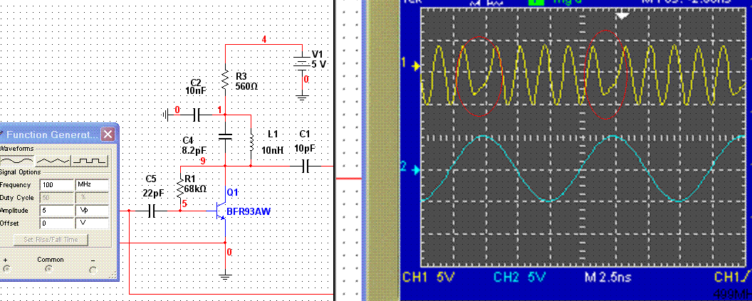

Es ist ganz einfach, man sieht es ja im Prinzip auch schon am
"Pseudo-Oszillogramm"... Du hast da nicht nur das 500Mhz Signal sondern
ebend AUCH noch das Grundsignal. Diese Signale überlagern sich.
Am Spektrum-Analyzer würde man einen großen Peak bei 100Mhz und einen
Peak bei 500Mhz sehen. (In der Realität wohl noch einige mehr durch
Mischprodukte).
Deshalb wird -wenn man ein sauberes Signal braucht- hinter solchen
Vervielfachern auch noch ein Bandpass geschaltet!

Es sieht auch aus, als ob der Schwingkreis aus L1/C4 nicht genau auf
Resonanz ist, sondern etwas höher. Er schwingt 4mal auf einer höheren
Frequenz und wenn er angstossen wird dauert es etwas länger. Eventuell
könntest Du versuchen, C5 etwas zu verkleinern, damit der Transistor
kürzer durchschaltet. Was aber auch das Ausgangssignal verringert.

Den Kondensator C5 habe ich auf 10pF runter gesetzt aber die Welle ist
leider immer noch verformt.

Halb Oschi schrieb:
> Das Bandpassfilter hintendran sollte natuerlich durch eine aktive Stufe,
> zB Transistor, entkoppelt werden.
Danke für den Tip, ich habe hier so ein gemacht und es ist jetzt viel
besser. Ich kriege genaue 500MHz und sogar hohe Verstärkung 8fach wie
man alles am Oszilloskop sieht,(Ein/ Ausgangsvergleich).
Allerdings es gibt in der Schaltung einiges per zufall. Ob dieser
Widerstand oder der andere Bauteil ..etc soll besser so sein oder  mehr
oder weniger sein, davon bin ich nicht sicher.

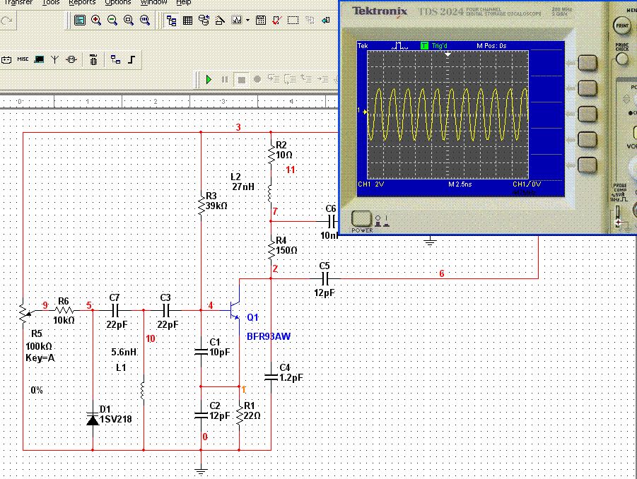

Du hast hier recht den ich habe schon einen Oszillator + treiber Stufe
mit beeindruckenden Ergebnissen entworfen, aber im realität bekamm ich
nur ein schwaches signal am Ausgang des Oszillators aber nichts am
Treiber.
Ich brauche erstens Erfahrung und Kenntnis zu sammeln und möchte von
dieser Schaltung verschiedene Module davon machen mit einen 50 Ohm
ausgang für Meßzwecke, Frequenzumsetzer, ...etc.
Ich habe gedacht der Oszilloskop hier ist mit 50 Ohm eingagn vorgesehen!

Ein zur Induktivität L1 und L2 parallelgeschalteter Widerstand Rp =
3kOhm reduziert die Güte des Schwingkreises auf knapp 100.
Bei meinem Oszi muß der 50 Ohm Widerstand extra aktiviert werden. Falls
keiner eingebaut ist, würde ich den Widerstand an den Ausgang der
Schaltung hängen. Die Messwerte sind mit Vorsicht zu genießen, da das
TDS2024 eine Bandbreite von "nur" 200 MHz hat.

> meinst Du hier XC und XL
> oder einen  ohmischen physikalischen Widerstand?
Einen ohmschen Widerstand mit 3 kOhm parallelgeschaltet, reduziert die
Güte von fast Unendlich auf realistische 100.
> ich werde bestimmt eine Probleme mit den Spulen haben
Solange Du Trimmer einplanst und den Schwingkreis auf Resonanz bekommst,
ist es egal, ob die Induktivität 10 oder 12 nH hat.
Hast Du Dir schonmal überlegt, wie Du die Induktivität verwirklichst.
Sind das SMD Fertigteile oder stellst Du die selber her? Ein Draht mit
15mm Länge hat schon 10nH. Alternativ 2 Windungen auf 3mm Durchmesser
gewickelt.

wenn du es in der Realität aufbaust, muss du wirkllich auf einen
HF-gerechten Aufbau achten, die parasitäre Effekte sorgen sonst dafür,
das die Schaltung nicht funktioniert.
Du brauchst 10nH Spulen mit hoher Güte (Helix), wobei die übliche Neosid
da schon rausfallen. Der Messingkern versaut aus meiner Erfahrung raus
das Q gepflegt, daher muss dann das C in den Schwingkreisen auch als
Trimmer ausgeführt werden.
Außerdem solltest du zu Abgleich eine Spektrumanalyser bis 5GHz haben,
so Vervielfacher liefert durchaus einen Lattenzaun.

Versuche lieber, ein Helix-Filter für 500 MHz zu finden. Eigenbau wäre
allenfalls mit ner gelöteten Kammer und nem versilberten dicken Draht
drin nebst 2p2 Rohrtrimmer (Topfkreis) machbar.
Wozu brauchst du eigentlich die 500 MHz? Wäre da denn nicht ein
PLL/VFO-Schaltkreis von AD (ADF4350 oder 4360) oder ein Äquivalent von
TI die bessere Wahl?

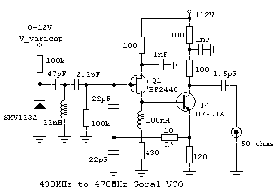

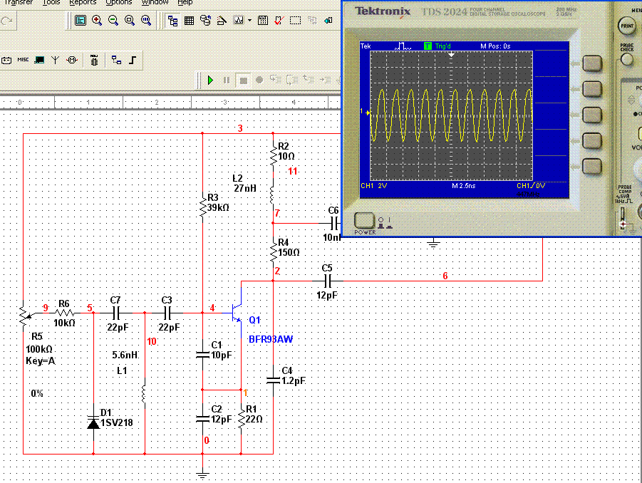

im Anhng habe ich nach der Schaltung einen VCO+Puffer zu bauen aber
leider kriege ich nicht mehr als 300 MHz egal wie ich die Spule L und
den Drehko 10p ändere.

Hab dir mal eine AN von Skyworks angehängt, in der recht nette UHF VCOs
beschrieben werden, die man noch selbst bauen kann. Seite 8 ist
besonders simpel und nett. Geht bei einigermassenen Aufbau bis weit über
1 GHz. Der Rest ist auch recht lesenswert. Für die Varicaps kannst du
ausgeschlachtete aus UHF Tunern nehmen.

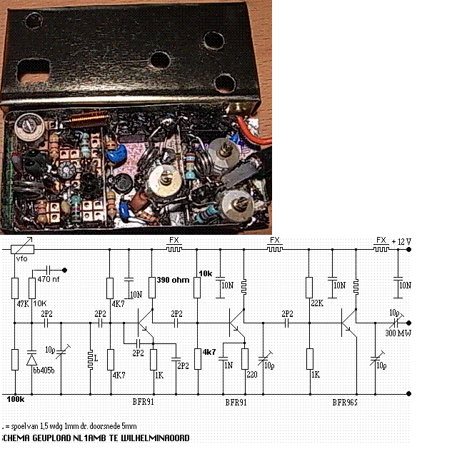

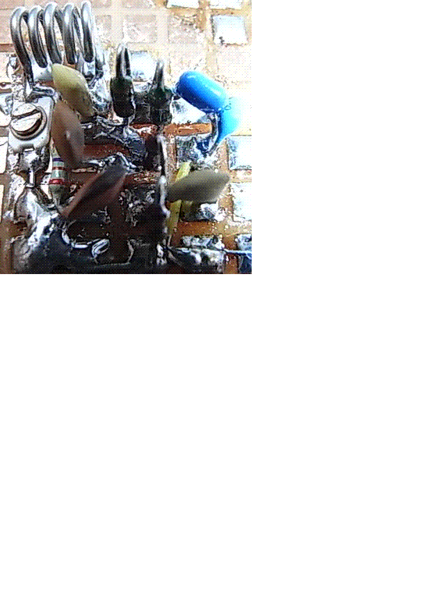

die Schaltung schaut eigendlich nicht schlecht aus, die Kondensatoren
kommen mir nur etwas zu "klein" vor im Oszillator. Habe hier auch einen
selbstbau Sender fürs 433Mhz Funkkopfhörerband der ganz passabel
funktioniert. Dein Aufbau ist schon gut, würde allerdings anstatt der
Lochrasterplatine eine CU Platine nehmen und die Schaltung darauf
aufbauen. Der Ansatz mit den Abschirmungen ist ganz gut. Würde den 10pF
Trimmer übrigends raustun, und eher per Varicap und Spulenlänge
abstimmen. Das sind aber nur meine Praxiserfahrungen ich berechne meine
Schaltungen fast nie.

Die schaltung im Angang habe ich auch nachgemacht, allerdings konnte ich
nicht es schaffen mehr als 250 MHz zu erzeugen, die Puffer Stufe hat
auch weder mit BFR91 noch mit BFR93AW funktioniert!
http://www.qsl.net/va3iul/High_Frequency_VCO_Design_and_Schematics/High_Frequency_VCO_Design_and_Schematics.htm
Hier ist ein interessanter Beitrag allerdings die Teile scheinen mir
schwierig zu besorgen besonders den FETS!
A unique, low- voltage, source- coupled J-FET VCO
http://mobiledevdesign.com/images/archive/0401Koster58.pdf

Danke sehr, ich schätze deine Praxibezogene Tipps, ich rechne auch
selten weil meistens rechne ich falsch.
Ich habe die Schaltung (60cmTX) vom Internet bekommen und versucht
genaue nach plan zu arbeiten. Dafür gibt es leider keine mehr info.
Ich werde mir dann deine 433MHz Funkkopfhörerband anschauen.
Rein gefühlsmässig finde ich die beiden 22p auch zu gross. Wenn man den
Rest der Webseite durchblättert, sieht man da 3p3 bis 6p8 bei ähnlichen
Schaltungen.
Es ist auch extrem wichtig, alle Anschlussdrähte so kurz wie möglich zu
machen und den Aufbau generell so kompakt wie möglich zu halten. Meine
1280Mhz VCOs (für ATV) habe ich immer auf eine durchgehende
Kupfer-Massefläche fliegend aufgebaut, die ganz kleinen 1/10 Watt
Widerstände genommen und an den Varicaps und Kondis die Drähte so kurz
wie möglich abgeknipst.
Als Buffer dann einen MAR oder ERA von Minicircuits, um damit die PLL
anzusteuern. (Waren Plessey SP5060, die es heute nicht mehr gibt). Diese
VCOs waren so stabil, das wir damit ATV aus dem Modellhubschrauber
machen konnten.

Ich denke ich habe auch mit den beiden kondensatorn rum gespielt aber
die Schaltung habe ich aufgegeben! Ich habe später einen Nachfolger
gebaut der mir um 400 MHz geliefert hat aber ich habe Probleme mit den
Puffer.
An einem MSA0886 zB als puffer anzuschliesssen wäre nicht gehen weil das
VCO Signal ist zu schwach ihn zu berteiben.
Das simulierte VCO im Anhang (noch nicht verwirklicht) ist das
aktuellste Versuch aber mir stört die enebener Sinusform wie man im Bild
sieht, ist nicht in ordung.
Meine Frage ist woran liegt dass?
Um es zu Verbessern habe ich versucht durch den Arbeitspunkt
einstellung, die LC Werte.. Aber ich habe kein Erfolg gehabt.
Ich werde auf alle fälle ab diese VCO mit rein SMD Teile arbeiten.
