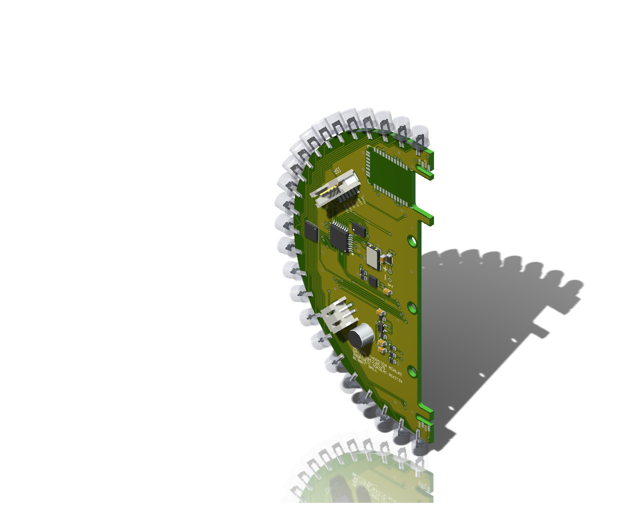

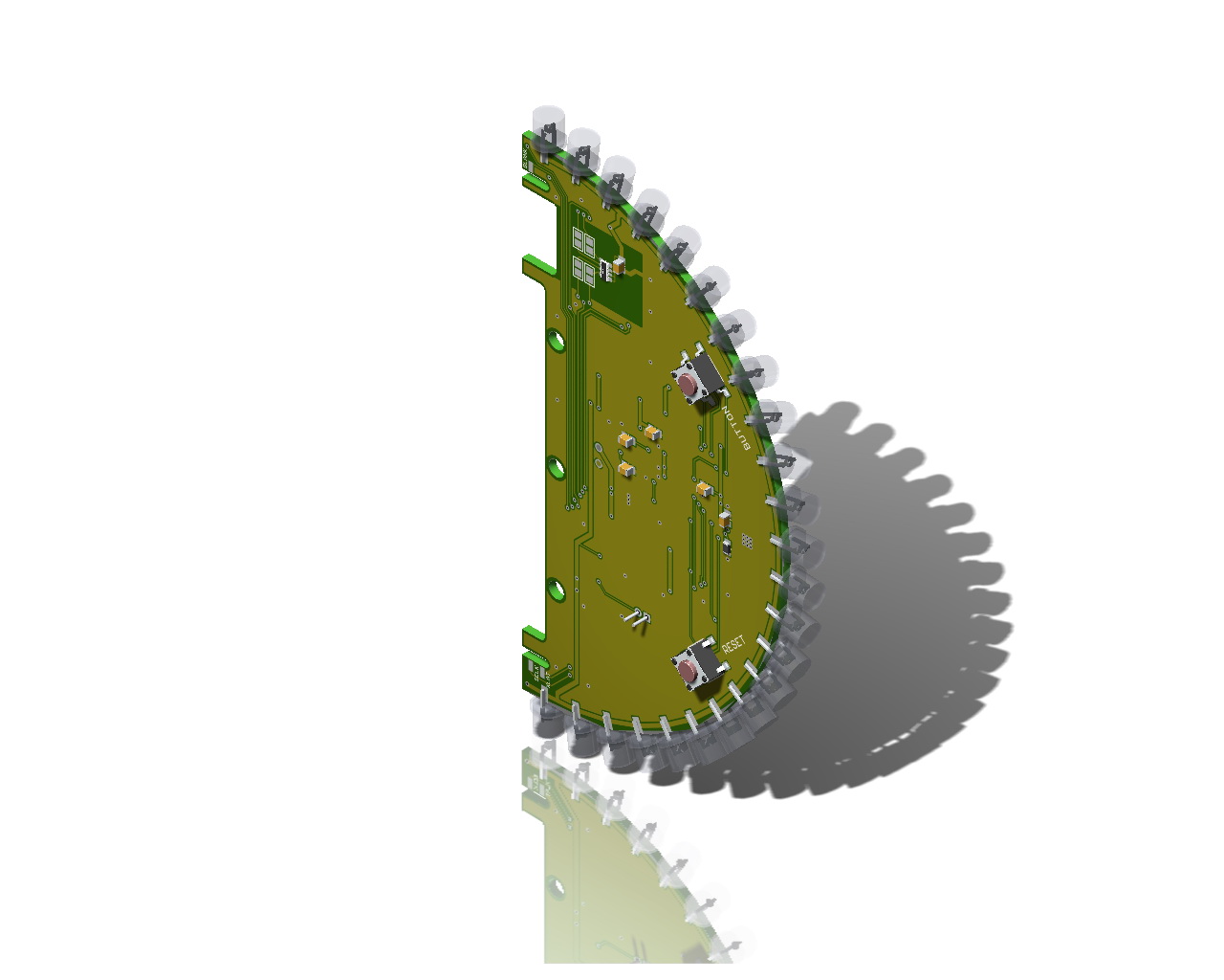

Zusammen mit meinem Kumpel Thorsten M. haben wir Schaltplan und Platine
der Version V3 überarbeitet, d.h. die ungerouteten Signale elimiert und
die Verbindungskabel durch Leiterbahnen auf dem oberen und unteren
Verbindungskreisen ersetzt. Schaltplan und ein Bild von einem "segel"
(slice) sind angehangen.

von Karsten B. (karstenbrandt)
hier die Daten der einzelnen Bestandteile.
karsten

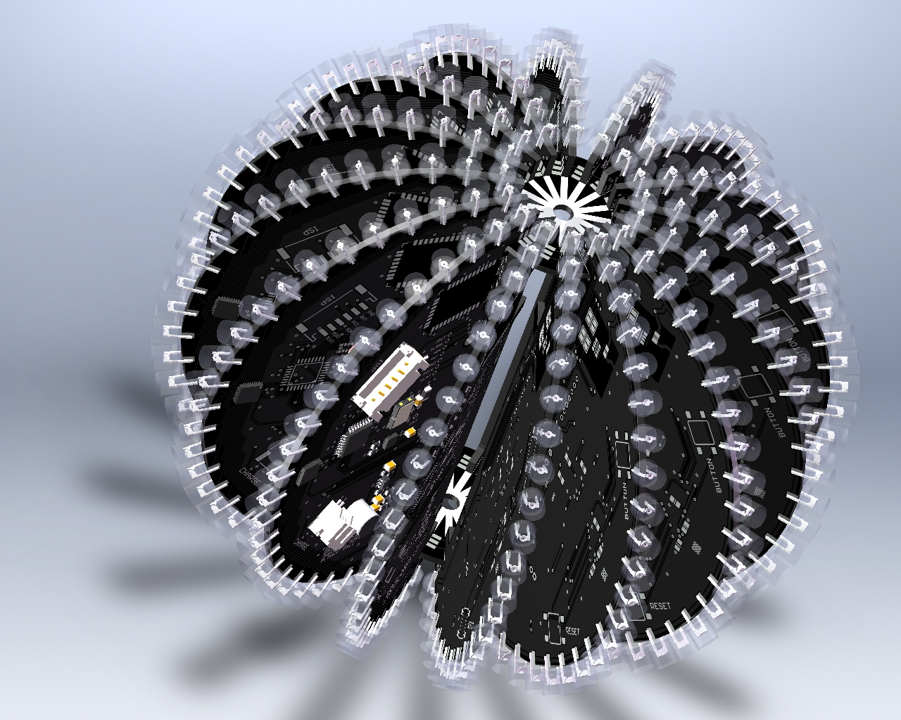

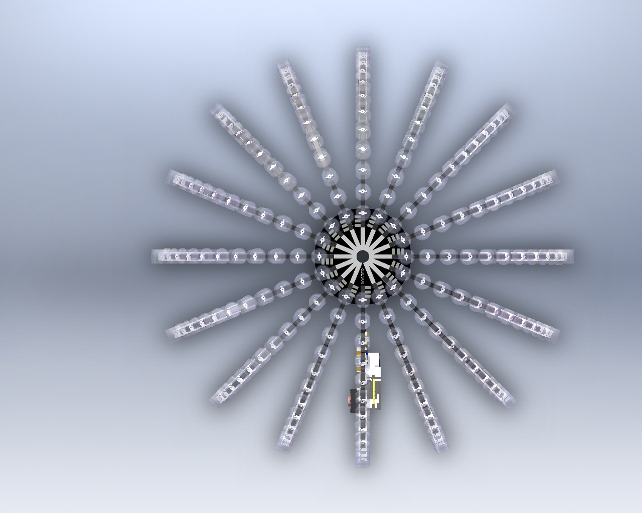

hier noch eine interaktives 3D-Modell der Kugel. Die EXE-Datei ist mit
Solidworks erstellt und Virenfrei. Also keine Angst beim öffnen.
Karsten

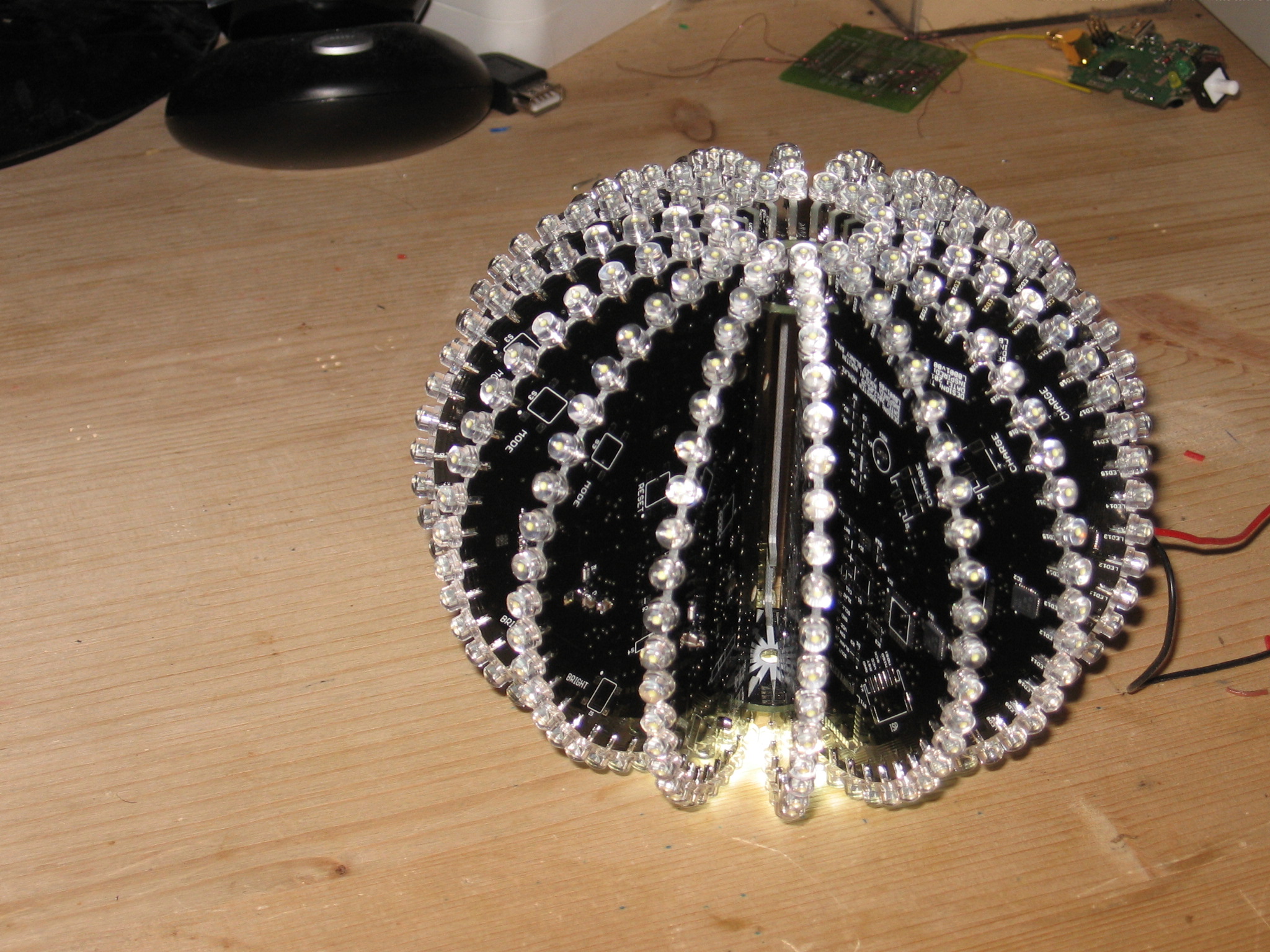

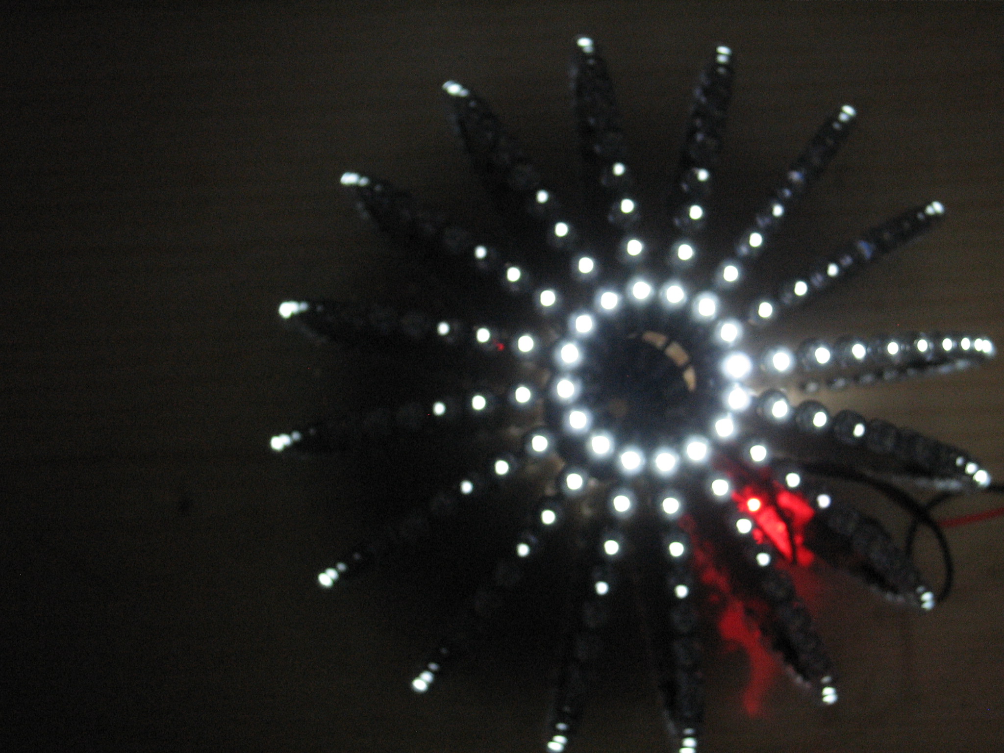

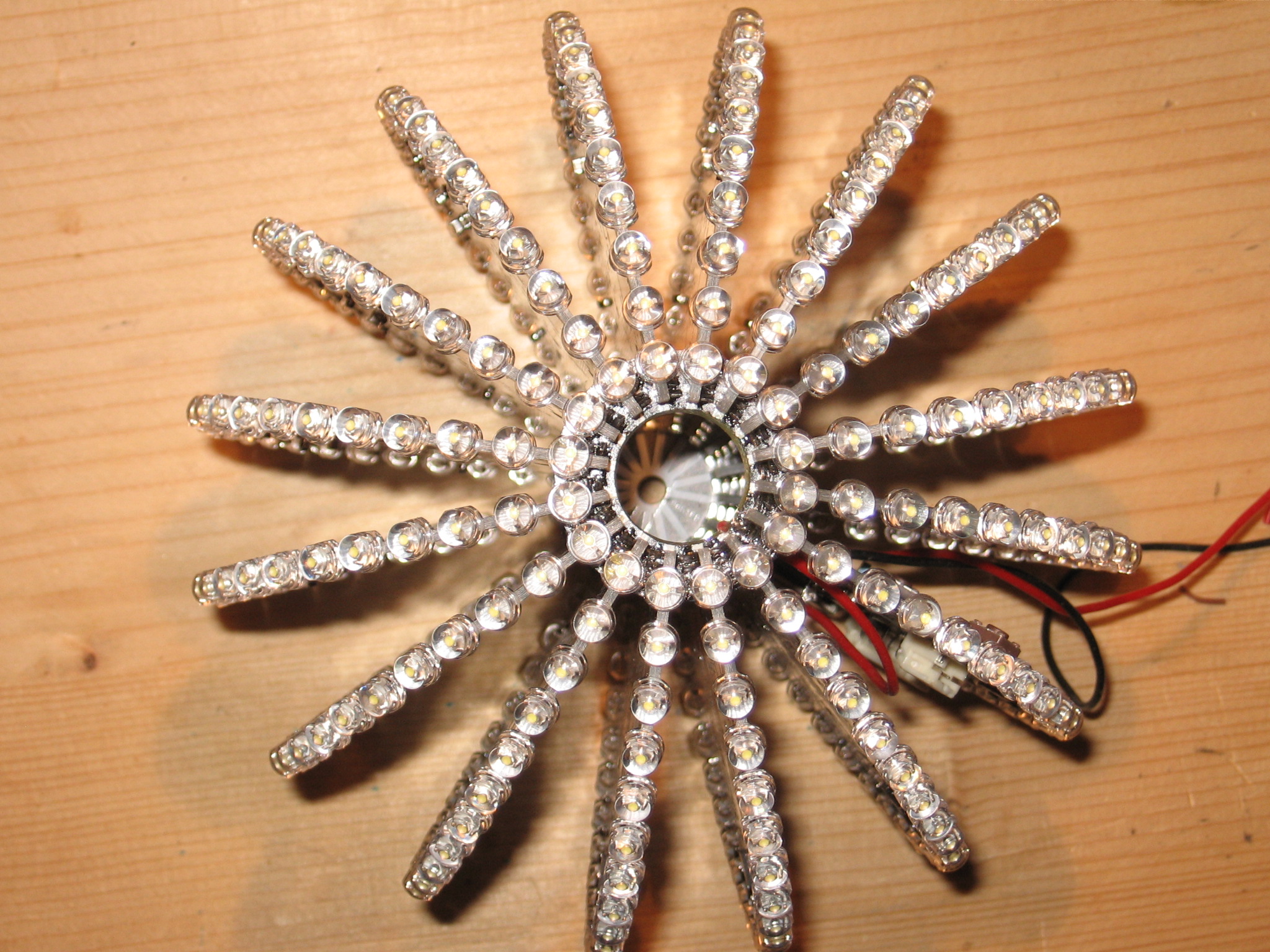

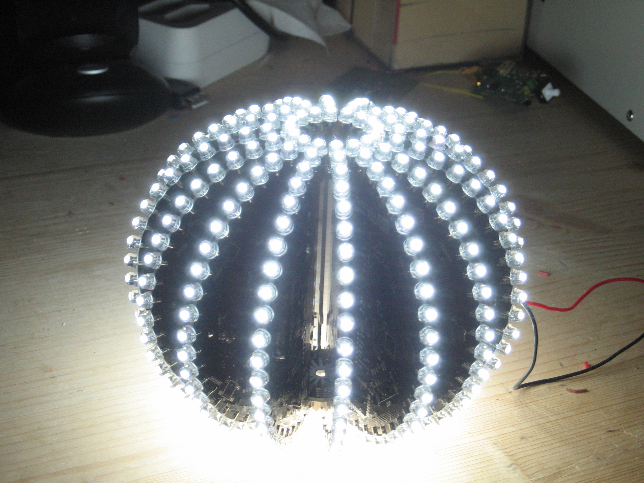

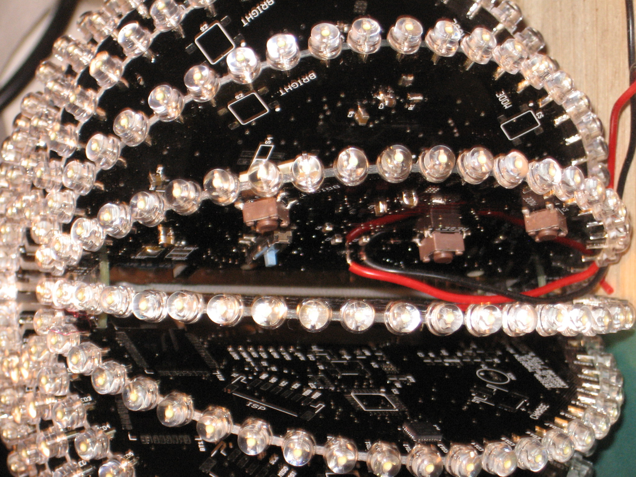

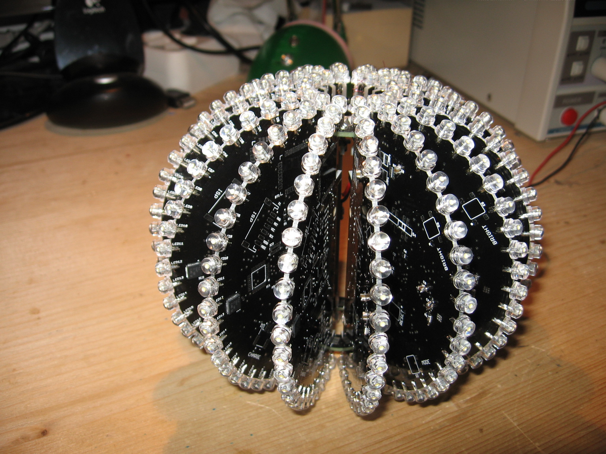

Hallo Gemeinde,
die Platinen sind vor einieger Zeit angekommen und endlich habe ich Zeit
gefunden, den Ball aufzubauen.
Das Resultat findet sich hier:
http://youtu.be/yeWpM2qrT-Y
In der ersten Version wurde die Kugel mit Flat Top LEDs auch China
aufgebaut. Der Schleuderpreis von 25€/1000 (2.5 cent/Stück)hat sich auch
als billige Ramschware entpuppt. Nach ca. 1 Woche Betriebszeit waren 2/3
der LEDs ausgefallen.
Also alle 384 LEDs runter und neue rauf. Diesmal Straw Hat 4.8mm zu ca.
11 cent/Stück. Die Kugel läuft nun schon 2 Tage ohne Ausfall. Guter Rat:
Nicht am falschen Ende sparen und bei den LEDs auf Qualität setzen.

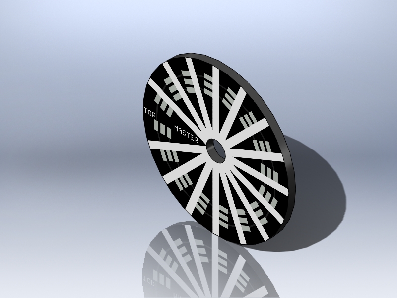

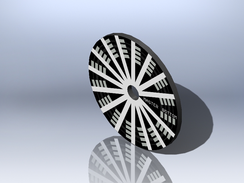

Die einzelen Segel sind oben und unten mit einer Scheibe verbunden. Die
Scheibe ist vom Layout her so gwählt, dass oben und unten dieselbe
Scheibe verwendet werden kann, wodurch die Kosten reduziert werden. Die
Steuersignale und Spannungsversorgung für den LED-Treiber sind komplett
über die Scheiben geführt.
Die Polyfuse begrentzt den Strom auf ca. 550 bis 600mA, wodurch jede LED
bei Full on mit ca. 1.4 mA Strom versorgt wird. Daher habe ich noch ein
zusätzliches Kabel von Batterie+ an VCC des unteren Ringes gelegt. Damit
lassen sich auch höhere Ströme wie hier ca. 8mA pro LED treiben. Wer
mag, kann die Polyfuse also durch einen Draht ersetzen.

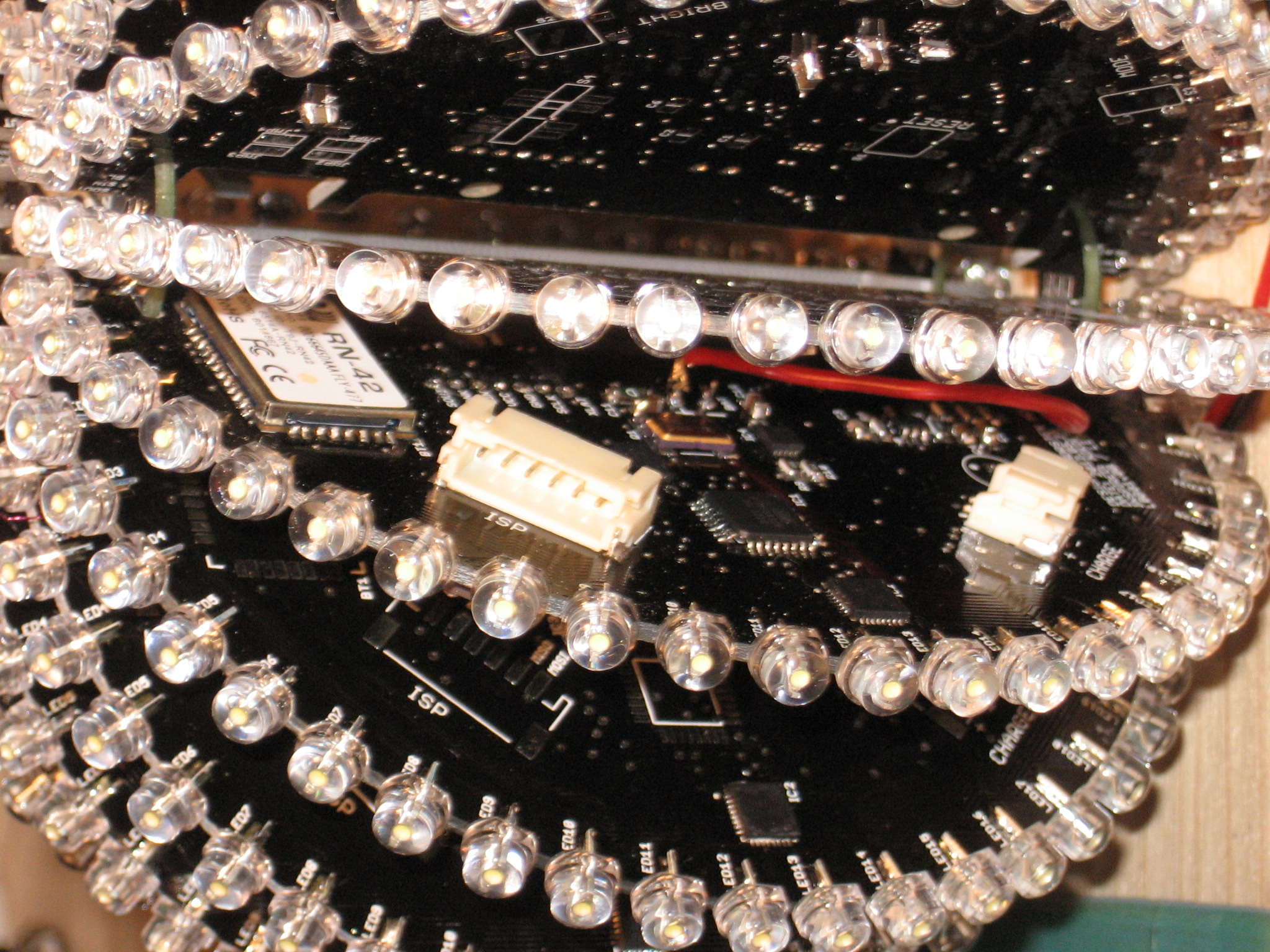

Die 100nF-Kondensatoren sind durch keramische 47uF-Kapazitäten ersetzt,
um die Pulsströme beim Einschalten der LEDs auf maximale Helligkeit
abzufangen.
Den LiFePO4-Akku zur autarken Versorgung verwende ich bei dieser Kugel
nicht, da die Kugel über ein externes Netzteil versorgt wird. Sonst
befindet sich der Akku in der Mitte der Kugel von den Segeln
eingeschlossen. Die untere Verbindungscheibe habe ich bei mir mit einem
Stufenbohrer aufgebohrt, damit später bei Bedarf noch ein kleiner
LiFePO4-Akku nachgerüstet werden kann.
Der Zusammenbau ist nicht weiter problematisch, wenn man mit einem
Lötkolben umgehen kann. Lediglich die QFN-Packages erfordern etwas
Geschick.
Das Mikrofon und der Beschleunigungssensor sind noch nicht softwaremäßig
implementiert.
Die Software aus der oben angegebenen Quelle habe ich in ein AVR Studio
6 Projekt überführt.
Die nächsten Schritte werden die Software für den Beschleunigungssensor
und des Mikrofon (z.B. FFT für Spektrumanalyser) sein.
Das Bletoothmodul funktiert problemlos. Ein vernüftige Software für den
PC steht auch noch auf meiner ToDo-Liste.
Soweit der aktuelle Stand des Projektes. Wer Lust und Laune hat, darf
sich gerne an hier Beteiligen. Gerne sind Vorschläge und Realisierungen
für Funktionen willkommen.
Karsten

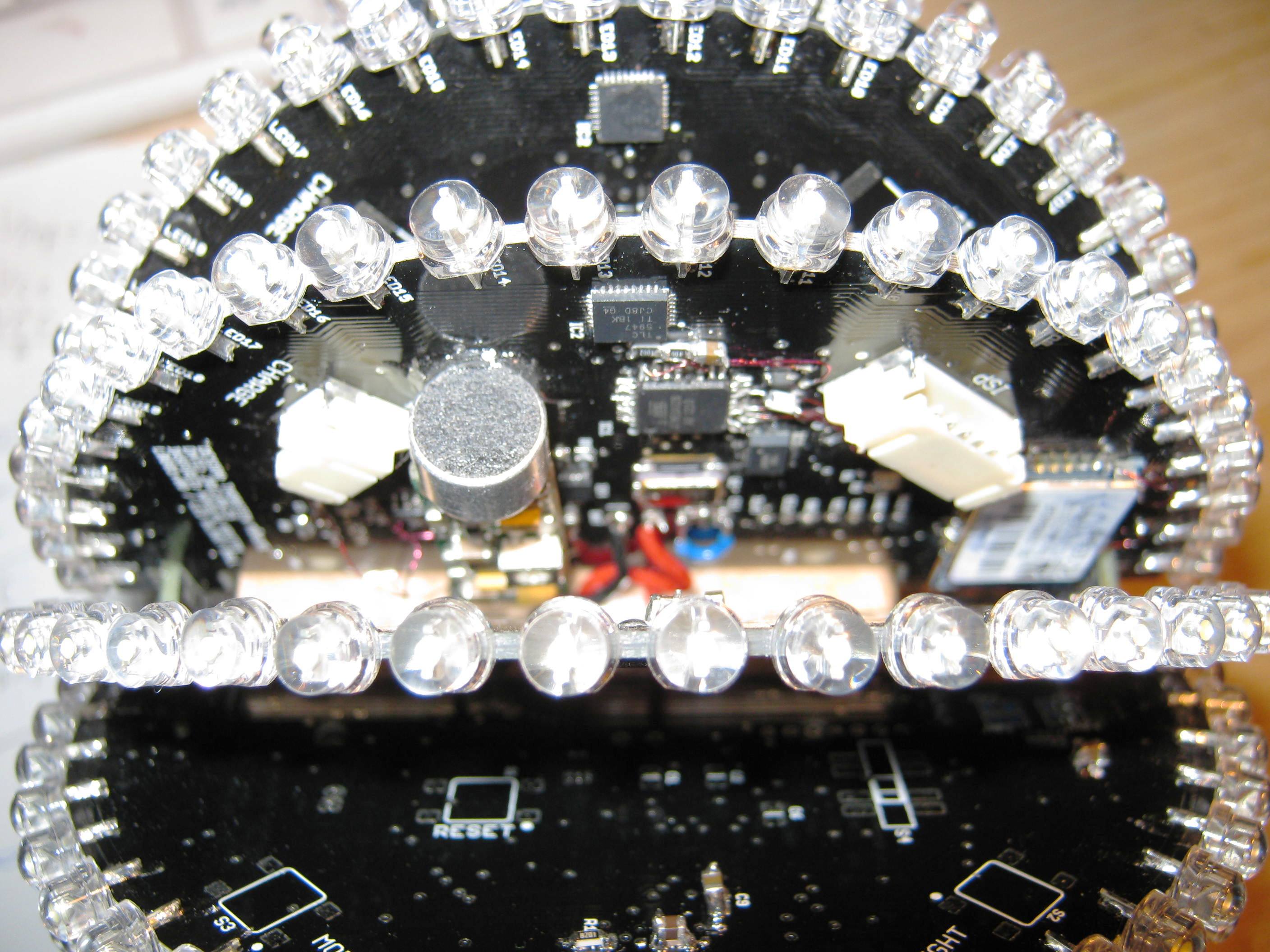

Hallo Gemeinde,
melde mich nach längerer Pause in diesem Projekt zurück.
Nachdem ich nun endlich Zeit gefunden habe, den Blinky Ball ferti zu
stellen, möchte euch dieses Ergebnis nicht vorenthalten.
Die Datei LBB01v00 enthält den Schaltplan mit den dokumentierten
Änderungen.
Die Datei SuperBall1.zip emnthält die Software als AVR-Studio6 Projekt
In der originalen Vorlage sind einige (wie ich finde gravierende) Fehler
vorhanden:
- G-Sensor nicht implementiert
- Mikrofonschaltung funktioniert nicht (ich konnte bis heute keine
Lauffähige Version herstellen)
- Software-SPI---> viel zu langsam für 384 LEDs
- kleinere Layoutfehler von Thorsten und mir.
- Versorgungsspannung kann nicht gemessen werden.
Diese Version hat die Fehler behoben(Siehe Schaltplan):
- Hardware-SPI, wo es geht
-  G-Sensor implementtiert
- Mikrofonschatung auf den Platine durch zugekauften Mikrofinverstärker
von ELV (siehe Schaltplan) ersetzt. Der Verstärker auf der Platine wird
nur verwendet, um das Ausganssignal von +/-1V des Mirkrofonverstärkers
auf die halbe Betriebsspannung zu Skalieren.
- Die Sicherung F1 ist entfernt, da der Spannungsabfall bei höhen
Strömen zu groß wird.
- Signalkonditionierung durch Pull-Ups an einigen Stellen.
- Versorgungsspannung wird über einen Spannungsteiler gemessen. Als
Referenz für den ADC wird die interne Band-Gap des ATMega verwendet. So
lassen sich zuverlässig Spannungen bis 2.7V messen. Unterspnnung wird
erkannt und es kann entsprechend reagiert werden.

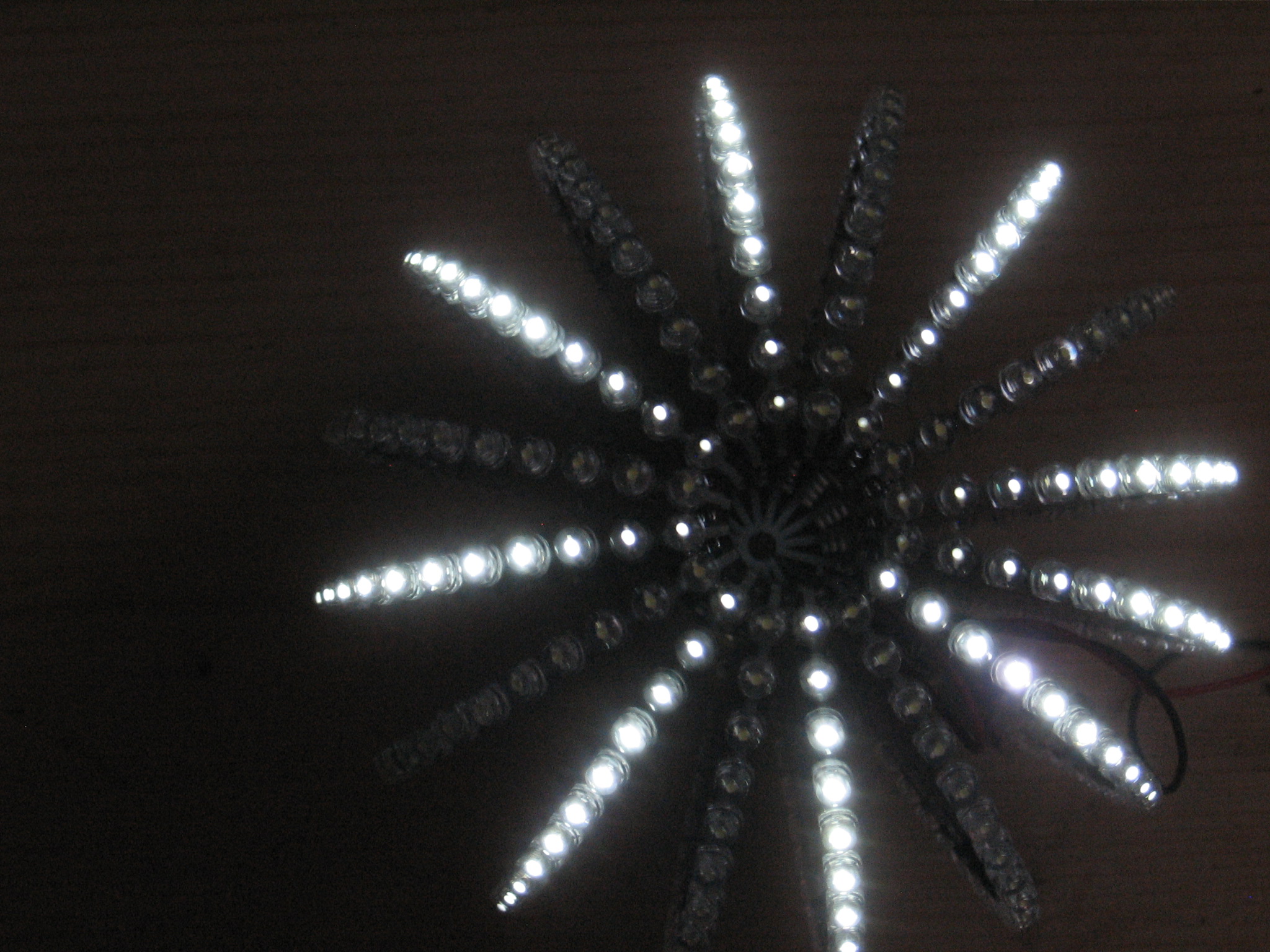

Es gibt insgesamt 11 Modi (Animationen):
- Spektrumanalyser ( bis ca. 4KHz) mit Goertzel realisiert ->
Mikrofonimplementierung
- Horizontaler Ring, der sich mit einer Beschleunigung nach oben oder
unten verschiebt -> G-Sensor implementierug
- Umlaufende Spalte
- vertikale Kreise
- horizontale kreise
- einzelne Helix
- einzelne Helix klein
- doppelte parallele helix
- doppelte helix gegensinnig
- Alles voll an
- Auto Mode, alle animationen werde nacheinander angezeigt in einer
endlosschleife. Die Aktivierung des Auto-Mode wir mit einem zweimaligen
Blinken der Kugel angezeigt.
