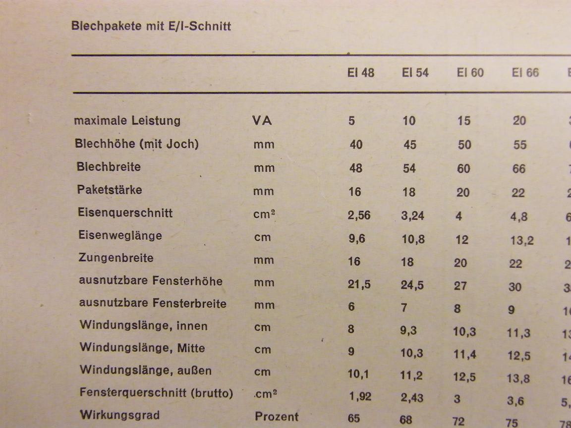

ich würde mal rein theoretisch interessieren wie man die Primärseite
eines Trafos berechnet.
Angenommen ich will mir einen Trafo von 230 auf 23 Volt machen, dann
brauch ich ja ein Windungsverhältnis von 10:.
Wenn ich jetzt aber 10 Windungen von einer 2,5mm2 Leitung um einen Kern
wickle macht es fupp und die Sicherung ist aus.
Muss ich jetzt ausrechnen wie viel Meter Kupfer ich brauche um einen
Widerstand zu bekommen der den Strom z.b. auf 1Ampere begrenzt?
Vielen Dank

Hallo Ralf,
Das funktioniert schon....mit entsprechend starker Sicherung!
Lerne mal erst, was ein Induktiver Widerstand ist und wie man ihn
berechnet.
Und ich glaube NICHT, dass Du wirklich 1A fliessen haben willst....da
wirds ganz schoen heiss.....
Im Idealfall fliesst NICHTS bis Du eine Last anschliesst.....
