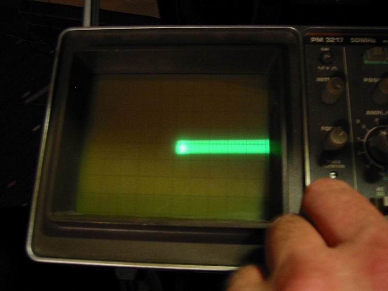

ich hab hier ein Oszi von Philips, das nen Ablenkungsfehler hat. Wenn
ich das Gerät einschalte, hab ich keinen Strahl. Schalte ich das Gerät
nach kurzer Warmlaufphase der Röhre wieder aus, sausst ein Strahl
durch, also ist meiner Meinung nach die Röhre und die Hochspannung in
Ordnung. Kann mir jemand von euch vielleicht nen Tip oder
Service-Unterlagen dazu geben ??
mfg, cs

Schalte auf Kanal A+B, dann versuche den Strahl durch verschieben des
Strahls bei Kanal A und B irgendwie sichbar zu bekommen.
Ich habe ein PM3285, bei dem der Strahl konstant oberhalb des
sichtbaren Bereichs liegt und nur durch A+B fast auf Minimum sichtbar
wird. Irgendwo ist da eine gerissene Lötstelle o.ä. denn wenn man
draufklopft springt der Strahl durchs Bild.

bei meinem Philips-Oszi war ein Wackler an einem Beinchen eines
Kleinsignaltransistors BF199. Wackeln am Transistor brachte Besserung
oder Verschlechterung. Neuer Transistor --> Problem weg!
Nach vier Tagen war dann der Hochspannungstrafo defekt....
