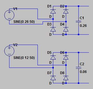

Hi Leute,
Ich bräuchte bei folgendem Problem Hilfe:
Ich habe an der Sekundärseite eines Trafos zwei Spannungen abgegriffen
(im Schaltplan als Spg-Quelle definiert) und anschließend mit zwei
Brückengleichrichtern gleichgerichtet.
Die kleine Spannung ist für die Steuerelektronik. Die Große für den
Leistungsteil. Nun will ich im Leistungteil etwas mit einem MOSFET
schalten. Das Gatesignal kommt von meiner Steuerelektronik. An D und S
hängt der Leistungsteil.
Mein Problem ist nun, wenn ich mit dem Oszi zwischen den beiden Massen
messe habe ich fast 50V (Spitze-Spitze) Spannungunterschied. Das würde
ordentlich Ausgleichsströme bedeuten.
Ich kann mir nicht erklären, wie ich nach dem Gleichrichten eine 50Hz
Wechselspannung zwischen den Massen haben kann.
Könnt ihr mir weiterhlefen bzw erklären wie ich doch noch auf eine
gemeinsame Masse komme?

Gast #2691379
Ich habe das Ganze auch schon im Vorfeld in LTSpice simuliert, nur da
gibt es keinen Potentialunterschied bei den Massen.
Weiters habe ich den kompletten Leistungkreis offen hier fließt also
kein Strom. Am Steuerungsteil hängt die Elektronik, die Ziet aber nicht
viel.
Die Ausgangspannungen der einzelnen Gleichrichter sind entsprechend:
34,3V DC Leistungkreis (Da unbelastet kein Ripple)
15,2V DC Steuerkreis (Kaum Ripple da Stromverbrauch minimal)
Was an der Kurvenform auffälig ist, ist das sie nur in eine Richtung
ausschlägt. z.B. Positiver Anteil: 3V Negativer Anteil ca 49V.
Habe ich eventuell irgendwo Induktionen, die Müsste ich doch Wegfiltern
können, wenn ich einen z.B. 470Ohm Lastwiderstand zwischen die Massen
hänge?
Ich hänge an diesem Problem schon seit zwei Tagen. Gibt es für ein
solches Verhalten irgendeine schlüssige Erklärung?
Gast #2691578
Möglicherweise kommt der Brumm kapazitiv übertragen aus dem Trafo und
ist bei geringster Belastung weg. Wie viel Strom fließt denn, wenn Du
die beiden Massen mit einem 100R-Widerstand in Reihe mit einem
Amperemeter verbindest? Wie viel Strom fließt bei einem Kurzschluss
zwischen den beiden Massen?
Gast #2692190
Hab das Problem inzwischen identifziert.
Nach genauerer Analyse des Trafos kam heraus, das die Sekundärseite eine
einzige Wicklung mit mehreren Abgriffen ist. Da die beiden
Gleichrrichter auf unterschiedlichen Abgriffen hängen (ohne gemeinsamen
Punkt), stellt sich zwischen den Massen die Differenzspannung zwischen
den Anfangspunkten der Abgriffe ein. Nachdem ich die Anordnung der
Abgriffe so verändert habe, dass beide Gleichrichter eine Leitung
gemeinsam zum Beginn der Sekundärspule haben, konnte ich die Massen
problemlos verbinden.
Danke trotzdem für eure Hilfe.
