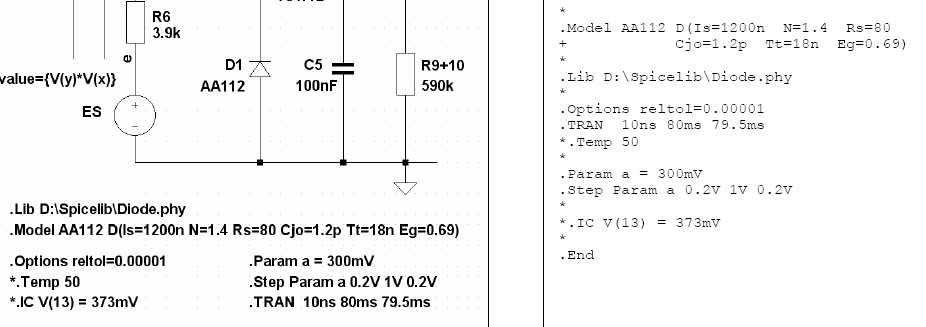

So sieht die DUS 1N4148 bei LTspice aus (Datei standard.dio):
.model 1N4148 D(Is=2.52n Rs=.568 N=1.752 Cjo=4p M=.4 tt=20n Iave=200m
Vpk=75 mfg=OnSemi type=silicon)
Im .pdf auf Seite 17, Bild 12 finde ich zur AA112 folgende Parameter:
Is = 1200n
N  = 1.4
Rs = 80
Cjo= 1.2p
Tt = 18n
Eg = 0.69
.model AA112 D(Is=1200n Rs=80 N=1.4 Cjo=1.2p tt=18n Eg=0.69)
Es fehlen im Vergleich zur DUS einige Parameter wie M, Iave, Vpk.
Umgekehrt ist es mit Eg.
Kann jemand sagen, welche Auswirkungen das auf die Simulation hat?
Ansonsten scheint die Simulation zu funktionieren!
#2691942
M ist für die Kennlinie C(V). Der Standardwert(default) ist gut genug
für dich.
Iave, Vpk sind nur für die "Galerie". Die beachtet LTspice bei der
Simulation überhaupt nicht.
Eg ist für Si 1,11V. Das ist auch der Standardwert(default) in SPICE,
wenn man nichts angibt. Laut help pages soll man 0,67 für Ge(rmanium)
nehmen. Mit Eg stellst du die mV/°C für die Flussspannung ein, z. B.
-1.8mV/°C.
