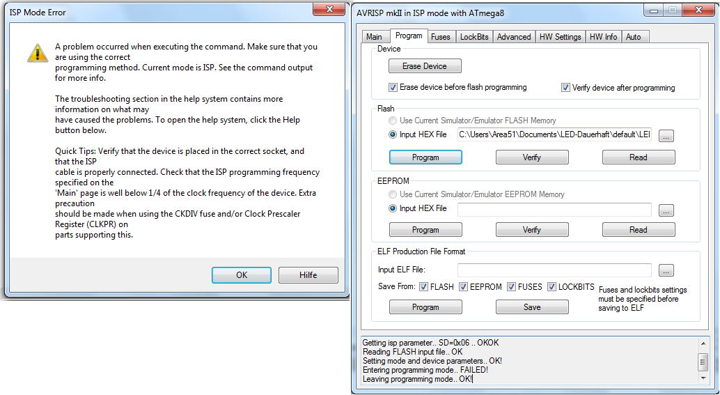

Ich bin ein Neueinsteiger in der microcontroller Technik und möchte
erstmal nur meinen ATmega8 ans laufen kriegen. Ich habe schon viele
Beiträge zu dem Thema gesehen und gelesen aber nicht hab geholfen.
Ich benutzt atmel studio 6 und als ISP Schnittstelle AVRISP mk2
Wenn ich die ID von meinem microcontroller auslesen will kommt folgende
Fehlermeldung: Unable to enter programming mode.
Timestamp: 2012-05-27 21:49:44.767
Severity: INFO
ComponentId: 20100
StatusCode: 0

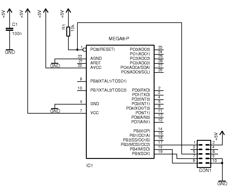

Mein Schaltplan habe ich Angehängt
#2692512
Verbinde am CON1 Pin 4 und 6 mit GND. Siehe "Application note AVR042: AVR Hardware Design Considerations"

Man kann nicht einfach einen 6 fach Stecker in eine 10 fach Buchse stecken. Es bracht einen Adapter damit die Leitungen auch stimmen. Die Belegung kann man dem Application note AVR042 entnehmen.
Ich hab einen 6-pin wannenstecker benutzt, .... mit dem atmega168 hat es ja geklappt.
Lass den Atmega168 mal außer Acht. Hier ist ein Dokument zum AVRISP mkII http://www.jedmicro.com.au/AVRISPmkII_UG.pdf Schau dir Seite 26 an. Dort ist die Pinbelegung des CON1 beschrieben. Siehst du einen Unterschied zu deiner Belegung im Eingangspost? Gruß

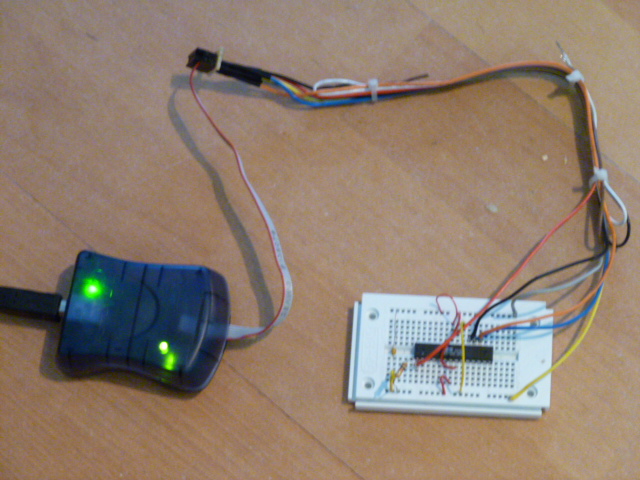

hi.. danke für die Antwort... ich habe mal 2 Bilder von meiner Schaltung hochgeladen. So ist es doch richtig oder ? Funst aber noch nicht :)
Nein, dein Programmer versorgt den uC nicht mit Spannung.
VTrg ist nur zum messen der Spannung. Du musst also noch
5V auf dein Brett einspeisen.

Also ich hab jetz 4,5V anliegen und benutzt avr studio 4 Ich bekomme aber trotzdem noch eine Fehlermeldung (siehe Anhang)

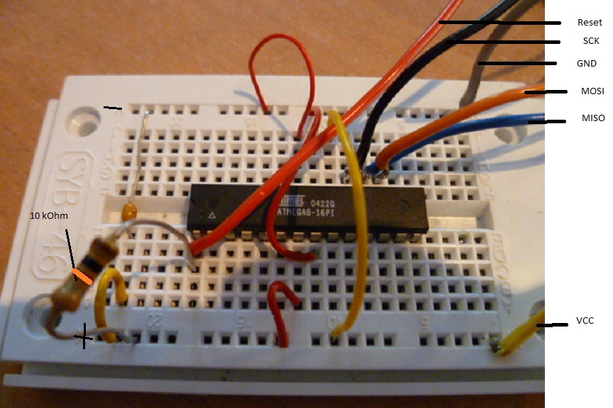

Hast du ein paar LEDs übrig? Dann benutze sie zur Fehlersuche, indem du sie mit einem 1 kOhm Serienwiderstand versiehst und zwischen die Signale der ISP Schnittstelle und GND hängst. Die LEDs werden mit den großen Widerständen nicht besonders hell leuchten, dafür aber die Signale nicht all zu sehr beinflussen. Könnte aufschlussreich sein, mit angeklemmten LEDs einen Lesevorgang im AVR Studio zu starten. (Das alles unter der Annahme, dass du kein Oszilloskop zur Verfügung hast) Ist zwar mit Sicherheit nicht die Ursache des Problems, aber gewöhne dir an den 100 nF Kondensator so dicht wie möglich am Controller zu platzieren damit er seine Wirkung entfalten kann und dem Controller eine stabile Versorgungsspannung zur Verfügung stellt (wegen der impulsförmigen Stromaufnahme von CMOS Schaltungen). VCC und GND liegen ja am AVR zum Glück direkt nebeneinander :). Also einfach den Kondensator genau dort anschließen. Ich hab jetzt leider kein AVR Studio 4 zur Hand, aber in dem ISP Dialogfenster gibt es unter den Reitern "Advanced" oder "HW Settings" eine Option zum Einstellen der ISP Taktfrequenz. Setze die einfach mal testweise auf einen Wert um die 10 kHz. Dann dauert die Übertragung länger, mit dem Debug-LEDs wird's dadurch aber leichter den Datentransfer zu erkennen. Hoffe, das bringt sich etwas weiter.

Guest schrieb: > Hast du ein paar LEDs übrig? Dann benutze sie zur Fehlersuche, indem du > sie mit einem 1 kOhm Serienwiderstand versiehst und zwischen die Signale > der ISP Schnittstelle und GND hängst. Ich hab das mal gemacht aber ich weiß jetzt nicht was das heißt: SCK LED leuchtet kurz Mosi LED leuchtet kurz Miso nichts passiert Reset(ohne 10kohm) led an und geht dann kurz aus kann mir das vielleicht noch einer erklären?
#2694698
Der Programmer führt also einen Reset durch, dann taktet er Daten per MOSI und SCK in den AVR. Soweit also in Ordnung. Der AVR gibt aber leider auf MISO keine Antwort raus. Ist der Atmega8 neu oder war er schon mal irgendwo im Einsatz?

spess53 schrieb: > Was ist nun mit der ISP-Frequenz? sry, meine Freq. ist 125khz Ist der Atmega8 neu oder war er schon mal irgendwo im Einsatz? der ist schon gebraucht, aber der hat noch funktioniert als ich den weggepackt hab (asuro roboter) ich hab aber zwei... bei beiden das selbe Resultat. Ich hab mir vorsichtshalber noch ein paar neue bestellt :)
muss mich verbesser: Bei meinem zweiten ATmega leuchtet die LED an Miso sehr schwach und kurz... bei den anderen(reset,mosi und sck) leuchtet die stärker

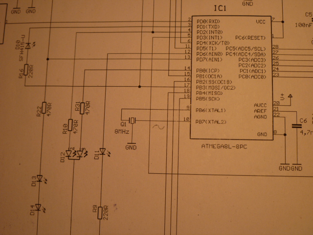

...und die "gebrauchten" Atmegas waren in der letzten Schaltung nicht zufällig mit Quarz oder anderer externer Taktung betrieben?? Ich frag nur,da Du auch keine solche Taktung auf Deinem Board hast?

O:-) ich bin unschuldig!! (oder auch nicht) pom pete schrieb: > ...und die "gebrauchten" Atmegas waren in der letzten Schaltung nicht > zufällig mit Quarz oder anderer externer Taktung betrieben?? so isses ich hatte ein Quarz angeschlossen nur wieviel Herz weis ich nicht mehr.. pom pete schrieb: > ...Er stöbert bestimmt in seinen Bastelkisten und sucht die alten > Schaltungen ;-) ich suche noch die Schaltpläne :) kann ich das auch im avr studio umstellen ?... oder brauche ich die Genaue Frequenz ?
Wenn du einen alten Quarz angeschlossen hast, wird der Atmega sicherlich seine Fuses verstellt haben. Entweder gibst du ihm den nötigen Takt oder wartest, bis die fabrikneuen Atmegas eingetroffen sind. Gruß

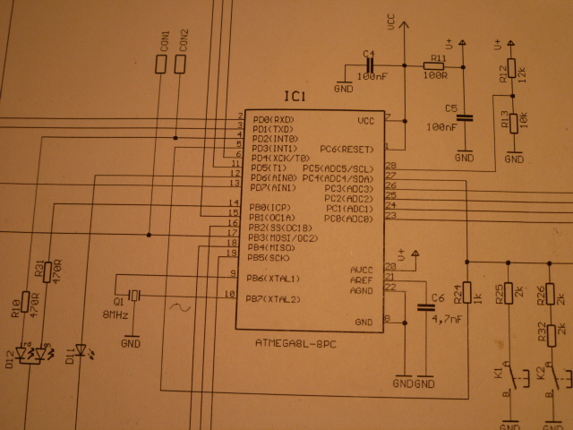

habs gefunden: ein ztt 8.0 mt wurde verwendet ... ich denke das heißt 8Mhz also einfach den Quarz mit der richtigen Schaltung anschließen dann sollte es klappen??

Also laut Schaltplan sollte das so aussehn aber im Internet finde ich ganz andere Ansteuerungen mit einem Quarz... brauch ich einfach nur die drei Pinchen verbinden oder noch etwas anderes machen??
#2694924
Hi >Also laut Schaltplan sollte das so aussehn aber im Internet finde ich >ganz andere Ansteuerungen mit einem Quarz... Das sind auch keine Quarze, sondern Keramikresonatoren. Quarze haben im allg. 2 Beine. MfG Spess
#2694925
Was du da im Schaltplan hast, ist ein Keramikresonator. Die sind einfacher zu handhaben, sind aber recht ungenau. Für deinen Zweck aber erst mal egal und daher ausreichend :).
