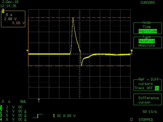

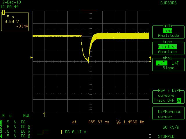

Den Tip mit dem vorher testen kann ich nur unterstützen.
Das Teil hat nicht nur Firmware Macken. Stand Ende 2011 hatte die Serie
z.B. das Feature beim ausschalten einen Spike in Höhe einiger Volt am
Ausgang zu erzeugen. Laut Hameg Support sei das nicht per SW zu
beseitigen.
Seither ist Hameg bei uns in der Fa. wieder ein No Go.

@Andreas
Ich muß meine Aussage insoweit korrigieren das die Probleme hier Ende
2010 und nicht 2011 existierten.
Problembeispiele:
1. Spike beim Ausschalten (siehe Bild)
- Speicherscope an Arb Ausgang anschließen
- Irgendein Signal am Arb ausgeben.
- Ausgang auf Off stellen
- Gerät ausschalten
2. Offseteinbruch bei Amplitudenwechsel
- Arb auf 100Hz Sinus; 10mV AC; 1V DC Offset einstellen
- Amplitude auf 200mV einstellen (mit ext. Busbefehl)
-> Im Augenblick des Wechsels geht der Ausgang auf 0V DC zurück (siehe
Bild)
(Hoffentlich klappt das mit dem Bildanhang)
Udo
@rmf:
deine beiden Fälle habe ich kontrolliert, so wie du sie beschrieben
hast. Ich konnte beide Fälle nicht reproduzieren.
zu 1.: Schaltet ohne Spike am Ausgang ab.
zu 2.: Auch dieses Problem scheint beseitigt. Es ist eher so, dass der
erste Sinus mit der kleinen Amplitude aufhört, dann ein kurzer Zeitraum
der reine Offset erscheint, danach setzt der größere Sinus erst
verkrüppelt, dann konstant ein. Jedenfalls bleibt der Offset permanent
erhalten, ohne nach 0V zu ziehen.
2010 war noch die alte buggy Firmware, die ist im Sommer 2011 durch eine
Neutentwicklung ersetzt worden. Mit Letzterer kann man eigentlich gut
arbeiten. Meine o.g. Fehler beziehen sich eher auf Modulation, Sweep und
ähnliches, sowie die etwas regellose Anordnung des Cursor im Display im
Zusammenhang mit dem Drehregler. Auch springt er reproduzierbar an
bestimmten Bereichsgrenzen. Je nach Menü muss man die Tasten mehrfach
drücken, damit's passt. Es sind noch ein paar andere Bugs drin, aber die
Firmware ist dennoch zum Arbeiten geeignet.
