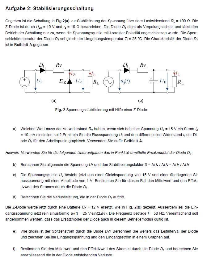

Netzwerke und Schaltungen Aufgabe Hilfe!
Gast #2696057
Ich bin jetzt ziemlich weit gekommen, jedoch begreiffe ich nicht, wie
man
bei Aufgabe e.) den Spitzenstrom berechnet.
Das wäre doch irgendwie:
 ID = /frac{U0(t) - U(B) - U(RV) - U(f)}{r(f)}
