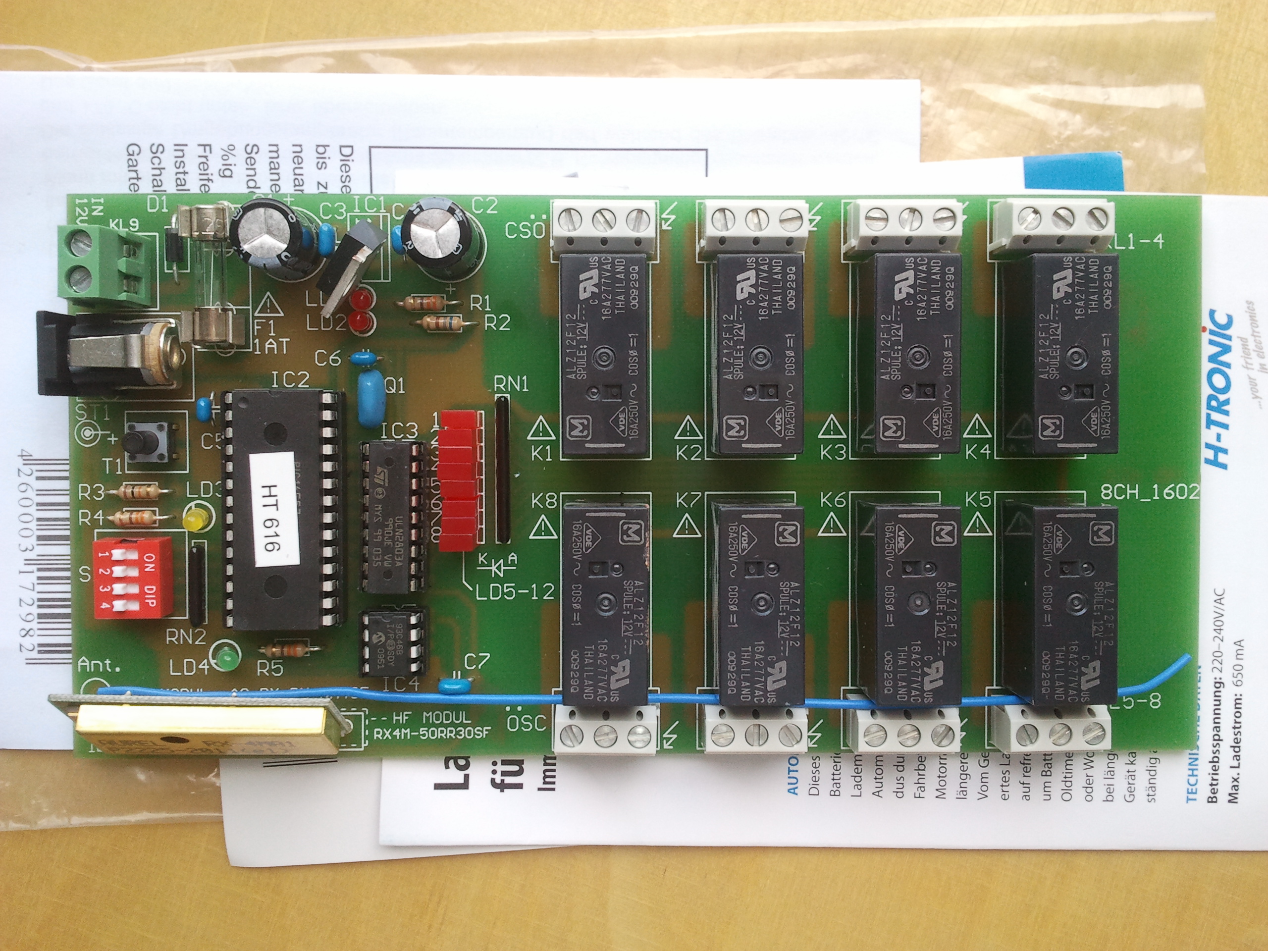

Guten Tag,
ich befasse mich nun seit neustem mit Microcontrollern.
Vor kurzem war ich bei einem Fotografen der mir ein Bauteil zur
Steuerung seiner Hintergrundmotoren zeigte ( Img....43).
Dort befinden sich auf der rechten Seite jeweilsobe und unten ( K1-K8)
die Anschlüsse zur Steuerung der Motoren.
Was ich jedoch nicht verstehe ist die Bezeichnung auf dem Board.
Ich suche nach einem + einem - und eine GRD. Sehe aber nur die
Bezeichnung
CSO ( C für Common, S für Schließer und O für Öffner)

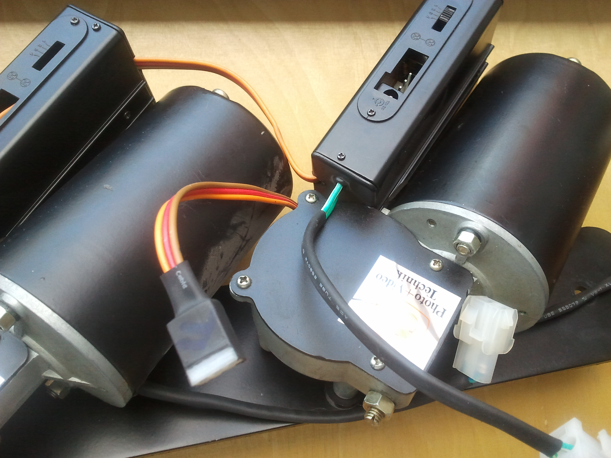

Wie kann ich das nun verstehen? Der Motor hat am Anschlusskabel (
img...38)ein Rotes, in Gelben und ein Braunes Kabel.
Bitte um kurze Hilfestellung da ich das nicht verstehe.
Vielen Dank im voraus

OP (Firma: keine) #2695499
Das ist die Steuerung für die Wände im Hintergrund. Momentan lässt er
sich manuell per Hand runter. Also ein weißer, ein grauer , ein
schwarzer....Hintergrund.
Die Leinwände hängen an einer Stange an der Decke und werden dort
heruntergefahren.
Das ist eine Steuerungseinheit per Infrarot und eine Motoreinheit dafür.
PS: Aber was bedeutet denn nun CSO ??? + - GRD
vG
Sabet
Gast #2695531
Das sind doch Lastrelais, oder? für mich ist der CSO ein gemeinsamer
Anschluss für den Öffner/Schliesser.
Wenn das Relais in Stellung 1 ist, ist CSO mit dem einen verbunden und
der andere getrennt, in Stellung 2 umgekehrt.
du musst also wahrscheinlich einfach den PFAD von CSO nach Schliessen
nutzen, und eine Motorphase dazwischen hängen.
Das müsste man aber doch messen können. Wenn es stimmt, was ich sage,
hast du in keinem der beiden Fälle ein Potentzial, kannst dafür den
Widerstand messen. Einmal 0 und einmal oo.
