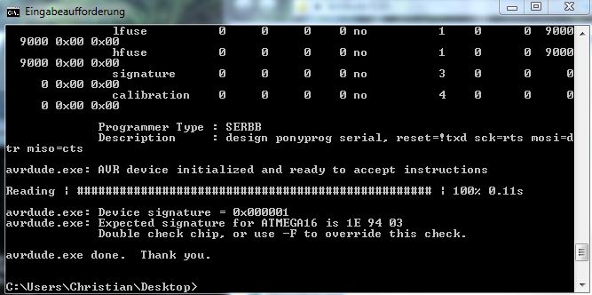

hab beim AVR Evaluationsboard (v1.2) fertig aufgebaut und laut dem
Tutorial auf der Seite wollte ich meine erste Applikation
draufschreiben. Wenn ich avrdude.exe -v -p atmega16 -c ponyser -P COM2
ausführe, erhalte ich den output im screenshot (AVR initialized and
ready to accept instructions). Wenn ich das Kommando ein weiteres mal
ausführe bekomme ich aber avrdude.exe: initialization failed, rc=-1.
Zuerst hab ich gedacht, ich habe einen Fehler beim Löten gemacht, aber
warum sollte ich dann "AVR initialized and ready to accept instructions"
erhalten. Direkt beim ersten mal das schreiben (avrdude.exe -v -p
atmega16 -c ponyser -P com2 -e -U flash:w:hello.hex) ausführen geht aber
auch nicht, dann bekomme ich gleich initialization failed, rc=-1.
Ich versuche, über den COM Port (stimmt laut Gerätemanager und ISP) das
Programm auf den Controller zu spielen. Kann mir jemand einen Anstoß zur
weiteren Fehlersuche geben? Sitze seit vielen Stunden davor und stehe
endgültig an...
LG und Danke!
Gast #2697715
Hatte zuerst schon -B 5 probiert, da hat's nichts gebracht. Jetzt ists
2x gelaufen, danach wieder das gleiche. Naja, jedenfalls bin ich nun mal
hergegangen und hab die Ausgänge des IC's gemessen - bekomme an 8 Pins
ein high, und an anderen ein low. Denke das ist genau, was das erste
Programm machen sollte :) es scheint mal soweit zu funktionieren. Gibts
neben dem -B 5 noch was, was ich tun könnte? Die Datenübertragung mit -b
drosseln sollte auch helfen oder?

Diese, auf deinem Board verbaute, Bit-Bang-Schnittstelle ist etwas vom
Schlimmsten, was es auf dem Gebiet der ISP-Programmierung gibt und deren
einwandfreie Funktion ist von PC zu PC unterschiedlich. Die dadurch
eingehandelten Schwierigkeiten sind nur noch durch die Zwischenschaltung
eines USB-RS232-Wandlers zu übertreffen. Warum wohl wurde zusätzlich ein
ISP-Wannenstecker vorgesehen ?
Da auch "ponyser", das einzige verwendbare Interface, in avrdude etwas
stiefmütterlich berücksichtigt wurde, ist die Anschaffung externen
ISP-Programmer die bessere Wahl.
