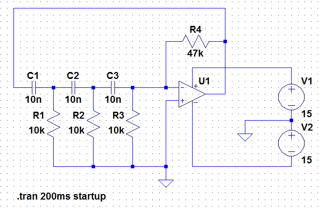

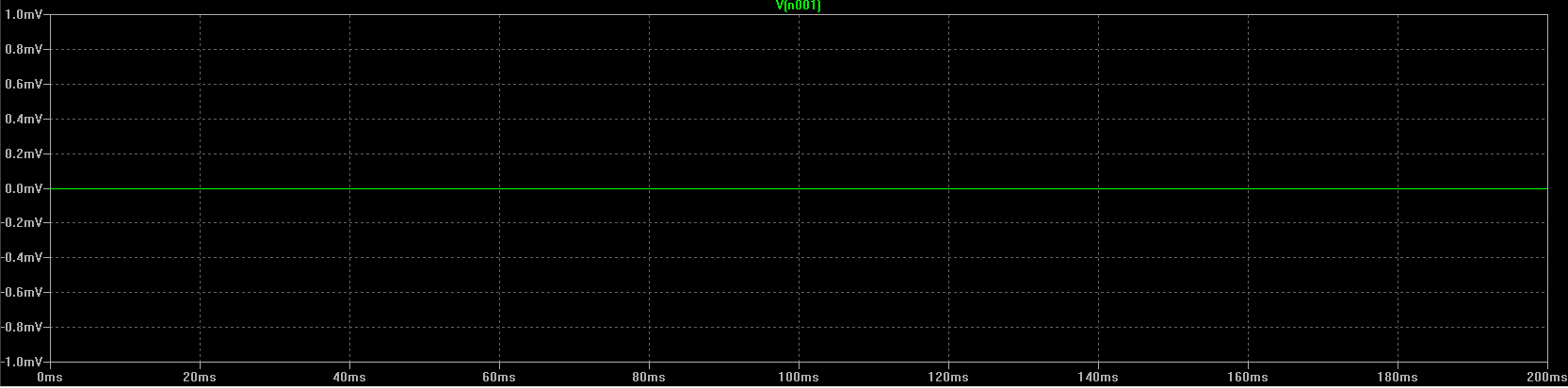

ich habe einen RC-Oszillator mit LT Spice (siehe Bilder) gezeichnet und
erhalte am Ausgang des OP bei der Simulation kein Signal (also 0V)!
Was mache ich hier falsch?
Als OP habe ich den Universal OP2 genommen.

Du musst "Skip Initial operatung point solution" aktivieren. Falls dann
immer noch nichts schwingt, musst du die Verstärkung erhöhen, indem du
R4 kleiner machst.
Edit: nicht kleiner, sondern größer natürlich
