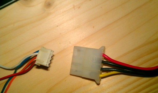

weiß jemand zufällig wie diese Stecker heißen? Habe Sie irgendwo
ausgebaut und ich fände die in meinen Schaltungen sehr praktisch.
Danke für jede Antwort schonmal
Viele Grüße
Gast #2699329
Das sind Stromversorgungsstecker für Floppy-Laufwerke, der grosse für
5,25 inch, der kleine für 3,5. Gibts in PC-Läden (meist als komplettes
Kabel), bei Molex und anderen.
Gruss Reinhard

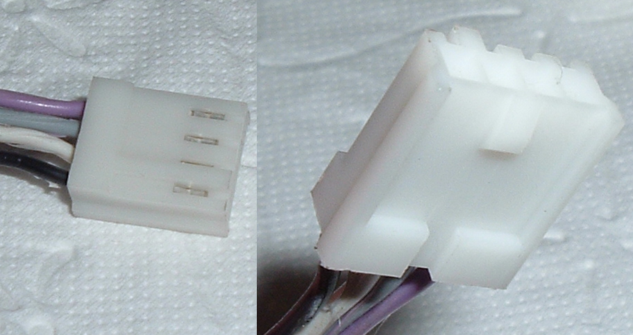

es ist auch garnicht der gleiche Stecker (4polig ist er allerdings
schon) - Minifloppystecker siehe Bild. Möglicherweise kann man den auch
stecken, aber z.B. die Verriegelung kann nicht funktionieren.
Gruss Reinhard
