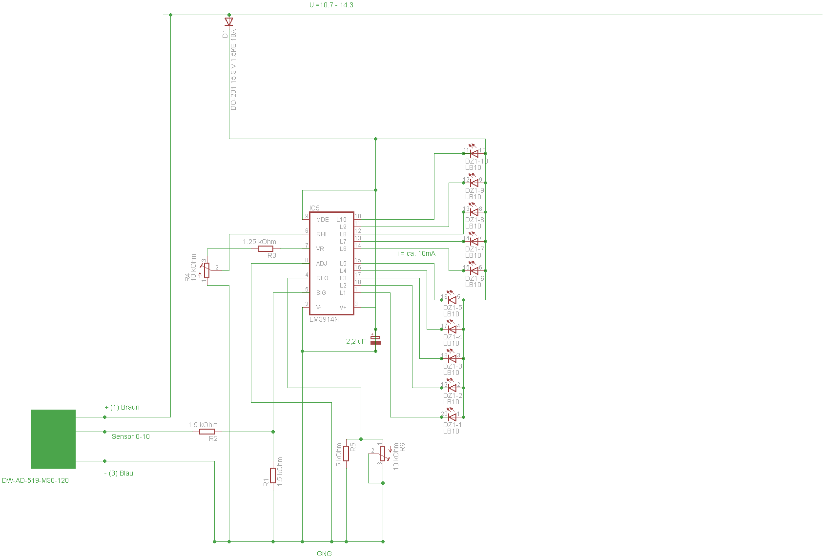

Mein erster Schaltplan, LM 3914 + Sensor
Gast #2699503
Hallo zusammen
Habe meinen ersten eigenen Schaltplan gezeichnet.
Währ dankbar wenn jemand von euch mal kurz das ganze überfliegen könnte
um zu sehen ob das ganze so machbar ist, ob ich nicht gleich meine
Bauteile zerstöre.
Das ganze soll eine Led-Balken werden welche je nach signal eines
analogen Induktivsensors mehr oder weniger Aufleuchten soll.
Danke für eure Hilfe.
Gast #2703453
Die Beschaltung von RLO macht keine Sinn, die Untergrenze ist auf die
Art immer 0V.
Wenn du das Eingangsspignal von 0-10V auf 0-5V durch 2 Widerstände
runterteilst, macht es keinen Sinn, den Anzeigebereich durch das 10k
Trimmpoti auf 0-10V auszulegen, zumal bei 10.4V Versorgungsspannung gar
keine ausreichende Betriebsspannung da ist, um 10V zu erhalten.
Ein 4k7 Poti ist aber auch schlecht weil zu klein, ein 6k8 Poti wäre
gut, gibt es aber nicht. Da du aber nicht den untersten Grenzwert auf 0V
einstellen willst, solltest du
RefOut
 1k2
  +-- RefAdj
4k7Poti-- RHi
 1k2
Masse
schalten, und wenn du eine untere Grenze auch einstellen willst
RefOut
 1k2
  +-------+---- RefAdj
  |      1k2
10kPoti---(---- RHi
 1k2    10kPoti-- RLo
Masse   Masse
Deine 10.7V bis 14.3V klingt nach einem EInsatz im Auto. Dir ist
offenbar nicht bewusst, daß im Auto mit -100V bis +100V zu rechnen ist.
Du brauchst wohl eine Schutzschaltung. Siehe:
http://www.dse-faq.elektronik-kompendium.de/dse-faq.htm#F.23
Bei einer Stromaufnahme von bis zu 120mA und einer benötigten
Betriebsspannung des ICs von mindestens 9.5V passt allerdings kein
Spannungsregler mehr. Aber
                    1N4001
Bordnetz --10 Ohm--+--|>|--+-- Schaltung
               SMAJ20A    47uF
                 Masse   Masse
