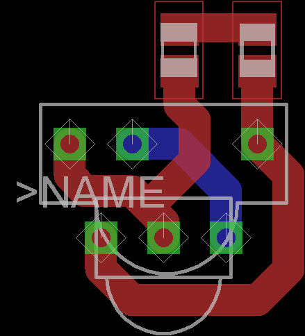

Für meine Platine können zwei Sensoren zum Einsatz kommen - da wir noch
nicht wissen welche, habe ich beide Footprints eingefügt und mit dem
Wire Befehl verdrahtet.
In der Boardansicht darf man dies ja nicht machen, da hiermit einfache
Drahtbrücken erzeugt werden. Wie sieht es mit der Bibliotheksansicht
aus?
Da dieses Bauteil öfters mit Beschaltung vorkommt (zwei Smd 0805
Bauteile) würde ich auch einfach die Footprints dieser beiden einfügen
und verdrahten (sodas am Ende das Bauteil inklusive Beschaltung immer
gleich aussieht). Die Frage ist wieder, ob dies mit dem Wire Befehl
zulässig ist.
Im Anhang seht ihr was ich meine.
Vielen Dank und mit freundlichen Grüßen kernelpanix

du willst also so eine Art Makro haben, wo alle vier Bauteile schon
verdrahtet vorhanden sind und das du nur noch als Block (oder Bauteil)
in deinen Schaltplan setzen willst.
Halte ich persönlich für eine schlechte Idee.
Erstens liegt der Mehraufwand für ein korrektes Zeichnen dieser vier
Bauteile im Schaltplan bei unter zwei Minuten.
Sensor 1 platzieren, Sensor 2 platzieren, SMD 1 platzieren, SMD 2
platzieren und danach alles verdrahten.
Damit bist du im Board in der Platzierung frei und kannst die SMDs auch
mal neben die Sensoren oder auf die Unterseite der Platine setzen. Dies
würde sonst nicht gehen.
Außerdem hättest du bei einer Komplettdefinition als Bauteil (alle vier
Komponenten zusammen) einzelne definierte Anschlußpunkte (die PADs) an
diesem Bauteil, an denen du den Rest der Schaltung anschließt. Du
würdest dir also selbst Steine und Restriktionen in den Weg legen. Im
Augenblick kannst du dir selbst aussuchen, ob du die wegführende
Leiterbahn an den Sensor oder ans SMD legst.
Gruß,
Thomas

Laut Schaltplan weiß ich ja, dass das Signal ans SMD muss. Somit sollte
ich keine  Einschränkungen haben?
Trotzdem Danke für deine Meinung. Ob es technisch auf eine
Kupferleiterbahn rausläuft oder nicht weiß ich leider immer noch nicht.
MfG kernelpanix

Guten Tag,
Letztendlich kann ich jedem, der es so versuchen will, nur abraten. Die
Overlap Fehler lassen sich nicht beheben. Einfach mehrere Vias mit einem
Pin appenden und manuell routen ist die korrekte Lösung.
Nun muss ihc nur noch an den Stop Mask Errors arbeiten. Davon habe ich
eine ganze Menge :/.
