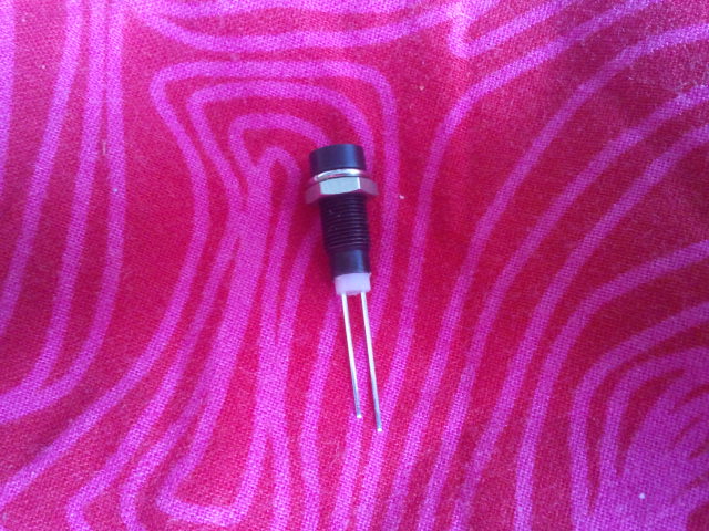

Ich baue gerade eine kleine Schaltung bei der 12 LEDs in ein Gehäuse
verbaut werden und durch einen Microcontroller angesteuert werden.
Bisher entwickle ich alles auf einem Steckbrett. Ich komme gut voran,
bin aber auch wirklich noch Anfänger und kann mich gerade nicht
entscheiden wie ich die Schaltung erweitern möchte.
Ich glaube aber es ist ein Zeitpunkt gekommen an dem ich einen
Prototypen auf eine Lochrasterplatine löten und einbauen möchte.
Ich möchte möglichst viel vom Prototypen in der Endversion verwenden
aber das einzige was mir schon klar ist: Die Endversion verwendet
Einbaufassungen wie auf dem ersten Foto zu sehen.
Löte ich nun Drähte zwischen LEDs und Lochrasterplatine muss ich die
wieder weglöten, wenn ich zur Weiterentwicklung zurück auf das
Steckbrett möchte.
Lösung A: Ich löte sehr lange Drähte an die LEDs, ich löte
Buchsenleisten auf die Lochrasterplatine.
Will ich meinen Prototypen benutzen stecke ich alle 24 Drähte in die
Buchsenleisten.
Will ich auf dem Steckbrett weiterentwickeln stecke ich alle Drähte dort
ein.
Probleme: Vielleicht will ich letztlich doch andere LEDs. Vom Gehäuse
zum Steckbrett brauche ich lange drähte, aber in den Endversion möchte
ich im Gehäuse keinen Platz für lange Drähte investieren.

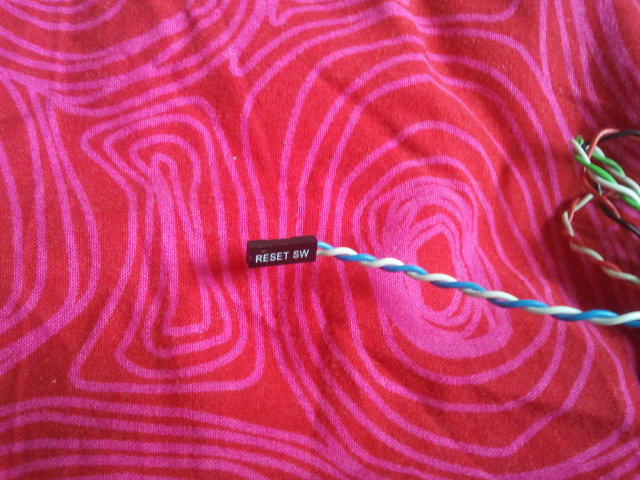

Lösung B: An die LEDs kommen vorerst nur solche "Stecker" wie auf dem
zweiten Bild zu sehen.
Frage 1. Wie heißen diese Stecker? Ich konnte beim stöbern durch
Onlineshops keine solchen finden. Das Exemplar auf dem Foto kommt aus
einem Computergehäuse und verbindet den Reset Taster mit dem Mainboard.
Frage 2: Andere Elegante Lösung für mein Problem?
Gast #2701290
Hi
Such mal bei CSD nach Crimpgehäuse CV 2 pol.. Passende Kontakte gibt es
dort auch.
MfG Spess

Vielen Dank für die Vorschläge. Diese Stecker sind genau was ich suche.
Die Variante mit der IC Fassung wäre echt elegant. Bei mir geht das
leider nicht, denn die 12 LED werden Kreisförmig angeordnet.
Die LEDs sollen auf verrückte Art und Weise(n) die Uhrzeit codieren,
damit der Betrachter etwas zu rätseln hat.
Mit den richtigen Fachbegriffen habe ich auch den folgenden Thread
gefunden.
Beitrag "[S] Suche Bezugsquelle für "ordinäre" Steckbuchse (sehr teuer bei C)"
Bei Conrad gibt es solche Stecker auch gleich mit Kabel.
Aber da ich geizig bin und möglichst viel Erfahrung sammeln möchte, habe
ich mich fürs Stecker/Kabel selbst zusammenbauen/löten entschieden.
