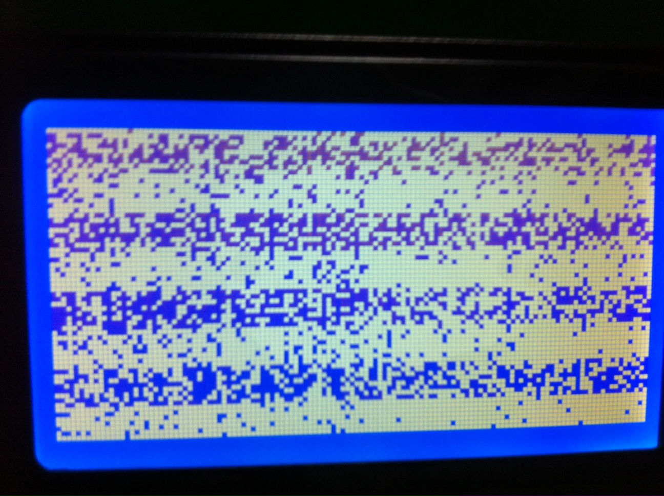

hallo zusammen
Ich habe bei Pollin das TG12864B-03 erworben.
http://www.pollin.de/shop/dt/NTc1OTc4OTk-/Bauelemente_Bauteile/Aktive_Bauelemente/Displays/LCD_Modul_TG12864B_03.html
Ich habe folgendes Programm geschrieben und auf den Atmega8 übertragen.
Nun leider sieht es immer so aus wie im Anhang. Weiss einer ein Rat?

Hi
>schon ab dem moment wo ich die Speissung anlega.
Ich frage mich immer, warum man so etwas erst merkt, wenn man schon ein
(mehr oder weniger) großes Programm geschrieben hat.
Also teste mal, was das Display nach der Initialisierung und nach einem
CLS anzeigt.
MfG Spess

Das heisst du würdest das Display so testen?
Gruss

Ich habe den code nun so umgestellt aber leider habe ich immer noch das
selbe Bild
hab testweise einen anderen ATmega verwendet und einen Typgleichen LCD
aber auch diese Kombination bringt den selben Fehler
