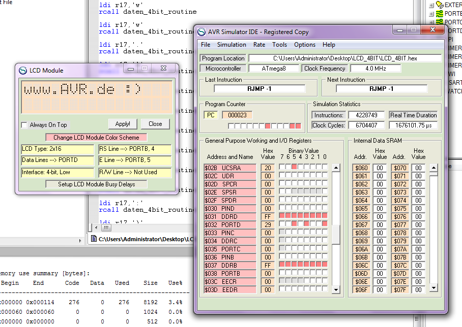

So ich hab nun das Program auf 8Bit umgestellt .... wurde auch im AVR
Simulator von oshonsoft ohne Probleme ausgegeben ... aber könnt ihr da
bitte mal drüber schauen ob das so auch auf der Hardware laufen würde ?
danke schonmal

Den 8-Bit Modus benutze ich nicht, weil der mir zu viele Portpins
wegfuttert. Aber bei deinem 4-bit Programm ist vermutlich der Fehler,
das du den ganzen Port beschreibst und damit auch die Kontrollleitungen
unabsichtlich verwurschtelst:
Pierre Gnauck schrieb:
> ldi temp1, 0b00000011        ; muss 3mal hintereinander gesendet
>   out PORTD, temp1             ; werden zur Initialisierung
Warum eigentlich das Rad immer neu erfinden? Da gibt es tonnenweise
Beispiele - selbst in Assembler. Ich würde dir auch empfehlen, Portpins
und Ports in Definitionen zu packen, damit du die Routinen auch mal in
einer anderen Hardware Konfiguration benutzen kannst. z.B.:
.equ   LCD_RS_PORT    PORTD
.equ   LCD_RS_PIN     4
; und dann kannst du schreiben
    sbi   LCD_RS_PORT,LCD_RS_PIN     ; RS Pin high
Gehe also schrittweise vor: Fang an mit einer Routine, die ein Nibble
(Halbbyte) aufs LCD schreibt. Brauchst du zur Initialisierung eh. Mach
eine Routine die unter Benutzung der ersten ein Kommando Byte schreibt.
Mach eine Routine, die ein Datenbyte schreibt, usw.
