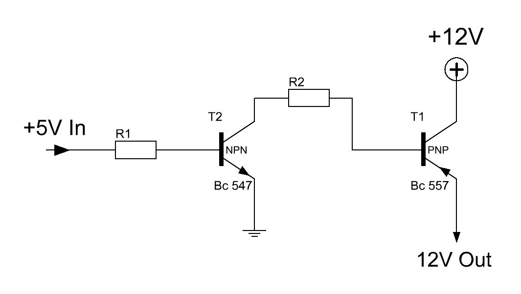

Hallo, Leute!
Ich brauche für meine Lichtanlage einen Pegelwandler (mit Transistoren),
welcher mir die 10 Ausgangspins vom ATmega32 (5V) nach 12V verstärkt,
damit ich die 10 Led-Platinen daran betreiben kann. Ich habe mir den
Schaltplan, welchen ich angehängt habe, vorgestellt...
Wisst ihr vielleicht, wie groß ich die Basisvorwiderstände
dimensionieren sollte, wenn die Led´s insgesamt einen Strom von 90mA
brauchen?
Ich würde die Transistoren BC547C und BC557C nehmen, da ich diese noch
in meinem Vorrat habe. Geht das?
Schon mal DANKE im Vorraus!
Gruß, DjElko!

#2702641
Du hast den PNP Transistor verkehrt eingezeichnet.
Dimensionierung: R2=(12V-0.6V)/(IceT1/B1)
R1=(5V-0.6V)/((IceT1/B1)/B2)
Das wären die maximalen Werte für die Widerstände. B1,B2 siehe
Datenblatt.
Kannst ruhig mit Werten um die 50-100 rechnen.

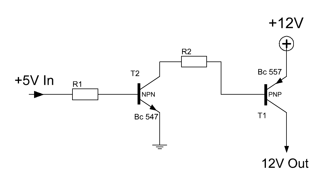

Gast #2704034
Erstmal danke für die vielen Antworten!
Den Transistor T1 habe ich jetzt im Schaltplan richtig eingesetzt. "Kein
Name" sagte ja, dass ich auch einfach einen BC547C nehmen könnte. Das
stimmt in diesem Fall allerdings nicht, da ich die Led´s +seitig
ansteuern muss, da ich 10 Platinen habe, auf welchen jeweils 3 Led´s
sitzen (Rot, Grün und Blau). Die Farben steuere ich -seitig mit einem
RGB-Controller an. Ich bin also gezwungen, die Led´s +seitig
anzusteuern...
