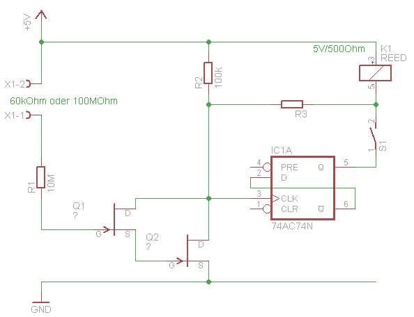

Hallo Leute,
Ich hatte diese Schaltung schon einmal hier in einem Beitrag. Habe nur
eine kurze Frage.
Da ich mich mit MOSFET nicht so richtig auskenne, welchen würdet ihr für
eine Darlington-Schaltung als Fingersensor nehmen?
Danke für die Antwort
mal_ice
von H.Joachim S. (crazyhorse)
Solche Sachen sind nicht ohne Grund wieder komplett von der Bildfläche
verschwunden. Sie funktionieren nämlich nicht zuverlässig.
edit: Mach dich mal über qTouch schlau.
von MaWin (Gast)
Die Schaltung ist doch kompletter Humbug.
ENTWEDER bipolare Transistoren in Darlington-Schaltrung,
ODER ein einzelner MOSFET mit Pull-Down am Gate und
satt mit Schutzdioden versehen,
ODER die gezeichneten JFETs für die aber eine ganz andere
Schaltung notwendig wäre.
Und wie schon richtig geschrieben wurde: Jeder dieser
Schaltungen taugt nichts. Fehlauslösungen, Zerstörung
durch statische Entladung, Fehlverhalten durch Dreck
am Kontakt und Luftfeuchtigkeit sind bei ihr normal.
Am ehesten geht noch SAS560 mit 2-teiliger Sensorfläche.
von Xx Y. (mal_ice)
Ich habe diese Schaltung mit BC 556 Transistoren aufgebaut was ausreicht
funktioniert. Problem war nur bei Finger widerstanden über 100 Mega Ohm
schaltet sie nicht. Lasst mich es einfach mal ausprobieren, müsste nur
wissen welchen Transistor ich nehmen soll.
Ich werde dann auch über Erfolg oder Misserfolg berichten.
von Peter D. (peda)
Geht mal mit dem Darlington-FET gleich zum Patentamt, den gibts nämlich
noch nicht. Kann allerdings sein, daß selbst ein Patentanwalt den Humbug
sofort erkennt.
Und damit dann einen 74AC-FF prellfrei umschalten, ein Kamel durchs
Nadelör geht leichter.
Peter
von Michael B. (laberkopp)
Ach.
Wohl doch keine MOSFETs.
> über 100 Mega Ohm schaltet sie nicht
Das könnte Absicht sein.
100MOhm hat kein Finger, es sei denn, er steckt in einem Gummihandschuh.
100MOhm hat unter ungünstigen Bedingungen bereits die Luft zwischen der
Kontaktplatte und der Gegenelektrode.
von Xx Y. (mal_ice)
Ich sehe schon, habe es mir wieder zu einfach vorgestellt. Wie gesagt
habe ich auch nicht so die Ahnung von FET.
Ich benötige halt eine Schaltung wo ich zwei Metall Spitzen mit dem
Finger als Schalter benutze.
