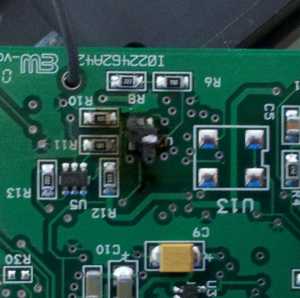

Hallo liebe Gemeinde,
Ich habe hier eine WinCamD liegen die seit gestern zicken macht. Nach
Aufschrauben der Camera kam ein ziemlich verschmortes Bauteil (siehe
Bildmitte, sorry etwas unscharf) zum Vorschein. Das besagte Bauteil ist
ein schwarzes IC-Gehäuse mit der Aufschrift C25R und hat 5 Pins. An
einem der Füßchen ist auf der Platine ein U2 aufgedruckt. Was könnte das
für ein Bauteil sein? Spannungsregler? Googlesuche hat leider keine
Ergebnisse gebracht.
Vielen Dank und Grüße,
Niesl

Meistens haben solche Verschmorunge einen Grund. Also Tipp: Wenn du es
reparieren willst, unbedingt GANZE Schaltung auf Fehler prüfen!!
von Niels K. (niesl)
Erstmal Danke für Deine Antwort.
Hab ich im Eingangsbeitrag vergessen zu schreiben:
Der USB Port hatte/hat einen Wackelkontakt (zumindest ging die Kamera
anfangs bei einer bestimmten Kabelstellung).

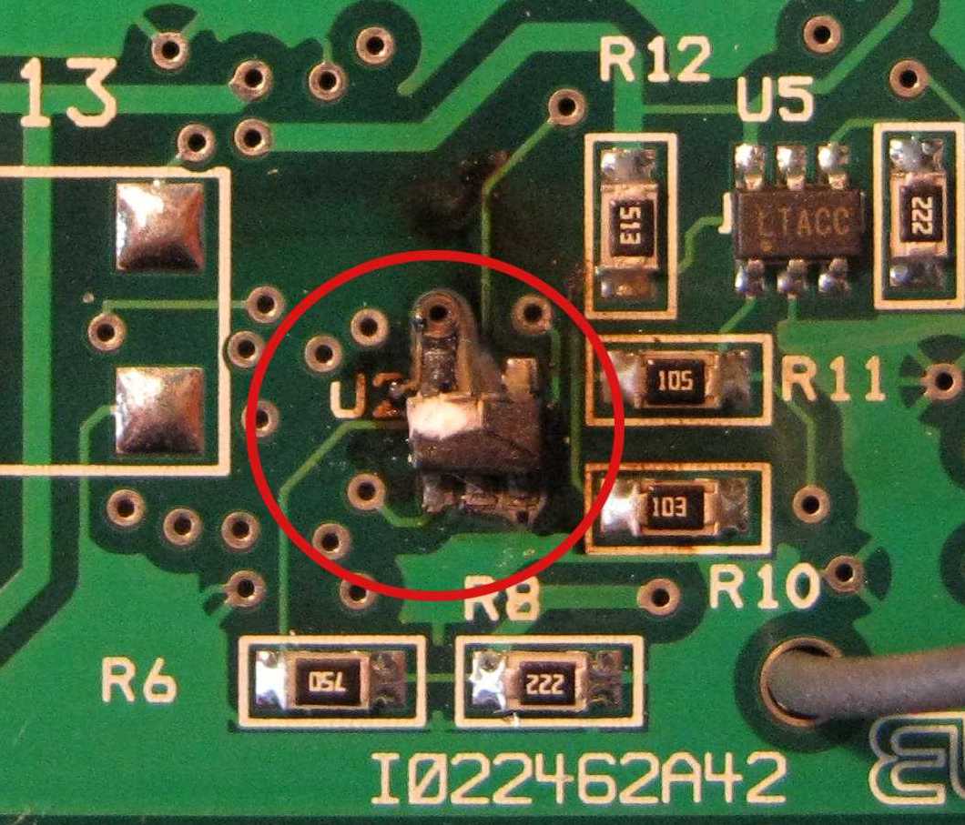

von Jörg S. (joerg-s)
Schlecht zu erkennen. Was ist es für ein Gehäuse, SC70, SOT23-5?
Würde von der Größe her eher auf ein SC70 tippen.
Habe im Anhang nochmal ein bisschen schärferes Bild hochgeladen.
Das könnte so ein kleiner Sechsbeiner wie der etwas weiter rechts oben
sein. Das mittlere Pad der oberen Reihe kann man zwar auf dem Bild wg.
Schmauchspur nicht sehen, aber da führt eine Leiterbahn ziemlich direkt
hin.

Wow! Vielen Dank Jörg! Das klingt ja schon mal recht viel versprechend!
Wollte nochmal Danke sagen. Die Kamera funktioniert wieder einwandfrei!
