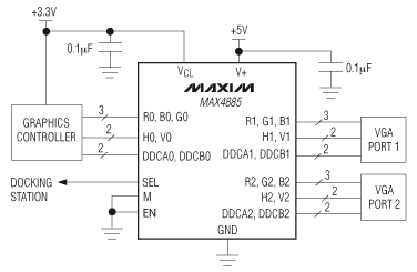

ich baue mir momentan einen KVM Switch 2 Monitore auf 4 PC, und bin auf
das IC MAX4885 von Maxim gestoßen.
Eingentlich perfekt aber:
Was ist mit den Masse Anschlüssen für RGB H,V und DDC?
Welche Spannung soll am "SEL" Eingang angelegt werden?
Wie kann ich das IC auf eine Euro Platine löten?
Grüße
Na, auf Masse legen, was sonst?
Blöde Antwort: Mit einem Lötkolben. Dem ist die Größe der Platine egal
-- auch wenn die Europakarte i.d.R. 160x100 mm groß ist.
Oder meinst Du eine Lochrasterplatine?
Dann verabschiede Dich ganz schnell von Deinem Vorhaben, weil Du die
Signalqualität der VGA-Signale mit so einem fliegenden Aufbau verhunzen
wirst. Damit das was bringt, brauchst Du eine Platine mit einem sauberen
Layout mit Impedanzanpassung der 75Ohm-RGB-Anteile des VGA-Signales.
Logikpegel, Funktion siehe Datenblatt Seite 9. Zulässige Spannungspegel
sind auf Seite 3 beschrieben.
Ohne Dir zu nahe treten zu wollen: Einen KVM kauft man als
Fertigprodukt, wenn man kein völlig matschiges Bild haben will, und vor
allem, wenn die Umschaltung der Maus funktionieren soll. Die ist
nämlich bei PS/2 alles andere als trivial.

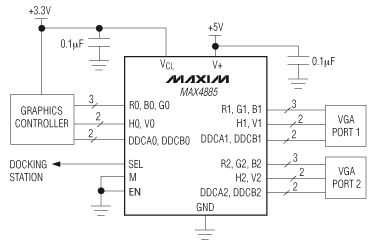

Also an die GND Eingänge des IC oder ?
Hier eine Referenz aus dem Datenblatt:
> Das Gehäuse ist aber folgende Art :
> http://de.wikipedia.org/wiki/Quad_Flat_No_Leads_Package ; Stichwort 5x5
> TQFN.
Anständiges Layout ist hier eine Voraussetzung, die Leiterbahnen müssen
etwas unter dem Package herausgezogen werden, dann kommt Lötpaste drauf
und dann das ganze in den Reflow-Ofen. Prinzipiell ist bei einer
glanzverzinnt prodzuierten Platine aber auch eine Handlötung möglich.
Für Prototypen wäre auch die "dead-bug"-Montage möglich (mit Lötpads
nach oben aufkleben und mit kurzen(!) Drähten kontaktieren, aber das
dürfte hier aufgrund der Frequenzanforderungen schon recht grenzwertig
werden.
> Und das wären?
Siehe Seite 3 des Datenblattes, wie ich schon geschrieben habe. Erste
Tabelle, Abschnitt "Switch Logic (SEL, M, /EN /QP)".
Bist Du Dir ganz sicher, daß Du Dich mit diesem Projekt nicht
vielleicht ein bisschen übernimmst? Datenblätter sollte man lesen und
verstehen können, bevor man sich da was zurechtbastelt.
