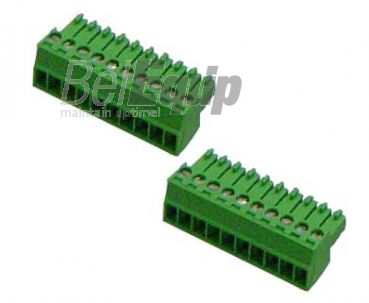

SMD Buchsenleiste gesucht
Gast #2704391
In SMD wird es das nicht geben, da man die notwendigen mechanischen
Kräfte durch Lötzinn alleine nicht aufbringen kann.
Am nächsten verwandt mit SMD wäre through-hole reflow, z.B. Phoenix
Contact MC 1,5/ 5-G-3,5 THT.
