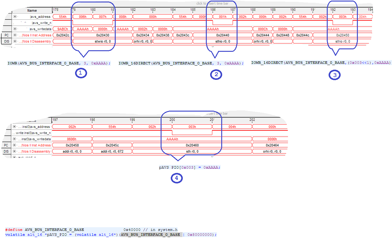

Gast #2723506
hans schrieb:
> ich weiss jetzt nicht was du genau mit dem addressing meinst. die
> adressen zum schreieb lesen siehst du ja in der system.h oder in deinem
> qsys design
hallo,
ich hab hier ein SignalTap für Verstehen, was der Niosii macht, wenn ich
mit IOWR_16DIRECT() oder IOWR mache.
Im Custom -Write Registerfile:
  write_regfile_pro: process (clk, rst_n)
    begin
      if rst_n = '0' then -- asyn reset
        Test   <= (others => '0');
      elsif rising_edge(clk) and avs_write_n = '0' then
        case avs_address is
          when x"003"       => Test  <= avs_writedata;
          when others => NULL;
        end case;
      end if;
  end process write_regfile_pro;
Im NiosII EDS hab versucht, auf gleiche 12-Bit Addresse 0x003 mit 0xAAAA
zu beschreiben:
    #define AVS_BUS_INTERFACE_0_BASE 0x40000 // in system.h
    // Fall 1:
    IOWR         (AVS_BUS_INTERFACE_0_BASE,3,0xAAAA);
    // Fall 2:
    IOWR_16DIRECT(AVS_BUS_INTERFACE_0_BASE,3,0xAAAA);
    // Fall 3:
    IOWR_16DIRECT(AVS_BUS_INTERFACE_0_BASE,(0x003<<1),0xAAAA);
    // Fall 4:
    pAVS_PIO[0x003] = 0xAAAA;
Im SignalTapII sieht man:
Fall 1:
Control-Signal: avs_write_n dauert 2- Clock Periode(gedacht aber NUR 1
Clk-Periode!). Hier sieht so aus, er versucht 32-Bit Data auf 2
hintereinander Addressen zu beschreiben: Address 0x006 mit Data 0xAAAA,
Address 0x007 mit 0x0000 (warum????)
Fall 2:
Control-Signal: avs_write_n dauert 1- Clock Periode wie erwartet, aber
wieso auf Address: 0x001 (?)
Fall 3:
avs_write_n dauert 1- Clock Periode wie erwartet, auf Address: 0x003
->>> wie erwartet!
Fall 4:
->>> wie erwartet! Aber mit dem Trick :
volatile alt_16 *pAVS_PIO = (volatile alt_16*)(AVS_BUS_INTERFACE_0_BASE|0x80000000);
Kann jemand mir ins Licht bringen?
Vielen Dank im Vorraus!!!
Lg Tomy
Gast #2723838
Sigi schrieb:
> .., ob der Zugriff 16bittig oder 32bittig ist?
man sieht in SignalTapII oben im Anhang, dass für Fall 1 nutzt der
NiosII den Befehl :
stwio ro,0;  ->> word 32 bittig
sonst andere Fälle sieht man :
 sthio r0,0; halb word 16 bittig für Fall 2 und 3
für Fall 4:
 sth r0,0; halb word 16 bittig, nur von Fällen 2,3 unterschieden, dass im Fall 2,3 wird es nicht über Data-Cache geht (!!??)
Warum ist es im Falle 4 mit dem Trick
wird es dann die richtige gewünschte Addresse (mit Assembly: sth r0,0)
erzeugt?
lg Tomy
