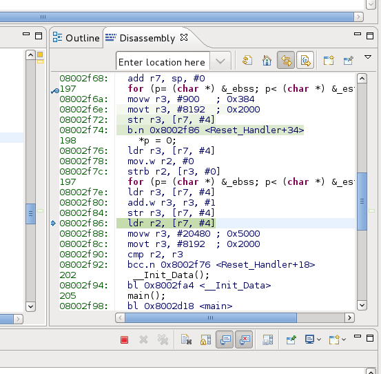

ich versuche OpenOCD  Eclipse  sourcery zum Laufen zu bringen. Das
Programm scheint irgendwie im Reset_Handler hängen zu bleiben. Hier ein
Ausschnitt aus dem Diassembly:
197         for (p= (char *) &_ebss; p< (char *) &_estack; p++) {
08002f6a:   movw r3, #900   ; 0x384
08002f6e:   movt r3, #8192  ; 0x2000
08002f72:   str r3, [r7, #4]
08002f74:   b.n 0x8002f86 <Reset_Handler+34>
198           *p = 0;
08002f76:   ldr r3, [r7, #4]
08002f78:   mov.w r2, #0
08002f7c:   strb r2, [r3, #0]
08002f7e:   ldr r3, [r7, #4]
08002f80:   add.w r3, r3, #1
08002f84:   str r3, [r7, #4]
08002f86:   ldr r2, [r7, #4]
08002f88:   movw r3, #20480 ; 0x5000
08002f8c:   movt r3, #8192  ; 0x2000
08002f90:   cmp r2, r3
08002f92:   bcc.n 0x8002f76 <Reset_Handler+18>
202          __Init_Data();
08002f94:   bl 0x8002fa4 <__Init_Data>
205         main();
Er läuft von 08002f6a bis 08002f74 und springt dann in die Zeile:
 Dort bleibt er bis in alle Ewigkeit. Wie kann es sein, dass der PC
immer auf der selben Instruction hängen bleibt?
Meine Theorie ist, dass ein Interrupt ausgelöst wird, und der Debugger
den Sprung in den Interrupt nicht mitbekommt. Ich habe aber keine Ahnung
wie ich das überprüfen kann. Gibt es noch andere Dinge, die ein solches
Verhalten verursachen könnten?
