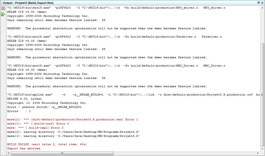

Hallo Forum,
ich hab ein Problem, ich programmier grad ein Programm im MPLAB X IDE
mit C18 und versuch mein fertiges Programm nun in einer Hex-Datei
umzuwandeln.
Dies klappt aber nicht wirklich. Er versucht es und nach einer Zeit
bricht er es ab. Woran kann das liegen?
Gruß Kevin
Gast #2706688
Ein Versionsproblem zwischen MPLAB und MCC18, evtl.
Also neuere bzw. ältere Version versuchen.
Oder
Project -> Build Options -> Project
Den z__MPLAB_BUILD switch entfernen (wobei ich nicht weiß, ob es dann
überhaupt geht)
Oder
Per Hand compilieren
Oder
Den Fehler in ne Suchmaschine werfen und genauere HilfeAnweisungen
suchen.
