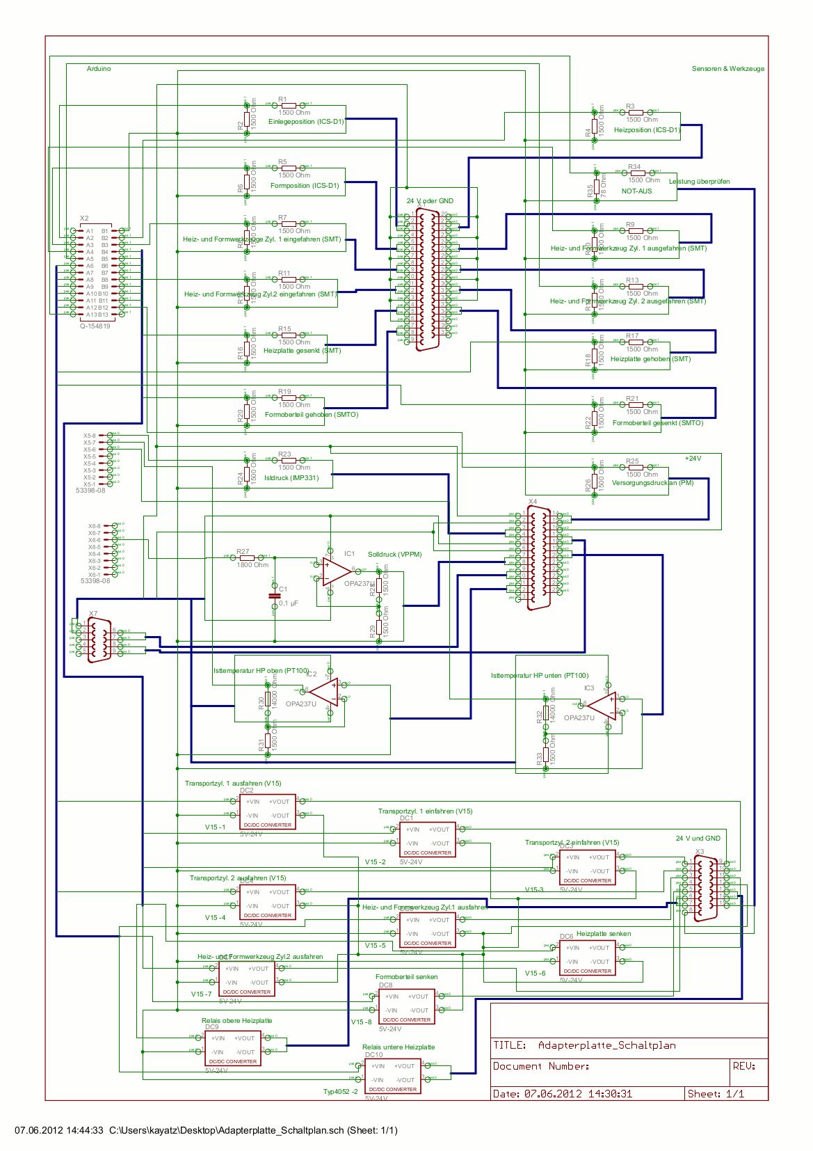

im Anhang ist ein Schaltplan für eine Adapterplatte zwischen der
Steuerkarte und den jeweiligen Sensoren und Werkzeugen darstellt.
Aufgrund dessen, dass ich das erste mal einen Schaltplan erstelle und
auch das erste mal mit Eagle arbeite, bitte ich euch mal drüber zu
schauen. Möglichweise findet der ein oder andere von Euch Fehler, die
mir als Laie verborgen geblieben sind. Insbesondere ist mir unklar
inwieweit Widerstände benannt bzw. mit Werten versehen werden müssen.
Im voraus schon einmal vielen Dank!
Fabian

Dir geht es wohl nur darum, wie ein Schaltplan an sich auszusehen hat.
Was sollen die komischen Kringel an den Bauteilen?
Was sollen die ganzen unbeschrifteten Busse, die aus nur zwei Leitungen
bestehen?
Weniger Schlenker und Schnörkel in den Signalleitungen unterbringen,
also z.B. links von R27, oder der Haken direkt am Ausgang von IC3.
Nirgendwo sind Massen und Versorgungsspannungen zu erkennen -- die
müssen nicht als Leitungszüge quer durch die ganze Zeichnung verteilt
werden, das ist komplett unübersichtlich.
So sind z.B. alle -VOut aller DC-DC-Wandler (bis auf die beiden mit den
Bussen dran, V15-7 und Typ4052-2) miteinander verbunden, das scheint
also Masse zu sein.
Auch fast alle -VIn sind miteinander verbunden, scheint also ein
Versorgungsspannunspotential zu sein.
Nee, der Plan ist ein Fall für den Reißwolf.

Vielen Dank für die zahlreichen Hinweise. Dann mal ein Punkt nach dem
anderen:
Wenn ich die Bauteile importiere, werden sie so dargestellt. Wie kann
man denn die Kringel ausblenden.
> bestehen?
Ab wann verwendet man überlicherweise Busse und wie sieht eine übliche
Beschriftung aus?
Natürlich hast du recht, dass es nicht notwendig ist alle Massen bzw.
Versorgungsspannungen miteinander zu verbinden. Allerdings ist diese
Darstellung für mich hilfreicher, da dies eine Adapterplatte darstellt,
d. h. die Masse wird über die Schnittstelle mit der Masse der
Steuerkarte verbunden. Ähnlich Verhält es sich bei der
Versorgungsspannung. Wie würdet ihr das darstellen? Übrigens Supply kenn
ich schon.
Viele Grüße Fabian

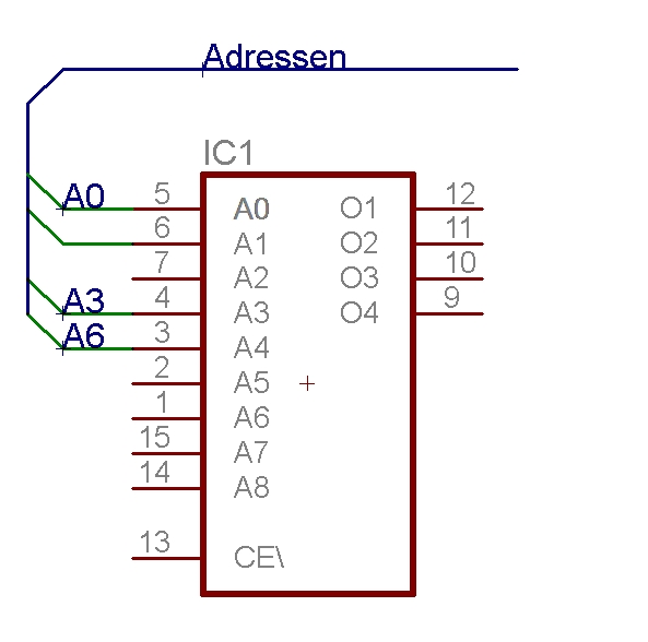

wieviele Leitungen Du zum Bus machst bleibt Dir überlassen. NUR, bei
Bussen müssen die einzelnen Leitungen gekennzeichnet werden. Die Kringel
kommen weil Du PINS an hast. Widerstände werden natürlich bezeichnet.
Wert und Name. Masse und VCC werden immer eingezeichnet.
so zum Beispiel:
