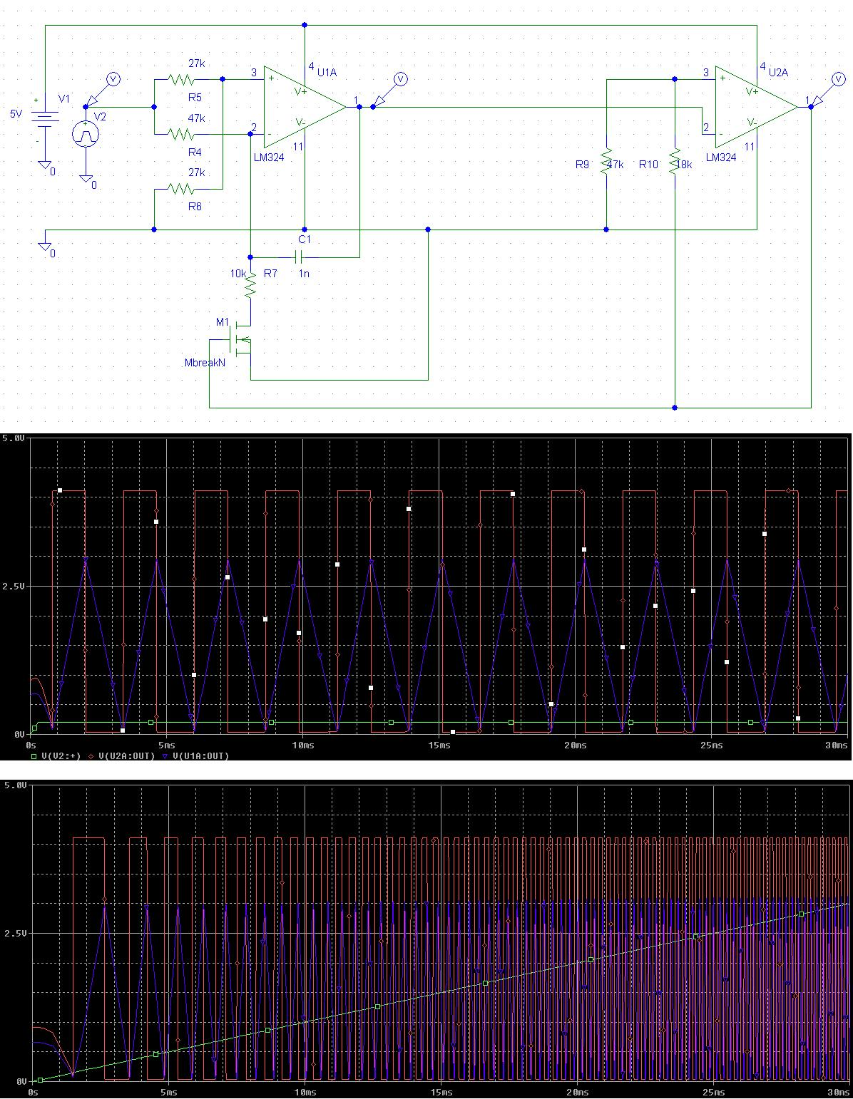

Mein Ziel ist es einen Spannungsgesteuerten Oszillator mit Dreieck bzw
Rechtecksignal als Ausgangsspannung zu konstruieren.
Mit veränderlicher Steuerspannung sollte sich die Frequenz des
Oszillators ändern.

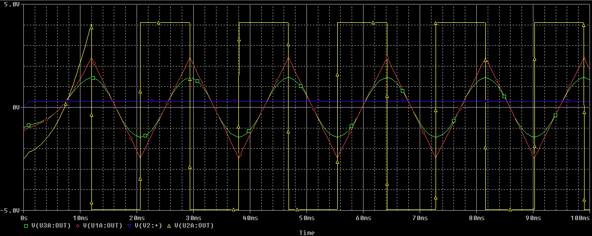

Ich habe dazu auch die Schaltung im PSpice simuliert.
Die verhält sich in der Simulation auch wie erwartet.
So weit so gut...
Nach der Simulation hab ich dann alles am Steckbrett aufgebaut und da
schwingt leider garnichts.
Ich habe jetzt schon mehrmals versucht die Schaltung aufzubauen (also an
Fehler beim Aufbau liegts wohl nicht) aber ich bekomme kein vernünftiges
Signal am Ausgang.
Hat irgendjemand eine Idee warum das einfach nicht klappen will ?
Kann es sein dass evtl der MOSFET Probleme bereitet ?
freue mich auf jede Hilfe !
LG Markus!
OP
Aber wenn der + eingang von UA2 0V ist, dann ist der Ausgang auf 5V
(weil das ja ein invertierender Schmitt Trigger ist) was ein Schalten
des Mosfets bewirkt und somit ein steigendes Signal am Ausgang von UA1
bewirkt !
oder verstehe ich da was falsch ?
Geht ja nicht, dann muß der Ausgang auch auf 0V sein.
Im regulären Betrieb, wenn der Ausgang von U2A auf 0V liegt und die
Ausgangsspannung von U1A sinkt, kann U2A niemals umspringen, weil die
Spannung am "-" Eingang von U2A nicht kleiner werden kann als die
Spannung am "+" Eingang.
Häng mal einen 100k...1M Widerstand vom "+" Eingang von U2A zur
Versorgungsspannung. Dann sollte die Schaltung schwingen, wenn V2 nicht
gerade zu klein gewählt wird.

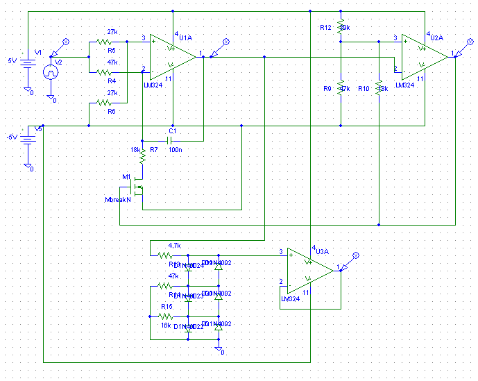

Hallo, da bin ich nochmal.
Schaltung funktioniert soweit.
Nun hab ich die Schaltung um einen Ausgang mit Sinussignal erweitert.
Allerdings brauche ich dafür +5/-5 V als Spannungsversorgung.
Weiß jemand ob es dafür eine Variante gibt die Schaltung auch mit
Single-Supply mit +5V zu betreiben ?
und wenn ja wie ?
wäre mir echt eine Hilfe !
