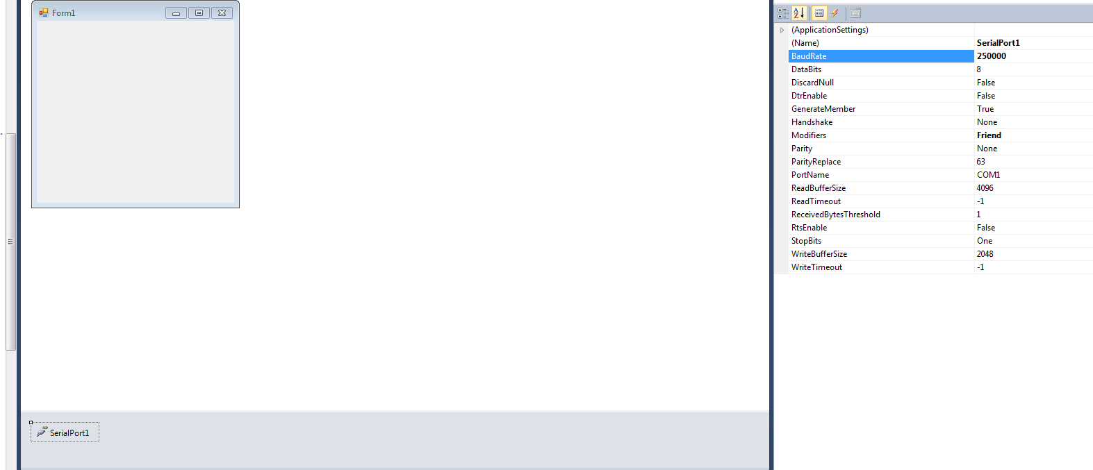

Ich habe mir gedacht die Bedien -Software über Visual Basic zu
erstellen. Mit dem ComControl Tool würde ich die notwendigen Daten an
den Wandler senden.
Ich habe mir das Teil jetzt mal besorgt und den Treiber installiert...
tja jetzt kann ich bei dem Teil im Windows Gerätemanager aber nur eine
Baudrate von max. 128kBits einstellen. Im Visual Basic kommt auch eine
Fehlermeldung sobald ich eine höhere Baudrate verwende. Gibt es irgend
eine Möglichkeit diese Begrenzung zu umgehen oder gibt es andere
vergleichbare Programme die höhere Baudraten zulassen?
Lt. Hersteller sollten auch höhere Baudraten verwendbar sein obwohl man
sie beim Gerätemanager nicht einstellen kann.
Danke schon jetzt mal für die Hilfe

Hallo noch mal!
Habe vom Hersteller jetzt ein sog. Baudrate aliasing Tool bekommen.
Damit geb ich dem USB UART Adapter an dass er obwohl ich im Visual Basic
128000Bit/s einstelle, er trotzdem mit 250000 Bit/s sendet.
Jetzt hät ich eine weitere Frage:
... und zwar wei kann ich im Visual Basic 5 so eine Art Transmit
complete Abfrage machen? Oder macht das das Com Control von alleine?
Ich muss mehrere Zeichen nacheinander senden um ein DMX Signal zu
erzeugen:
Hier meine derzeitige Senderoutine in VB:
Schleife:
UART.Settings = "57600,N,8,2"   'durch aliasing werden daraus 90900 kBit/s
UART.Output = "0"               'RESET
UART.Settings = "128000,N,8,2"  'durch aliasing werden daraus 250000 kBit/s
UART.Output = "0"               'STARTBYTE
For j = 0 To 11 Step 1
   UART.Output = CStr(Fader(j).Value)    'Die 12 Faderwerte denden'
Next j
For j = 0 To 50 Step 1
   UART.Output = "0"                      '50 weitere um den Dimmerpacks
                                          'Zeit zu geben
Next j
Wenn das Transmit Complete nicht abgfragt wird kommt da wahrscheinlich
nur Misst raus oder?
