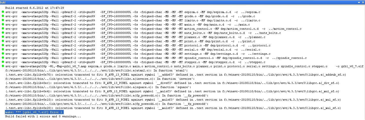

Gedacht -> getan! Doch leider mit einer Fehlermeldung verbunden die ich
nicht deuten kann.

f:/winavr-20100110/bin/../lib/gcc/avr/4.3.3/../../../../avr/lib/avr5\lib
c.a(atan2.o):  In function `atan2':
c.a(inverse.o):  In function `inverse':
c.a(square.o):  In function `square':
c.a(fp_powsodd.o):  In function `__fp_powsodd':
make: *** [grbl_v0_7.elf] Error 1
Build failed with 1 errors and 0 warnings...
ICH HOFFE IHR KÖNNT MIR DABEI HELFEN DAS PROJEKT ZU KOMPILIEREN ?!?
Vielleicht hat jemand eine Ahnung welch ein Fehler da gemeint ist?

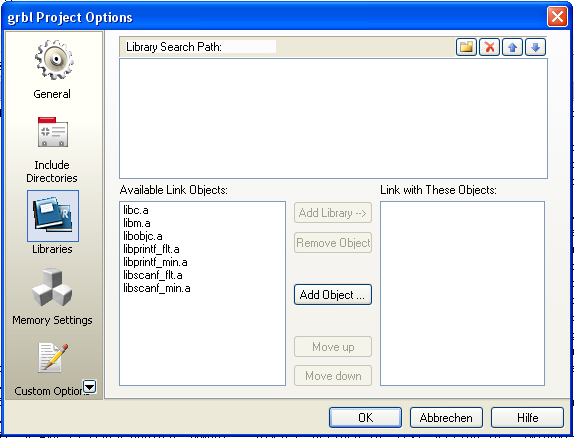

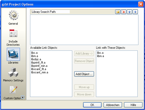

Gast #2708728
Hallo Steffen,
aus Error_msg.png geht hervor, dass Du undefinierte Symbole hast, Du
musst noch mit der Floating-Point-Library linken, vermutlich '-lm'. Ich
benutze AVR-Studio nicht... kann Dir also nicht sagen, wo Du das
einstellst.
Viel Erfolg
Hermann-Josef
