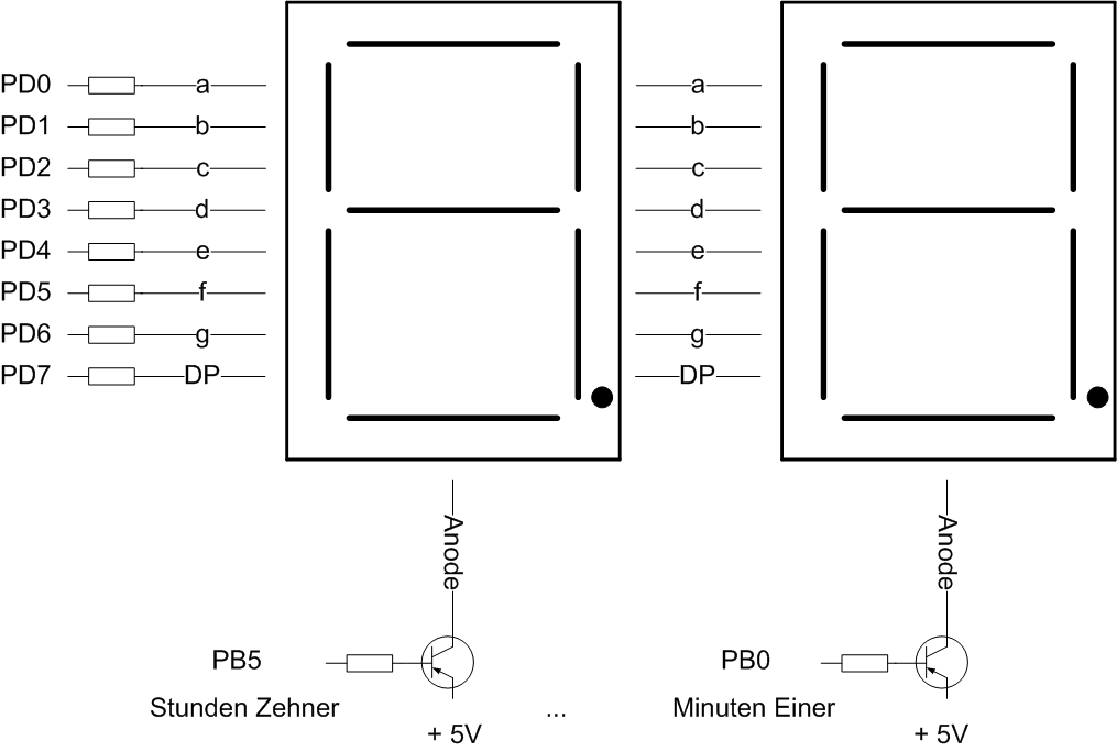

Muss ein Projekt mit 6 Stück 7-Segment-Anzeiger erledigen.
Und zwar eine Uhr mit Sekunden, Minuten und Stundenanzeiger.
Außerdem sind die paraller auf PORTB geschaltet und werden
durch PORTA gesteuert. Also ich habe nur 2 PORTs zur verfügung.
Keine Tasten sind erforderlich. Das Problem ist Interrupt.
Ehrlich gesagt, kenne ich mich damit gar nicht aus.
Hier unten habe ich mein Programm kopiert. Das Programm ist
sehr einfach formuliert, da ich ein Anfanger bin. Ich weiß nur
nicht, was ich in Interrupt packen muss.
Helfen Sie bitte! Aber bitte mit der Erklärung und keine
komplizierte Sachen, weil ich, wie gesagt, ein Anfanger bin.
Danke voraus.

Du solltest noch etwas über Multiplexen lesen, sonst reichen deine
beiden Ports nicht für sechs 7-Segment Anzeigen.

hab das in einem Projekt mit 5x 16-Segment so gelöst, dass ich die
Anzeigewerte ... das Bitmuster ... in ein Array geschrieben habe und
dieses in der Timer-ISR nach löschen der leuchtenden Anzeige einfach auf
die Ports schreibe und dann die nächste Anzeige aktiviere.
Das Array wird in der Mainloop einfach überschrieben wenn ne
Aktualisierung ansteht.

da hast Du Dir aber für einen Anfänger gleich eine harte Nuß ausgesucht.
Ich versuche Dir mal praktisch zu helfen. Als erste brauchst Du die
7-Segmentanzeigen mit gemeinsamer Anode, dann benötigst Du einen Quarz
mit einer Frequenz von 3,6864 MHz, die bekommst Du fast überall. Als
Prozessor ist sicherlich ATmega8 ideal, kannst aber auch andere nehmen.
Vorwiderstände für die Segmentanzeige nicht vergessen!
Der Quellcode habe ich aus einem Projekt von mir für Deine Bedürfnisse
abgewandelt. Habe ihn recht ausführlich kommentiert.
Hab den Code so noch nicht ausprobiert, soll Dir auch nur als
Orientierung helfen.
Viel Erfolg

Schon falsch.
Das ist genau die Methode, wie man es nicht macht.
In einem ISR Aufruf wird immer nur 1 Anzeigenstelle bedient. Die
leuchtet dann bis zum nächsten ISR Aufruf, bei der dann die nächste
Stelle drann kommt. Immer reihum. Bei jedem ISR Aufruf wird die
vorhergehende Stelle abgeschaltet und die nächste eingeschaltet.
Bei dir leuchten die Anzeigen nur während der Zeit, die du benötigst um
das Muster für die jeweiligen Stellen zu bestimmen(*). Und das auch nur
mit der Frequenz in der die ISR aufgerufen wird. Macht man es richtig,
dann leuchtet jede Anzeigenstelle die komplette Zeit von 'ihrem' ISR
Aufruf bis zum nächsten durch und ist daher wesentlich heller.

Der Multiplexteil in der ISR kann so einfach sein wie
ISR(TIMER2_COMP_vect)                                   // int Signal (SIG_OUTPUT_COMPARE2)
  static u8 count = 0;
  static u8 DigitMask[] = { (1<<GA_Seg_Sek_Einer),
                            (1<<GA_Seg_Sek_Zehner),
                            (1<<GA_Seg_Min_Einer),
                            (1<<GA_Seg_Min_Zehner),
                            (1<<GA_Seg_Std_Einer),
                            (1<<GA_Seg_Std_Zehner) };
  count++;
  if( count == 6 )
    count = 0;
  PORTB &= ~( (1<<GA_Seg_Sek_Einer) |
              (1<<GA_Seg_Sek_Zehner) |
              (1<<GA_Seg_Min_Einer) |
              (1<<GA_Seg_Min_Zehner) |
              (1<<GA_Seg_Std_Einer) |
22
              (1<<GA_Seg_Std_Zehner) );
23
24
  PORTD = Digit[count];
25
  PORTB |= DigitMask[count];
26

Also:
Du brauchst einen Timer Interrupt. Dann wird im Programm alle ich sage
mal 10 Millisekunden eine "Funktion" ausgeführt. In dieser Funktion tust
du folgendes:
1. Anzeige 1 Strom geben (d.h. gemeinsame Anode bzw Kathode an + bzw -
legen *Ein Transistor ist Pflicht!*)
2. An die LEDs der Anzeige per Port deine Zahl ausgeben
3. Anzeige 1 abschalten
4. Das selbe mit allen anderen Anzeigen machen

von Karl H. (kbuchegg)
Röwschan schrieb:
> Leider darf ich keine Transistoren benutzen. :-(
> Und nochmal eine Frage. Ich setze in die Timerschleife die
> binäre Muster für die Anzeige "0" und lasse diese Schleife
> laufen.
Und nochmal: DIeses Konzept ist eine Sackgasse.
Lies es von meinen Lippen, äh Tastendrücken ab
  S A C K G A S S E
> Denn alle Anzeigern sind elektrisch paraller an
> PORTB verbunden und werden von PINA0 bis PINA3 gesteuert.
An PORTB das anzuzeigende Muster für die erste Stelle einstellen und mit
PA0 die anzeige einsschalten.
Nach x Zeiteinheiten
Mittels PA0 die Einerstelle wieder abschalten.
An PORTB das anzuzeigende Muster dür die nächste Stelle einstelleun und
diese Stelle mit PA1 einschalten.
Wiederrum nach x Zeiteinheiten
Mittels PA1 die Anzeige wieder abschalten und mit PORTB das Muster der
nächsten Stelle einstellen. Dieses Muster mittels PA2 auf der
zuständigen Anzeige anzeigen.
danach dasselbe mit der 4.ten Stelle und PA3
dann gehts wieder von vorne los
Muster für die erste Stelle und mit PA0 anzeigen.
usw. usw.
und damit dieser Mechanismus von alleine durchläuft, legt man ihn in
einen Timerinterrupt.
Und damit das auch eindeutig klar ist. Bei x reden wir nicht von 1
Sekunde sondern eher von 1 Millisekunde. Für das reine Multiplexen ist
das reltiv wurscht ob wir da jetzt von 1 MIllisekunde oder 2.8743
Millisekunden reden. Aber für deine noch zu bauende Uhr ist das nicht
mehr egal.
Und jetzt lies endlich den Link!

von Werner A. (Gast)
Wieso das?
Das ist einzig eine Frage der geforderten Helligkeit und
Anzeigeeigenschaften. Prinzipiell läßt sich eine Anzeige auch ohne
zusätzliche Treiber aufbauen.
von Christian F. (cmf) Benutzerseite
> Wieso das?
Ok, ich hätte schreiben sollen:
Ein Transistor ist in 99,99999% der Fälle notwendig.
von spontan (Gast)

Röwschan schrieb:
> Auch wenn ich das mit den LEDs verstehen werde, ist es immer noch nicht
> nachvollziehbar, wie die erste 00-00-01 (also 5) als dauerhaft
> leuchtende gesehen werden und dann (00-00-1x) noch 1 dazu. Danach wird
> das zu 2,3,4,5.
> In welcher Reihenfolge schalte ich die ein -und aus und wie? Die LEDs
> können nur leuchten. Aber hier muss man die Zahlen haben.
Du schaltest EINE KOMPLETTE Anzeige, also alle für DIESE STELLE
benötigten LED (bzw. der Zahl die an dieser Stelle angezeigt werden
soll) ein. Und beim nächsten Interrupt kommt die nächste Stelle drann.
Und danach die 3-te. usw. usw.
Aber erst mal brauchst du einen laufenden Timer, der regelmässig
Interrupts auslöst und daher regelmässig den Aufruf einer Funktion (die
ISR) auslöst.
Solange du den Teil nicht hast, ist alles andere sinnlos.
Ich hab allerdings auch das Gefühl, dein Denken geht in die völlig
falsche Richtung.
Nochmal: Es ist völlig wurscht, was die 7-Segment Anzeigen anzeigen
sollen. Das spielt keine Rolle. Da sind 4 Anzeigen
und im Timerinterrupt wird die erste Stelle mit den jeweils richtigen
LED aktiviert:
ein paar Millisekunden später, wird im nächsten Timerinterrupt diese
Stelle wieder abgeschaltet und die nächste Stelle mit den jeweils
richtigen LED aktiviert
Und wieder kurze Zeit später kommt die nächste Stelle drann
Und noch mal ein wenig später die letzte verbleibende
dann bist du mit einem Durchgang durch und das Anzeigespiel geht wieder
von vorne los. Die erste Stelle
usw. usw.
Macht man das langsam genug, dann sieht man ganz deutlich, wie immer nur
1 Stelle leuchtet, gefolgt von der nächsten. Erhöht man die
'Blinkfrequenz' dann blinken die einzelnen Stellen immer schneller, so
lange bis ein Mensch das Blinken nicht mehr wahrnehmen kann. Für ihn
steht dann
      9 0 3 2
auf der Anzeige.
Und wenn du dann im Hauptprogramm das Muster für die erste Stelle
entsprechend änderst, dann liest ein Mensch dann eben nicht mehr
      9 0 3 2
sondern
      9 0 3 3
Das ist völlig losgelöst von irgendeiner Uhr, ja da müssen noch nicht
einmal Zahlen angezeigt werden. Bei der Anzeigefunktion hat man einfach
nur ein bestimmtes Muster von leuchtenden LEDs für jede Stelle. Und die
werden reihum angezeigt. Wo diese Muster herkommen ist für die
Anzeigefunktion unerheblich und eine andere Geschichte.
