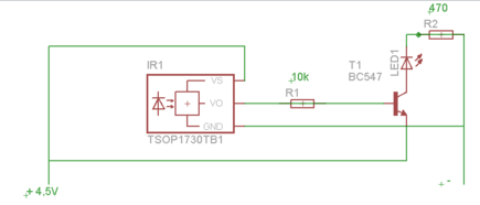

Ich habe mir gestern zum Rumexperiment bei Reichelt den IR receiver TSOP
31236 gekauft. Ich habe auf einem Steckboard an den Output mit 10 kohm
einen Transistor angeschlossen, um eine Led im Takt einer IR
Fernbedienung zum Leuchten zu bringen. Allerdings musste ich
feststellen, dass der Output ständig, also ohne Signal, auf active high
steht. Ist das normal oder habe ich den TSOP bereits erfolgreich
geschrottet?
Ich bin für jede Hilfe dankbar.
Johannes

Hast du wirklich ein NPN verbaut? Wenn du es so machen willst du
gezeichnet hast, brauchst du ein PNP. Aber wenn der Ausgang auf Low ist,
leuchtet die LED. Also invertierend.
Wenn du es anderst haben willst muss du ein NPN nehmen und wie hier bei
"NPN als Schalter" verschalten:
http://www.mikrocontroller.net/articles/Transistor
Wobei dann der Basisstrom durch den internen Pull-up Widerstand des
Empfängers ziemlich klein ist...

Alles klar. Also ist der IR Receiver nicht defekt. Ich werde es jetzt
also einfach mal mit einem PNP Transistor versuchen.
