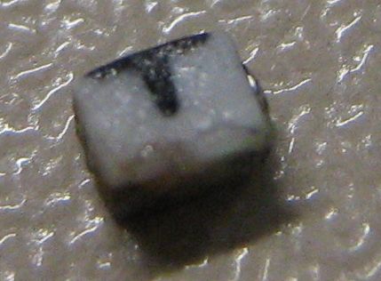

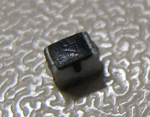

Hallo, ein Bauteil, ca. 2 mm lang ist aus einem Antennenverstärker. Wahrscheinlich heißt es an der Oberseite "ZF". Es ist einseitig mit GND verbunden. Kann mir da jemand weiterhelfen? Danke. Gruß Dieter

Das ist mit hoher Wahrscheinlichkeit eine HF-Diode, die gibts oft in dieser Bauform. Den Stempelcode ZF kenne ich nicht.

Ich denke eher eine 12V Zener http://www.nxp.com/documents/data_sheet/BZX284.pdf Das ist eher eine Zener- oder Schottkydiode. Vor 10 Jahren hatte ich mal solche verwendet bei meinem damaligen Arbeitgeber... Vermutlich wird die im Antennenverstärker als Überspannungsschutz verwendet.

Ja, das stimmt, habe ich inzwischen auch schon gefunden. Passt von der Applikation auch genau. Danke. Dieter Antwort schreiben |
