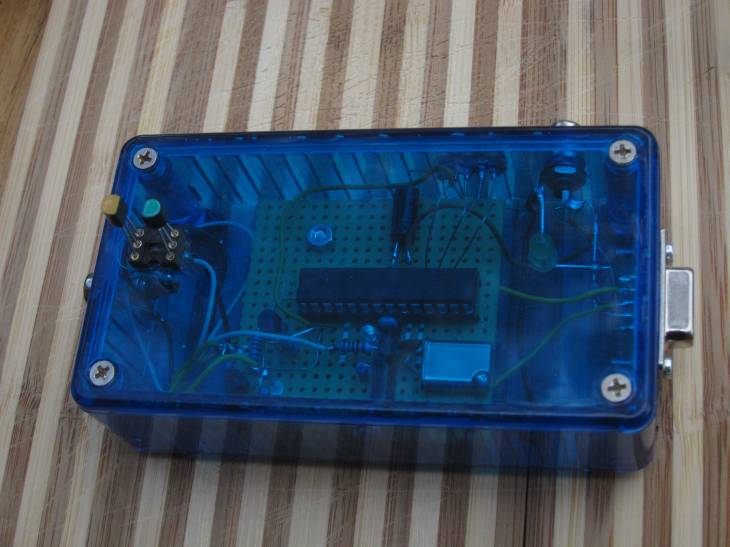

Ein kleiner Adapter, welcher einen 1-WIRE Bus per RS232
lesen und beschreiben kann.
Einzelne Bits oder ganze Bytes können gesendet oder ausgelesen werden.
Das erforderliche RS232 Übertragungsprotokoll ist relativ einfach
gehalten und im Programmcode ersichtlich.
Ein Visual-Basic Beispielprogramm stelle ich mit zur Verfügung, ist aber
leider nicht komplett ausgereift. Interessant ist der “Hand-Betrieb“,
man sieht BIT-genau, wie ein 1-WIRE Device reagiert.
Bernhard
