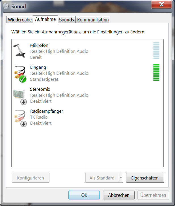

Um genauer zu zeigen wie sich diese Störungen anhören sind im Anhang
zwei Testaufnahmen.
Einmal eine Testaufnahme über die USB Leitung und einmal eine
Testaufnahme über die analogen Audioleitungen (ich habe einfach ein
Klinken Kabel nach dem Audioverstärker angelötet und zum Audioeingang
meines Laptopts geführt (R-Amp, L-Amp Signale))
Wie ihr hören könnt ist die qualität des Analogen Signals recht gut, was
sich jedoch auch ändert sobald ich die USB übertragung aktiviere.

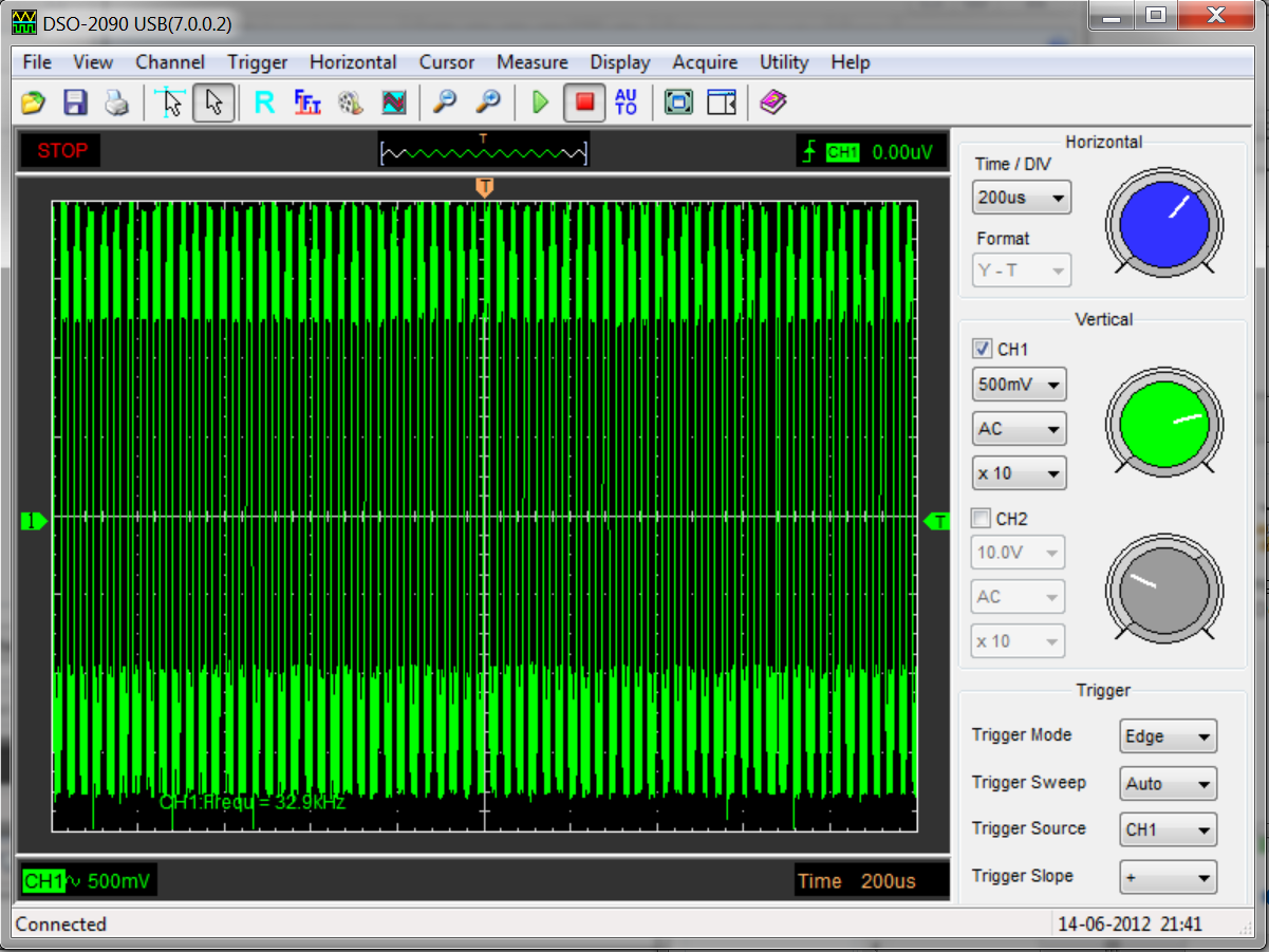

ich habe die letzten zwei Tage damit verbracht das Problem einzugrenzen
und habe tatsächlich etwas herausgefunden.
Der Si4705 hat einen RCLK Anschluss auf dem 32.768kHz liegen sollen.
Im Reference Design von Silab wird dieses Signal vom µC generiert.
Auch ich lasse dieses Signal vom µC generieren.
Nun habe ich mit dem Oszi dieses Signal gemessen was ziemlich genau
32.768kHz (leicht schwankend) entspricht. Wenn ich jetzt jedoch die
Audioübertragung über USB aktiviere bricht das Clocksignal komplett
zusammen.
Kann es sein das mein Programm den µC überlastet?
Ich hoffe das hilft.
mfg Thomas

Im Anhang ist das Referenzdesign von Silab und das Signal welches am
P1.7 ohne und mit USB Audioübertragung ausgegeben wird.
