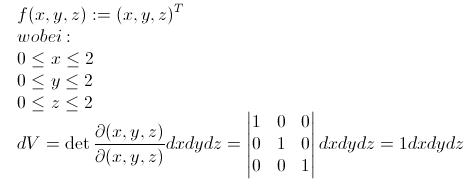

von Nik B. (nikbamert)
Die "Abbildung" für den Würfel, wenn man denn so will, ist von R3 nach
R3, eine Koordinatentransformation findet nicht statt.
In anderen Worten, für besagten Würfel:
(hätte hier Latex einfügen wollen, aber das Forum gibt error aus, daher
im Anhang
als Bild)
Findet eine Koordinatentransformation statt(z.B. von kartesisch nach
polar) dann wird auch nicht mehr über 1dxdydz integriert, sondern über
die Funktionaldeterminante der jeweiligen Koordinatentransformation.
http://de.wikipedia.org/wiki/Funktionaldeterminante
