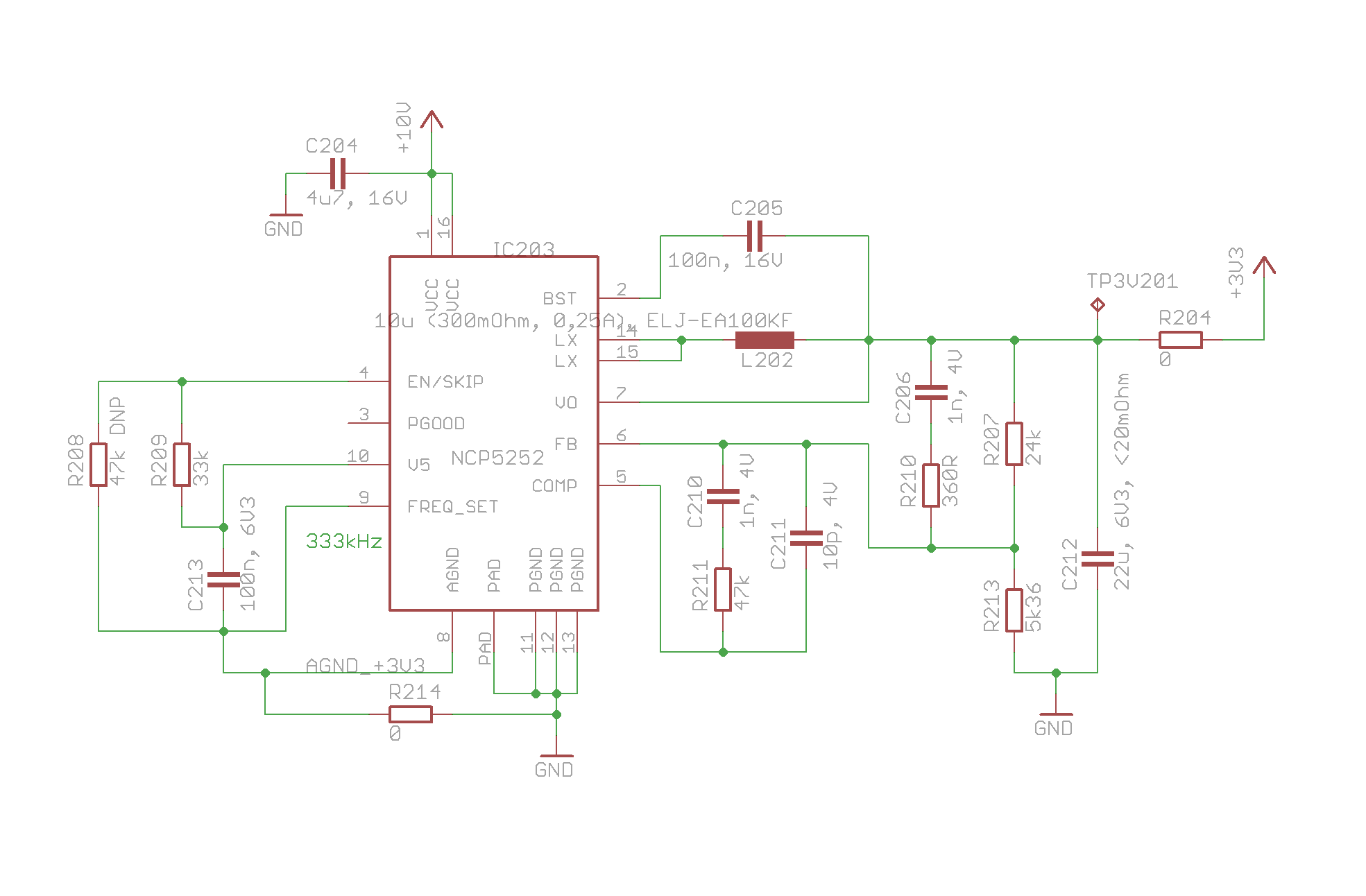

hat jemand Erfahrung mit einem NCP5252 Schaltregler? Ich beobachte
folgendes Vorhalten, unbelastet werden die 3V3-Ausgang erzeugt, aber
bereits bei <100mA bricht mir die Spannung zusammen, der Regler hört auf
zu regeln. Man kann mit dem Oszilloskop verfolgen, dass einige
Start-up-Versuche sattfinden, die Spannung steigt, erreicht aber nicht
3,3V. Es ist alles noch dem Design Worksheet von OnSemi ausgelegt, ich
bin gerade etwas ratlos. Die Schaltung ist angehänt.
Hat jemand Ideen?
Bin für Anregungen dankbar.
Gunnar
Und für wieviel mA soll die Schaltung lt. OnSemi geeignet sein?
Denn die Spule ist ja gerade mal für 250mA gedacht. Ausgangsstrom ist
dann deutlich darunter.
Auserdem - Layout Deiner Schaltung wäre auch mal interessant. Nicht daß
Du da mit Steckbrett kommst ....
