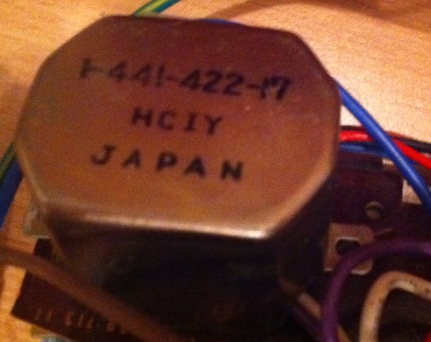

Hey Leute
Ich will den Trafo ersetzen, da der Radio von 1972 ist.
Jedoich verstehe ich nicht welcher Typ das genau ist.
Blöderweise hat der Trafo 5 Ausgänge, was die Sache recht kompliziert
macht.

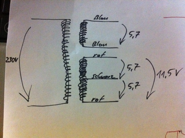

Ich habe mal probiert einbisschen alles über allem zu messen und hab
irgendwie sowas (siehe Bild) bekommen. Kann das sein? Ist irgendwie ein
verdammt komischer Trafo?
Kann mir da vielleicht noch jemand ein Tipp geben!!!
Z.b. ob das sein kann oder was ich noch messen soll, oder welcher als
Ersatz funktionieren sollte. irgendwie habe ich nämlich das Gefühl, das
ich so ein speziellen Trafo kaum auftreiben werden kann, oder?

Gast #2715441
Jo wahrscheinlich
1x 6V
2x 6V
Kann man sowas kaufen, oder muss ich 2 verschiedene nehmen????

Stan_133 schrieb:
> Ja der Trafo geht eigentlich noch, aber da er aus dem Jahre 1972 ist,
> wollt ich schon was moderneres/effizienteres einbauen...
Der geldliche Aufwand ist dann in wie vielen Jahrzehnten wieder rein
durch die Einsparung? Von der Zeit ganz zu schweigen...
Denn so nach 40 Watt weniger nach dem Umbau sieht das nicht aus auf dem
Bild.

Bitte laß den Trafo im Radio und mach das alte Sony Radio nicht kaputt!
Moderne Trafos haben keinen höheren Wirkungsgrad als Deiner aus dem
Jahre 1972. Wenn Du also wirklich was ver(schlimm)bessern willst, dann
müßtest Du schon die alten linearen Spannungsregler gleich mit
austauschen gegen Schaltregler, die geringere Verluste haben. Bei Deinem
Schätzchen von Radio wirst Du Dich dann aber auch stark um die
Vermeidung oder Reduzierung von Einstrahlungen kümmern müssen.
Wenn Du jetzt mal anschaust, was Du investieren müßtest, um die
Spannungsversorgung Deines Radios effizienter zu machen, und dies Deinen
Stromverbrauchsersparnissen gegenüberstellst (wie viele Stunden am Tag
hast Du das Radio am Tag an und wie groß ist die Leistungsaufnahme?),
wirst Du feststellen, daß Du 24h am Tag für die geschätzt nächsten 20
Jahre Radio hören kannst, bevor sich Deine Investition amortisiert hast.
Vermutlich wirst Du aber eh Dein altes Sony Radio verbasteln oder
zerstören...

Murkser hat Recht!
Nur weil der Trafo von 1972 ist, ist er nicht schlechter als heutige.
Und ein Schaltnetzteil in so einem alten Radio...?
Das bereitet manchem Sammler körperliche Schmerzen.
Das wäre wie eine Corvette mit E-Motor :-/ (gruselige Vorstellung)
Why change a running System?
Warum soll ein heutiger Trafo besser sein?
Früher konnte man Bauteile nicht so exakt dimensionieren und hat sie
etwas überdimensioniert (größerer Kern, dickerer Draht). Es kann daher
durchaus sein, daß er weniger Verluste hat, als ein heutiger Trafo.
