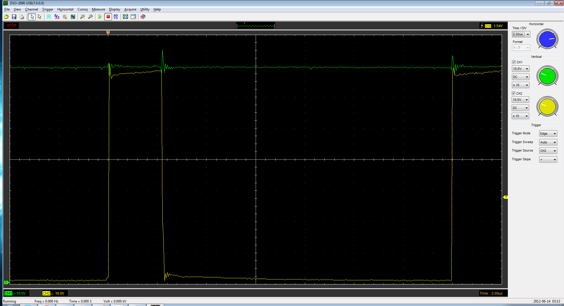

Ich baue für ein Beleuchtungsprojekt ein Aufwärtswandler welcher mit
einem 12V PC-Netzteil betrieben wird. Er soll LEDs mit 25 Watt
versorgen, die Ausgangsspannung wird bei Nennleistung um die 75V liegen.
Als Topologie habe ich ein einfachen Boostkonverter mit 2-Punktregelung
genommen, der Drosselstrom steigt bis ca 2.8A erreicht werden, danach
schaltet der MOSFET ab. Sobald der Drosselstrom auf ca 1.8A gefallen ist
wird wieder eingeschaltet. So wird die Ausgangsleistung immer um die 25W
betragen, unabhängig von der genauen Flussspannung der LEDs
(Leerlaufabschaltung natürlich vorhanden). Soweit sogut.
Allerdings hat das Teil einen Wirkungsgrad von nur 85%. Ist zwar nicht
völlig schlecht, aber da muss doch noch mehr drin sein. Verluste in
Drossel und Shunt liegen bei unter 1W, der Rest muss in MOSFET + Diode
abfallen. Die Gatesignale sehen gut aus (ca 100nS rise+fall) Allerdings
habe ich am Drain des MOSFETs etwas komisches beobachtet, und zwar liegt
dort kein Rechteck an wie zu erwarten. (Siehe Anhang)
Grüne Kurve: direkt (1mm max. Entfernung) an der Anode der Boostdiode
Gelbe Kurve: Kathode der Boostdiode, auch 1mm entfernt gemessen
Die Gelbe Kurve zeit die ca 70V Ausgangsspannung an, soweit ist alles
richtig. Aber was ist mit der Grünen Kurve passiert? Die Spannung
erreicht nichtmal die Ausgangsspannung, an sich dürfte die Diode
garnicht leiten (Sie muss es tun, da die Schaltung an einem
Testwiderstand die volle Leistung liefert).
MOSFET ist ein IRF530N, Diode eine BYV28-200. Am Ausgang sitzt ein 500nF
Folienkondensator sowie ein 100µF Elko.
Woran kann diese Kurvenform liegen?
MfG Capbank

So nach endlosem Herumprobieren habe ich einfach mal die Probes
getauscht. und siehe da es funktioniert. Scheint ein Problem mit dem
Scope zu sein, auch wenn ich nicht weiß wieso, da die schnellen Flanken
ja erfasst werden.
