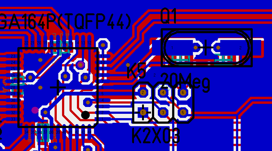

ich habe ein Problem mit einer AVR Schaltung. Der Controller bekommt
seinen Takt von einem externen 20 MHz Quarz. An den Quarzpins sind zwei
22 pF Keramikondensatoren nach Masse. Fuses sind auf ext. crystal osc,
8.0- MHz, 16K CK + 65 ms Startup Time gesetzt (CKSEL=1111 SUT=11). Wenn
ich mir das Signal am Quarz angucke, sehe ich oft (s.u.) plötzliche
Peaks in der Amplitude, wobei die Quarz-Frequenz augenscheinlich stabil
bleibt. Je nach dem ab welcher Amplitude man so einen Peak als Ausreißer
definiert, treten diese grob >=100 µs (<=10 KHz) auf. Das anhängende
Bild zeigt ein Oszilogramm eines solchen Vorgangs. Die
Versorgungsspannung zeigt zu diesen Zeitpunkten keine "Peaks". Was
könnte da los sein?
Möglicherweise war ich zu leichtfertig beim Layout der entspr. Platine
(siehe Anhnag)? Könnte das Problem darin liegen, dass die beiden
Leiterbahnen vom Quarz zum µC sehr unterschiedlich lang sind?
Tatsächlich habe ich auch etwas undefinierbare Probleme mit der
Schaltung: in der Regel läuft sie sauber (wobei man ein bis zwei
verschluckte Prozessortakte ja aber kaum mitbekommt), manchmal hat die
Schaltung aber Anlaufschwierigkeiten beim Anlegen der Stromversorgung.
Ich bin für alle Hinweise sehr dankbar!
John

Mögliche Probleme:
- 22pF für gewählten Quarz vielleicht etwas hoch?
- Dielektrikum der Kondensatoren?
- 20MHz Quarz kann schon auf ungewollten Oberwellen anschwingen.
- Messmethode korrekt (ich sehe ein PC-Scope? Kann das bei 20MHz noch
vernünftig messen --> Aliasing des Messinstrumentes)
Moderator (Firma: Titel) Persönliche Seite #2716244
> (siehe Anhnag)?
Das Layout dort könnte sicher verbessert werden (gerade, weil der AVR
einen GND Pin direkt neben den Oszillator-Pins hat:
http://www.lothar-miller.de/s9y/categories/33-Quarz), aber ich vermute,
das ist eher nicht das Problem. Lass den uC doch mal im Reset und miss
dann nochmal. Sind die Sprünge dann immer noch da?
Darüber diskutieren wir frühestens wieder, wenn du im GHz Bereich
unterwegs bist...
Wie sieht denn die Versorgung aus? Ist da ein Schaltnetzteil beteiligt?

Gast #2716300
Hatte ich auch schon gemacht: Wenn ich ihn im Reset halte wird die
Amplitude der Ausreißer kleiner. Sie sind im Lauf bis ca 800 mV (+/- 400
mV) groß, im Reset bis ca 680 mV (+/- 340 mV) groß - kein großer
Unterschied, aber eindeutig reproduzierbar.
Ja, ist es, schlimmer noch: Versogung über USB ;-). Auf der Platine ist
ein FT232R, wenn der PC das okay gibt, wird die USB Versorgungspannung
auf den AVR und den Rest durchgeschaltet. Die Schaltung ist 100% analog
dem Vorschlag aus dem FT232R Datenblatt (Fig 6.3). Allerdings kann ich
zu den Zeitpunkten diese Peaks im Takt nichts in der Versorgungspannung
finden...

Gast #2716399
> Hier mal alle potenziellen OCx-Ausgänge, die nicht
> am Port B sind:
Sorry, ich habe gepennt, hast völlig Recht.
Tatsächlich hat aber
> Stell' ihn auf "Full swing crystal...".
geholfen. Der Quarz schwingt dadurch (natürlich) mit deutlich größerer
Amplitude und ohne die Ausreißer. Das sind eben die Nachteile wenn man
sich diese Dinge unsystematisch durch learning-by-doing beibringt, da
hat man doch immer wieder beklagenswerte Lücken. Das ware eine davon.
Die jetzt aber geschlossen ist :-).
