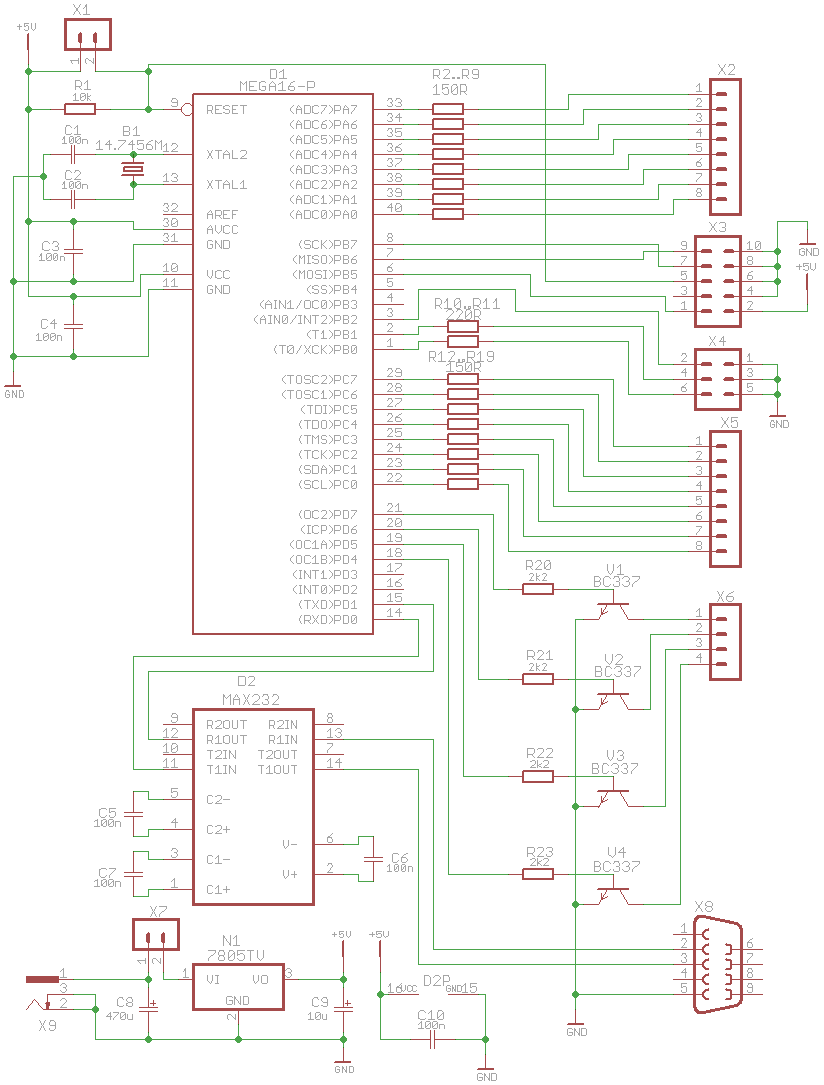

Ich bin gerade an meinem Schulprojekt und habe die Schaltung von einem
led cube nachgebaut.
http://www.instructables.com/id/LED-Cube-4x4x4/step10/Program-the-microcontroller/
nun habe ich mit einem AVR Dragon die hex datei auf den Mega16
geschrieben und das quarz fuse auf extmedxtalres_64kck_64ms gestellt.
nun habe ich einmal einen Layer an port A angeschlossen und an den GND
Layer 0 Angeschlossen. Aber es tut sich nichts. Auch die 2 Leds, die
leuchten sollten (für den bootvorgang) leuchten nicht.
anbei ein Foto von meinem Schaltplan (eventuell ist da ein Fehler)
Besten Dank

Naja, 14Mhz sind nicht gerade Medium Frequency.
Sind die beiden Kondensatoren am Quarz wirklich 100nF?
MfG Spess
von Lutz (Gast)
Ist wohl hoffentlich ein C&P-Fehler, denn am MAX232 haben die 100nF auch
nix verloren.

von Karl H. (kbuchegg)
Berni schrieb:
> Ja sind 100nF
Am Quarz?
Zuviel! 22pF sind angemessen.
von Ingo (Gast)
Die Kondensatoren des 232 müssen an den Anschlüssen + und - nach GND und
nicht gegen einandner geschaltet werden, sowie ich das noch im Kopf
habe.
Der 7805 hat keine Abblockkondensatoren.
Welchen Zweck genau erfüllt X1 parallel zu dem Widerstand?
Ingo

oh, da ist mir ein Fehler mit X1 unterlaufen er sollte eigentlich gegen
GND gehen
