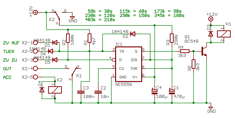

Ich habe am Wochenende für die Innenbeleuchtung des (doch schon recht
betagten) Autos meiner Frau folgende Schaltung (siehe Anhang) auf Basis
des NE555 (CMOS, Monoflop) zusammengeschustert.
Dabei wollte ich gezielt den Effekt nutzen, daß der Timerzyklus einmal
durchlaufen wird, sobald der 555 mit Spannung versorgt wird. Und genau
dies macht hier Probleme, da der Zyklus in 3 von 10 Fällen eben nicht
anläuft (bei Verwendung der bipolaren Version überhaupt nicht).
Könnte dies eventuell am Prellen des Relaiskontaktes liegen oder habe
ich in der Außenbeschaltung des 555s etwas vergessen?
Danke für Eure Zeit & Hilfe!
Gruß,
Peter
Gast #2717346
Du solltest vielleicht auch einmal Nachmessen ob der 470u Kondensator
irgendwelche Leckströme hat durch die er sich schneller entlädt als er
aufgeladen werden kann.
Es ist wahrscheinlich auch keine gute Idee ihn zum Entladen durch die
Dioden praktisch kurzzuschließen.
#2717359
C3/R1 haben eine ziemlich hohe Zeitkonstante. Wenn das Problem immer nur
auftritt, wenn Du kurz (paar Minütchen) vorher die Schaltung
abgeschaltet hast, dann liegt es wohl daran, daß C1 noch nicht unter
einen bestimmten Wert enladen war. Deshalb würde ich dessen Plusseite
mit einer Diode in Sperrrichtung gegen +Ub schalten (vielleicht noch ein
kleiner R in Reihe). Wenn dann die Ub abfällt (und sogar durch K2
kurzgeschlossen wird, was in dem Falle nicht schlecht ist), dann wird
dieser C ebenfalls über die Diode schnell entladen, und die Schaltung
befindet sich dann sozusagen wieder in Grundstellung.

Habe ich ebenfalls getestet und mir fiel auf, dass der Effekt umso
verstärkt auftritt je mehr Kapazität ich an die Versorgungspins bringe.
Was ich ebenfalls beobachtet habe ist, wenn K2 nicht gegen Masse
schaltet, ich zw. Pin 1 (GND) & Pin 8 (Vcc) entweder eine Spannung von
ca. 1,3V oder 0,8V messen kann. Bei 0,8V wird der Timer nach Abfallen
von K2 gestartet, bei 1,3V nicht. Diese beiden Pegel stellen sich
ebenfalls zufällig ein, die 0,8V kann ich aber definiert erreichen, wenn
ich nach Abfallen von Vcc (K2 schaltet) den Trigger Eingang kurz auf
Masse ziehe.

Jens G. schrieb:
> ach - ich sehe gerade: da ist ja schon eine D2. Soll die zum Entladen
> gedacht sein?
Ja, D2 sorgt dafür dass C1 erst lädt bzw. der Timer startet nachdem die
Tür geschlossen wird (d.h. Trigger wieder auf Betriebsspannungspegel
liegt).

Das war das Erstbeste, was in der Grabbelkiste zu finden war ;). Der
Effekt tritt allerdings unabhängig von der Zeitspanne der
Sapnnungsunterbrechung auf. Deswegen dachte ich zuerst an das Prellen
des Relaiskontakts...
