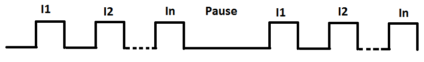

Ich möchte in Zukunft einen Verbrauchsmesser mit S0-Schnittstelle
auswerten.
Das die Schnittstelle Impulse/kWh ausgibt ist mir schon bekannt.
Aber wie funktioniert das "elektrische" Protokoll?
Sagen wir ich habe einen Sensor mit 2000Impulse/kWh:
Gibt mir die S0-Schnittstelle z.B. 2000 Impulse, dann eine Pause und
dann wieder den aktuellen Verbrauch in sagen wir 2500 Impulse?
Oder wie funktioniert die Bestimmung des aktuellen Verbrauchs?
Gibt es da einen Source wo die Berechnung des aktuellen Verbrauches zu
erkennen ist!?
Leider habe ich keinen Stromzähler mit S0 hier, sonst könnte ich es ja
nachmessen...
Danke!

Meinen Erfahrungen bei einem früheren Arbeitgeber nach ist S0 mehr so
etwas wie ein verbrauchsabhängiger Frequenzausgang - zwar sind die
einzelnen Impulse kurz, aber die Ausgabe ist kontinuierlich.  Man kann,
ohne Synchronisation, entweder über einen längeren Zeitraum die Impulse
zählen, oder versuchen, über den Zeitabstand zwischen zwei Impulsen eine
Aussage zu treffen.
Pausen gibt es da nicht. Wenn der Zähler 2000 Impulse pro kWh ausgibt,
bedeutet das, bei einer Last von 1 kW werden in einer Stunde 2000
Impulse erzeugt. Der Auswertezeitraum kann kürzer sein. Man würde also
in einer Minute gut 33 Impulse zählen können.

Ok, schon langsam will es in meinen Kopf... ;)
Also es ist eine Pulsfrequenzmodulation.
Die ON-Zeit bleibt gleich, aber je nach Verbrauch steigt/sinkt die
Frequenz.
Beispiel:
S0: 2000Impulse/kWh
Es wird 5min lang die Impulse gezählt: in Summe sagen wir einmal 102
Impulse.
Verbrauch: (102 * (60 / 5)) / 2000Impulse/kWh = 0,612kWh
Nach den 5min fängt der Zähler wieder von vorne an und man hat dadurch
immer den aktuellen Verbrauch.
Oder habe ich da noch einen Fehler drinnen??
