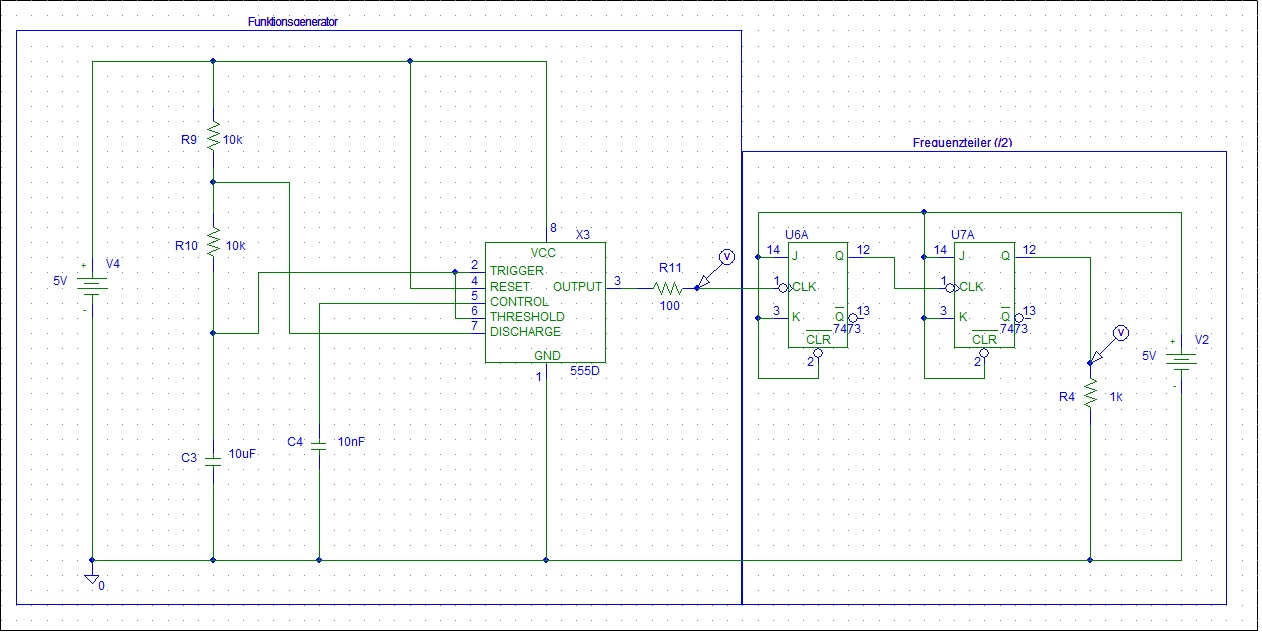

Diese Schaltung müsste doch theoretisch funktionieren um meine Spannung
die ich vom NE555 bekomme zu teilen (/2) oder?!
Bei der Simulation bleibt der Ausgang der JK´s immer auf einem gewissen
Pegel und ändert sich nicht....WARUM??
http://www.pic-upload.de/view-14681423/Frequenzteiler-und-Funktionsgenerator.jpg.html
Ein JK-Flipflop mit J = K = 1 ändert seinen Ausgangszustand
mit jeder aktiven (je nach Typ ist dies die ansteigende, oder
fallende) Flanke des Clk-Signals. Somit müsste an Q von U6A
schon die halbierte Frequenz des 555-Ausgangssignals anliegen.
An Q von U7A nur noch ein Viertel.
Wie gut deine Simulation ist, weiß ich nicht!
Warum 2 Versorgungsspannungen (V4, V2)?
Sind die gleich?

habe hier nen cd4060 mit 32768kh quarz und der bringt 2hz statt 1hz.
hab das problem mit dem doppel d ff 4013 gelöst.
q/ mit d verbinden und schon hat man nen f/2 teiler.
nimmt maqn beide ff in reihe sind f/4 drinn.
das signal nimmt man an q ab.
geht also auch ohne jk ff.
viele wege führen nach rom....
