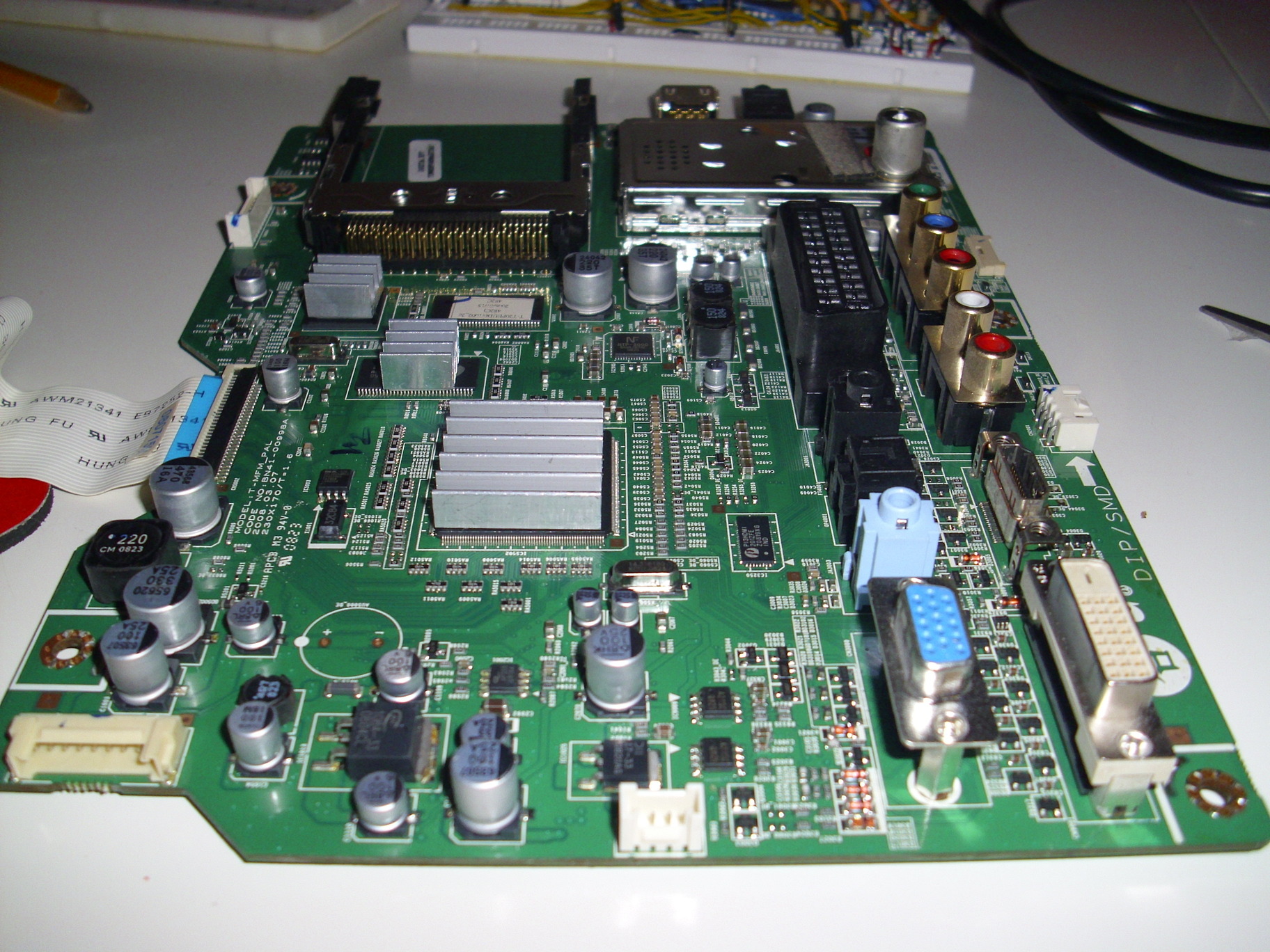

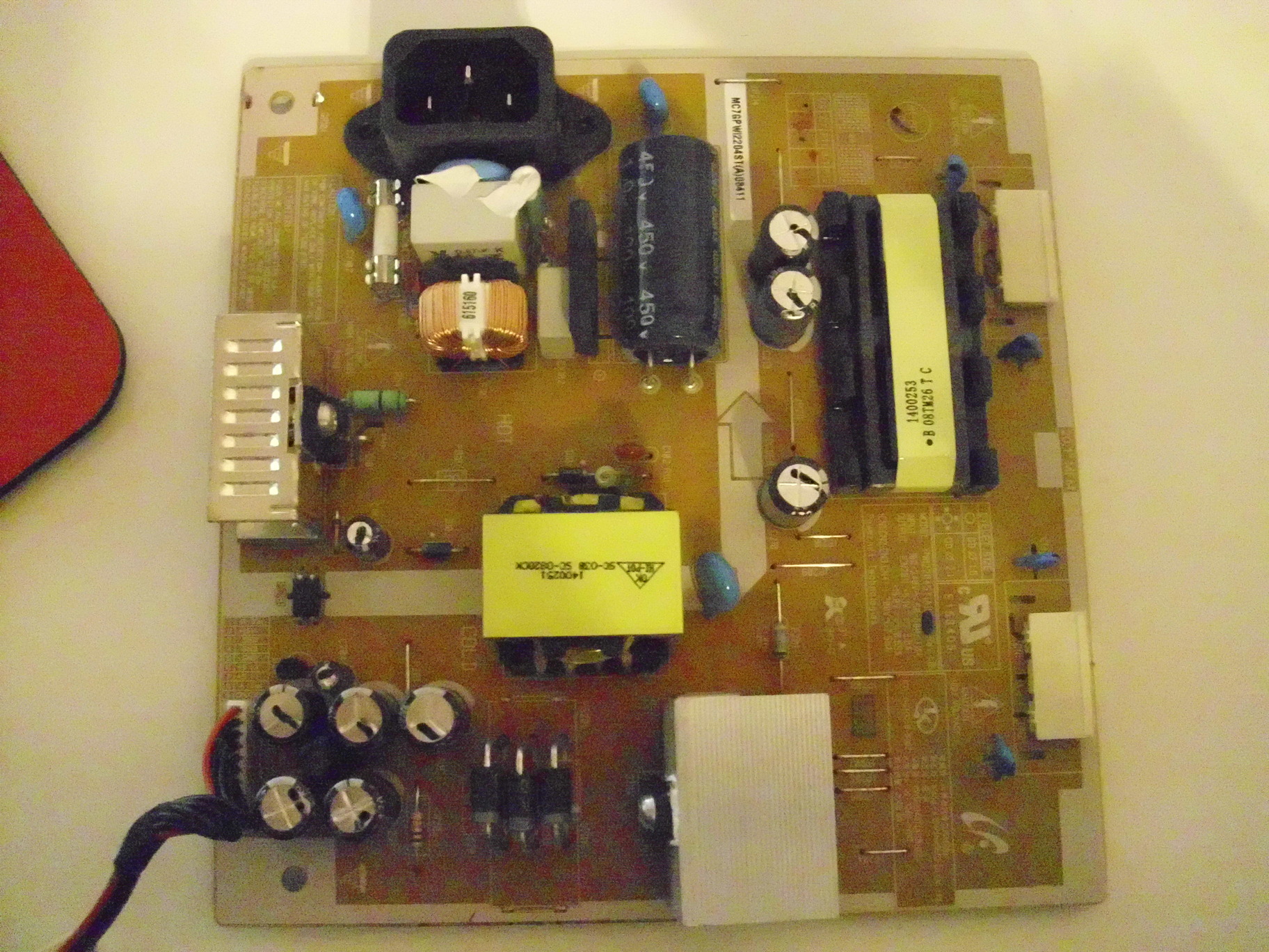

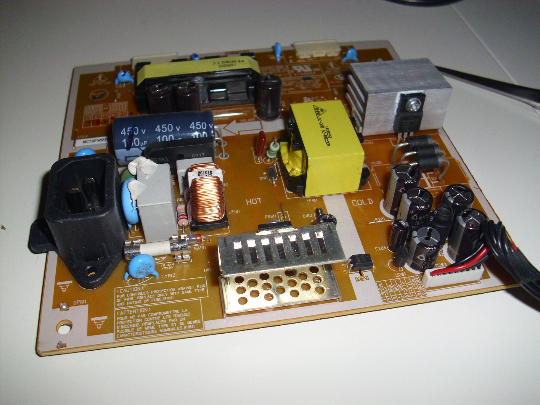

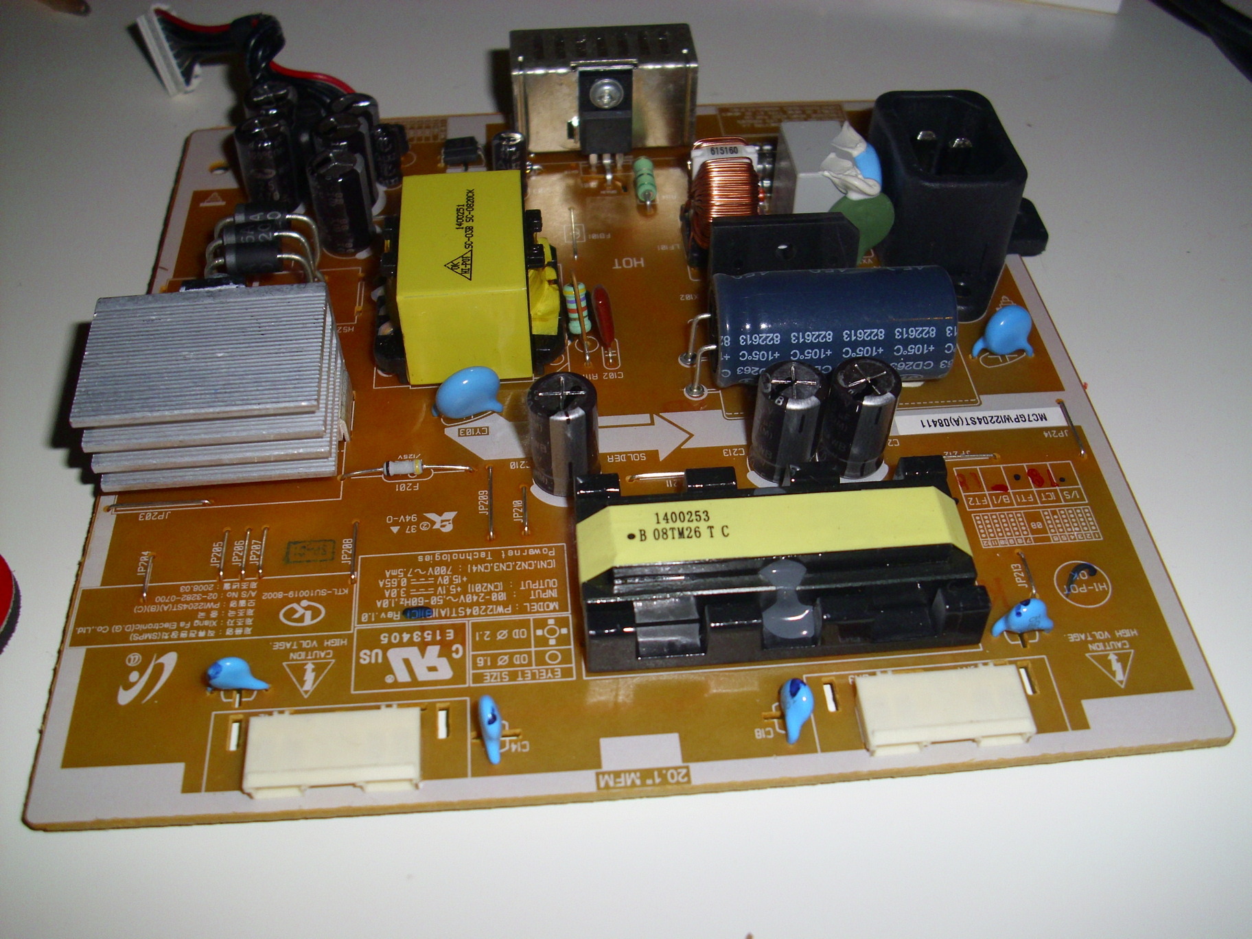

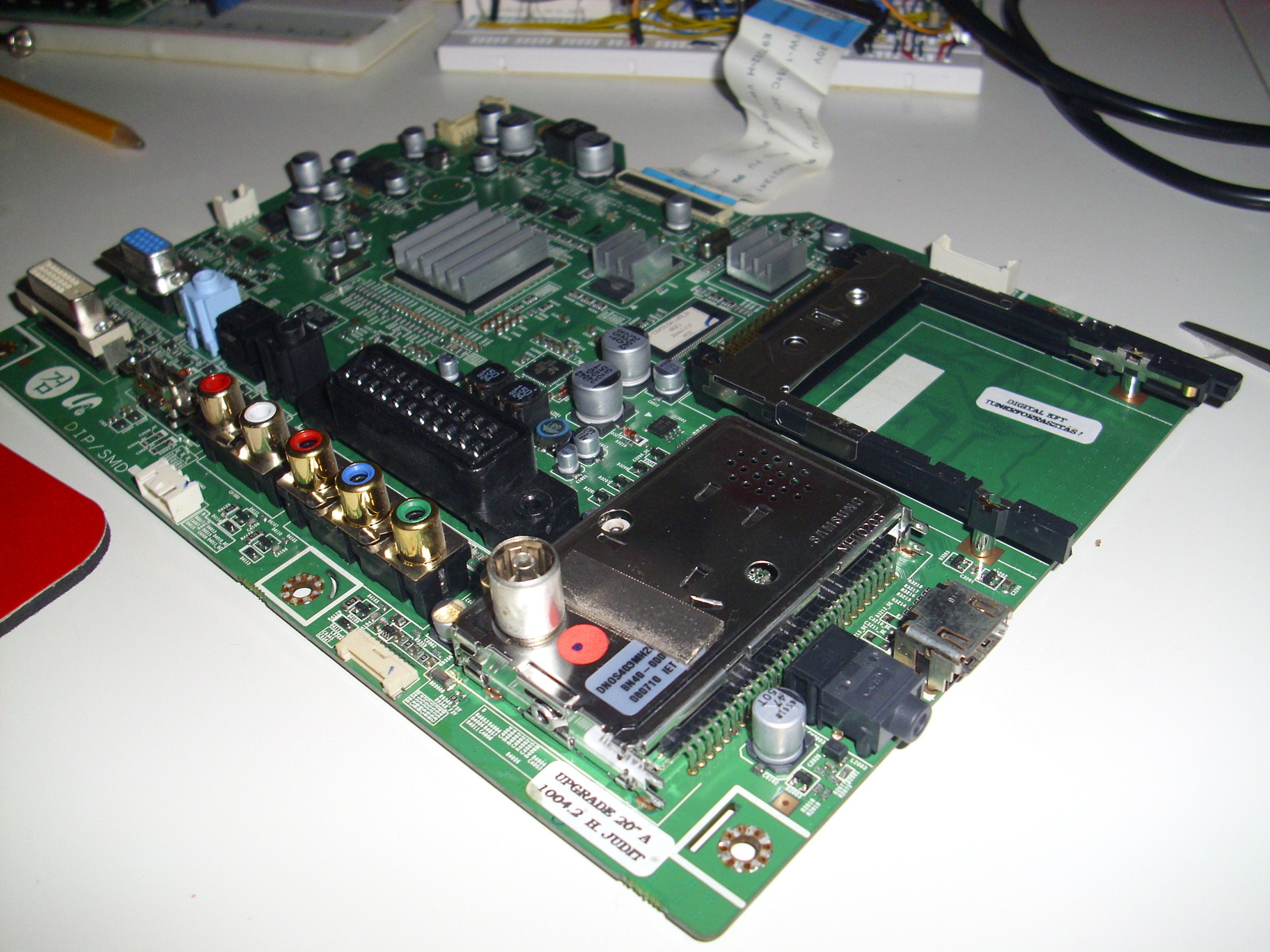

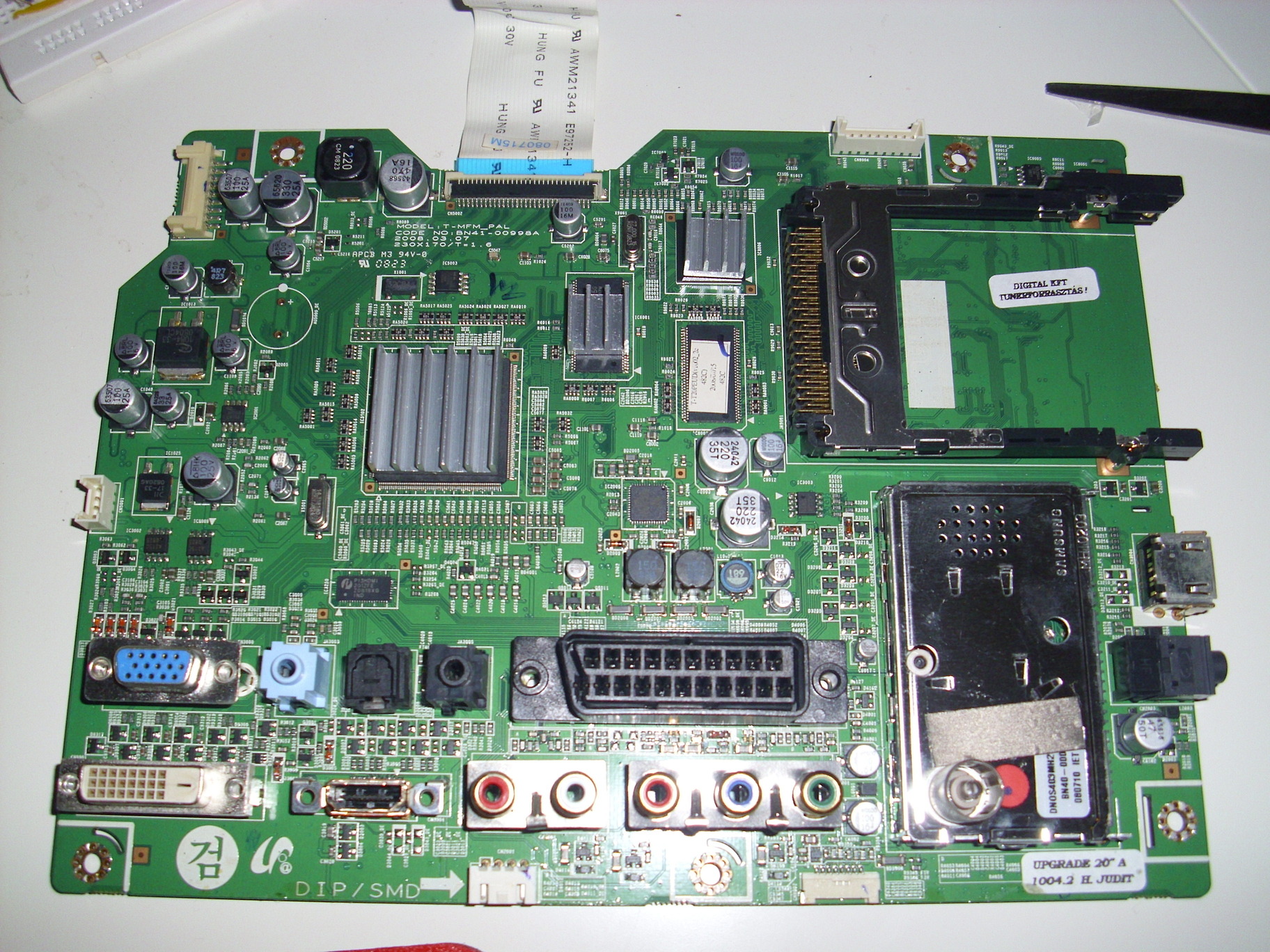

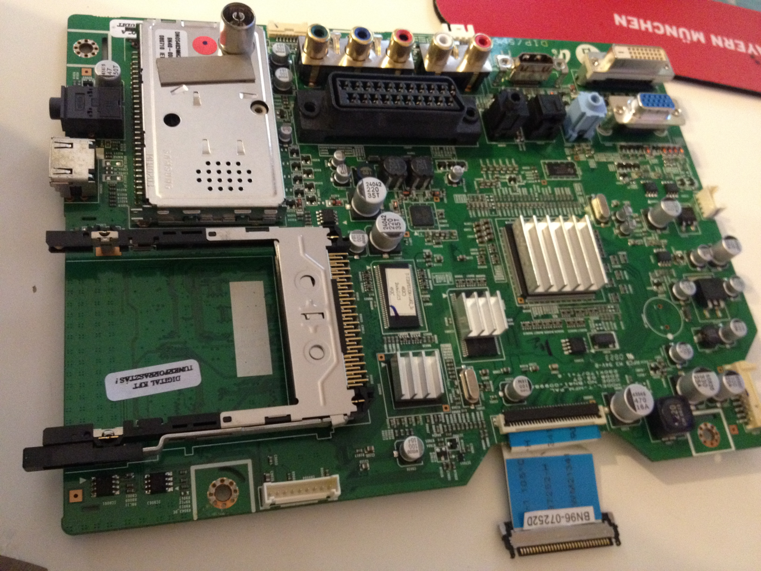

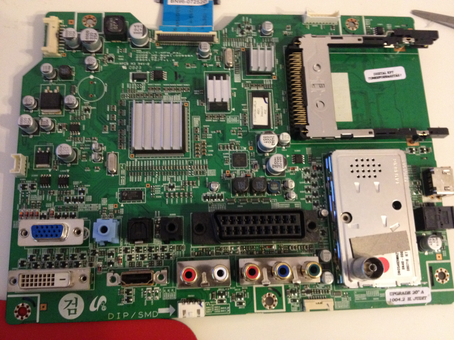

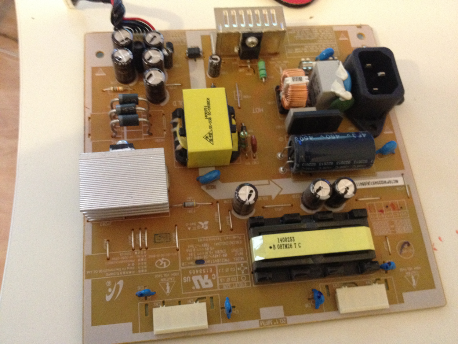

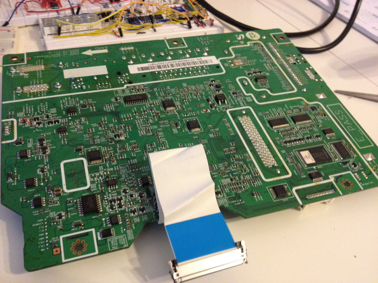

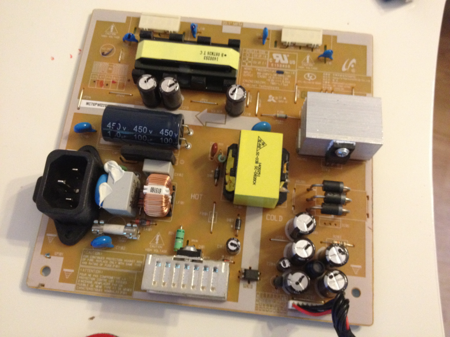

seit einiger Zeit funktioniert mein LCD Monitor (Samsung T200HD) nicht
mehr ganz richtig, nachdem man ihn anschaltet, zeigt er auch 2-3
Sekunden den Bluescreen, wo er ein Signal sucht und dann schaltet der
Bildschirm sich einfach ab. Also wird wohl was auf den Platinen kaputt
sein, was überlastet wird oder kaputt ist.
Deswegen habe ich ihn geöffnet und nach etwas offensichtlichen geschaut
(meistens sind ja Elkos mit durch), doch soweit ich das sehe, sieht noch
alles ganz ok aus.
Seht ihr vielleicht etwas auf den Platinen, was nicht mehr ganz in
Ordnung sein könnte, oder was der Grund für den Ausfall sein kann?
MfG,
Christian

Was sollen uns diese 12MB Bildmatsch sagen? Das du einen Monitor
auseinander schrauben kannst? Sinnvoll sind scharfe (!) Detailfotos von
verdächtigen Bauteilen, aber so ...

Die Bilder sind immer noch viel zu gross. Benutz bitte das nächste Mal
ein Kompressionsprogramm.
Zur Glotze: Drücke mal bitte während der Monitor läuft, die DTV/TV Taste
am Gerät und  schau, ob er dann an bleibt. Dieser Samsung hat einen
Firmware Bug betreffs DTV, der die Kiste abschalten kann.
Wenn die Zeit reicht, kannst du auch mal probieren, während der An-Phase
folgende Tasten an der FB zu drücken, schaffst du aber vermutlich nicht:
DTV,v,v,E,^,E,v,v,E,v,E,v,rot,blau
wobei v für Pfeil runter steht, ^ Pfeil hoch.
Näheres hier:
http://www.fixya.com/support/t1649197-monitor_turn_off
