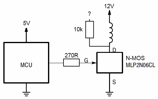

Ich habe eine Schaltung wie im Anhang, der Verbraucher sind 2
Einspritzdüsen parallel mit jeweils 16 Ohm (insgesamt ca. 1,8A je nach
KFZ Spannung).
Jedenfalls ist jetzt irgendwas defekt an der Schaltung.
Es hat noch funktioniert bevor ich den N-MOS mit einem Diodenprüfer in
allen möglichen Kombinationen geprüft habe, er war beim Prüfen noch
nicht defekt, ich kann nicht sagen ob er jetzt defekt ist, vermute aber,
dass durch den Diodenprüfer der Microcontroller einen weg bekommen hat.
Kann das passieren? Ich meine, ein Diodenprüfer gibt doch nur wenig
Spannung aus, außerdem ist doch da der Schutzwiderstand vorm Gate. Ich
habe den N-Mos in der Schaltung geprüft, war das ein Fehler? Ich habe
nur auf dem Schreibtisch gemessen, also ohne Spannung am Gerät.
Diodenprüfer ist ein Bestandteil meines billig-Multimeters.
Was kann da passiert sein?
Jetzt wollen die Einspritzdüsen nicht mehr :( (Einspritzdüsen sind aber
nicht defekt, werden halt nichmehr angesteuert)
Vielen Dank im Voraus für jeden Tip!
Gast #2719265
Die Einspritzdüsen sind doch Magnetventile? Ich sehe in Deinem Plan aber
keine Freilaufdioden parallel dazu. Wahrscheinlich hat es Dir deswegen
den Mosfet zerdroschen.
Mach mal eine Diode (>3 Ampere-Typ) parallel zu den Düsen und zwar mit
der
Katode an +12 Volt. Ist der Kontroller auf einer Fassung, dann ziehe ihn
raus und verbinde den nun freien Anschluß des 270 Ohm Widerstandes mit
+5 Volt. Der Mosfet muß nun die Düsen ansteuern, sonst ist er tot.
Den Widerstand von 270 Ohm brauchst Du normalerweise nicht bzw. nicht so
hoch, er stört umso mehr, je höher die Schaltfrequenz wird.
Mach 10 Ohm rein, wenn Du hast.
MfG Paul

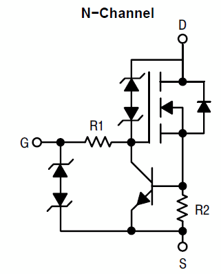

OP #2719297
Danke für die Antwort.
Zunächst, das Steuergerät ist ein Magneti Marelli aus einem Citroen Saxo
Bj. 2000.  Also muss es irgendwie so funktionieren. Meine Vermutung ist,

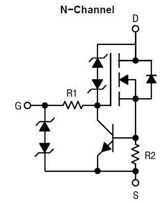

dass die Freilaufdioden im Mosfet enthalten sind. Im Anhang sieht man
den internen Aufbau des Mosfet (Datenblatt hier:
http://pdf1.alldatasheet.com/datasheet-pdf/view/172484/ONSEMI/MLP2N06CL.html
Der 270 Ohm ist doch zum Schutz des MCs? Kann da überhaupt ein Strom vom
Diodenprüfer in den MC fließen oder bin ich da auf dem Holzweg? Der
Hersteller des NMOS schlägt vor:
"No additional gate series resistance is required when interfacing to
the
output of a MCU, but a 40 k gate pulldown resistor is recommended
to avoid a floating gate condition." Warum das Marelli ganz anders
macht, verstehe ich nicht. (Kein Pulldown, dafür 270Ohm serie)
Ich kann natürlich später noch am Gate die Spannung mitm Oszi messen und
schauen ob der MC oder der MOSFET defekt ist. Ich habe aber Angst noch
mehr zu zerstören, weshalb ich mich vorher informieren möchte um
überhaupt einen Überblick zu haben.
Der Diodenprüfer zeigt mehrere Spannungen, der Mosfet scheint von daher
nicht defekt. Allerdings, wie man im Anhang sieht, sind da ja etliche
Dioden, die mit dem eigentlichen Mosfet ja garnix zu tun haben, weshalb
der Diodentest doch nicht aussagekräftig ist, oder?
Was kann ich noch machen, wo könnte der Fehler liegen?
Gast #2719320
Das ist aber schön, daß Du das nicht gleich sagst. Es hätte ja auch eine
Eigenbau-Sache gewesen sein können.
Mach's gleich, so lange es noch einigermaßen hell ist.
Mit dem Diodenprüfer kannst Du bei diesem Mosfet nichts erkennen, weil
Dich die ganzen (Schutz)dioden zum Narren halten.
Guck also mit dem Oszi, was der Kontroller ausgibt und dann am Drain-
anschluß vom Mosfet, ob der Kollege im gleichen Takt schaltet.
MfG Paul
#2719867
Wir nehmen mal an das der µC 20mA an einem Pin verträgt.
5V / 270 Ohm =18mA also die Strombegrenzung funktioniert einwandfrei.
Die Schaltfrequenz wird auch nicht besonderst hoch sein, eher kleiner
als 10 kHz.
Wenn man da jetzt gegen 10 Ohm austauscht könnte man 500mA rausziehen
und den Pin garantiert überlasten. Das Gate des Mosfets selber ist
hochohmig nur die Gatekapazität wird kurzzeitig etwas Strom aufnehmen.
Du musst erst mal rausfinden oder der Pin des µC überhaupt noch was
ausgibt, wenn ja hast du Glück und kannst den MOSFET austauschen. Die
Freilaufdiode würde ich direkt in den Stecker integrieren der auf das
Einspritzventil kommt.
Gast #2720044
@Thomas
Ja, Du hast vollkommen Recht. Die Schaltung ist tipp-topp.
Ich zitiere den Autor:
>Der
>the
MfG Paul
#2720100
und was sagt das aus. Es ist keine Widerstand zw. µC und Gate nötig, nur
wird ein 40kOhm Pulldown empfohlen.
Deswegen würde ich einen Portpin aber nie ungeschützt lassen und so nah
wie möglich einen Begrenzungswiderstand reinmachen.Also gut das der
Entwickler hier mitgedacht hat wenn jetzt nicht an der falschen Stelle
falsch gemessen wurde stehen die Chancen gut das der µC-Pin noch lebt.
Gast #2720324
Das ist ein Streit um des Kaisers Bart. Wahrscheinlich wird Anja mit
ihrer
Vermutung Recht haben, daß das Steuergerät in Störung gegangen ist, weil
irgendein Signal von außen fehlt. Der Autor wird das Ding wohl
im ausgebauten Zustand auf der Werkbank betreiben und da passiert das
mal.
Da er sich aber in Schweigen hüllt, ist das Thema für mich erledigt.
MfG Paul
