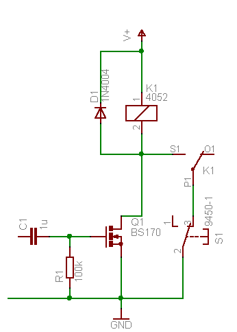

Gast #2719955
Der Tip mit dem Kondensator war super, vielen Dank!
Ganz einfache Schulphysik die mir doch glatt entglitten war.
Ich nehme ein 5V Relais und dafür reicht dann auch schon ein 100uF Elko.
Ich muss nur noch schauen ob auch bei sehr kurzen Öffner-Impulsen das
Relais sicher abfällt und nicht durch den Kondensator gehalten wird..
aber 100uF sind wirklich sehr wenig.
Gruss
Bernd

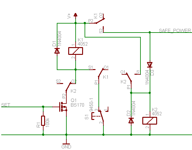

#2719958
@  Bernd (Gast)
>Ich suche daher nach einer einfachen Schaltung was einmal kurz nach dem
>Anlegen der Spannung mit einem Impuls das Relais anziehen lässt und
>danach abfällt.
>Das Relais hält sich danach selber.
RC-Hochpass vor dem Ansteuertransitor für dein Einschaltpuls.
Wenn man es wasserdicht machen will, braucht man zwei Bits bzw. Relais.
Denn das System hat dann drei Zusände.
1 Aus
2 Ein
3 Aus nach Notaus
Den Übergang von 3 zu 1 sollte nur über eine manuelle Taste oder Power
Up/Down gehen. Kann man mit einer zweiten Selbsthaltung machen, die das
Einschalten per uC abklemmt über einen Wechslerkontakt.
Siehe Anhang.
MfG
Falk
