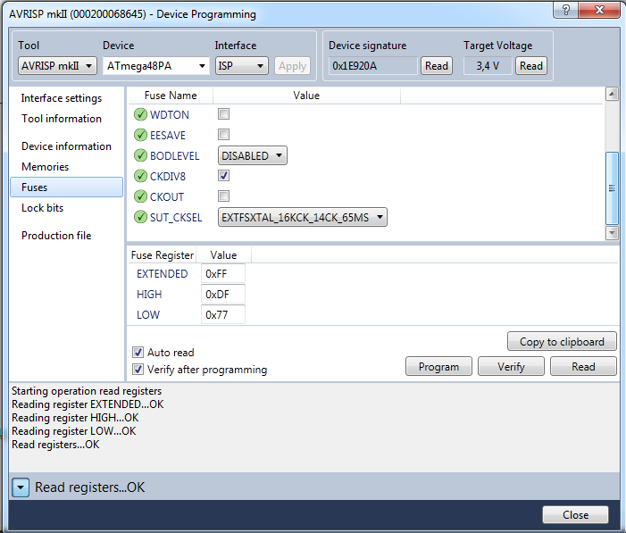

OP #2720392
Ich denke nicht das ich irgend eine Fuse ausgeschalten habe, kenne mich
mit den dingern nicht so aus und spiele desshalb auch nicht rum mit den
Dingern. Das einzige was ich eingestellt habe ist der Quarz wie in dem
Bild zu sehen ist. Laut Datenblatt soll der Controller ohne Probleme mit
10MHz bei 3,3V funktionieren.
Gast #2720399
Clkdiv8 den Haken raus machen!
Wenn Du ein Oszi hast kannst du auch mal bei CLKOUT ein Haken rein
machen und am CLKOUT-Pin den Takt des Controllers messen!
OP #2720422
Genial, danke das war es.
Jetzt funktioniert die Übertragung ohne Probleme :-)
Wenn mir jetzt noch einer verraten könnte was es mit dem Clkdiv8 auf
sich hat dann wär ich sogar noch ein bisschen lauer :-) Vermutlich
irgend was mit Takt durch 8 teilen oder?
