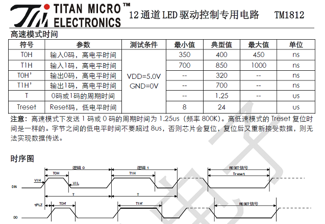

ich suche nach einer Möglichkeit einen TM1812 LED Treiber des
Herstellers Titan Micro anzusteuern.
An diesen lassen sich vier RGB LEDs anschließen, die sich dann digital
in Farbe und Helligkeit regeln lassen.
Für die Datenübertragung zum Treiber wird nur eine Datenleitung
benötigt, allerdings ist die Bitrate so hoch, dass ich mit meinem ARM
STM32F107 Mikrocontroller an meine Grenzen stoße! (72MHz)
Ich habe mal einen Auszug aus dem Datenblatt des Treiber-ICs
hochgeladen. Das ist zwar auf chinesisch, das Timing des Protokolls kann
man aber gut erkennen.
Für eine logische '0' oder '1' beträgt die Periode immer 1,25us. Soll
eine '0' gesendet werden, muss für 400ns High-Pegel gesetzt werden, soll
eine '1' gesendet werden, so ist ein High-Pegel für 850ns erforderlich.

#2722358
schon mal überlegt das SPI-Interface dafür zu nutzen?
Ich hatte mir das mal für die Ansteuerung eines TM1809 überlegt. Da es
dafür Routinen (FastSPI) für 8MHz AVRs gibt, sollte das mit einem 72MHZ
STM32 locker zu schaffen sein.
Die TMs nehmen es nicht sehr genau beim Timing, das Wichtigste ist, dass
der Chip die Länge des Startimpuls (0 kurz, 1 lang) unterscheiden kann.
Man könnte z.B. die Bitrate auf 5 MHz setzen. Dann hat ein Bit 200ns und
8 Bit 1.6us. Will man nun dem Chip eine 1 senden, sendet man 11110000
über den SPI, will man eine 0 Senden sendet man 11000000.
